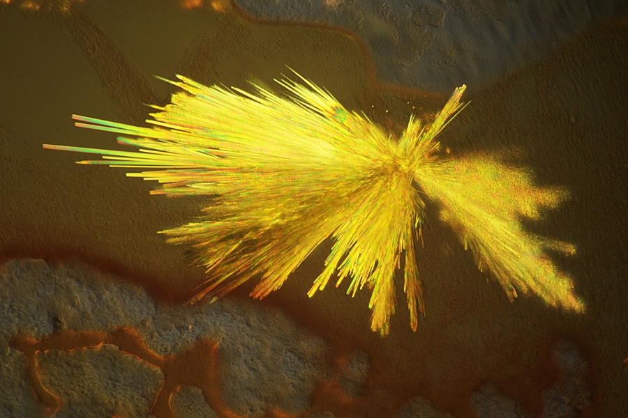

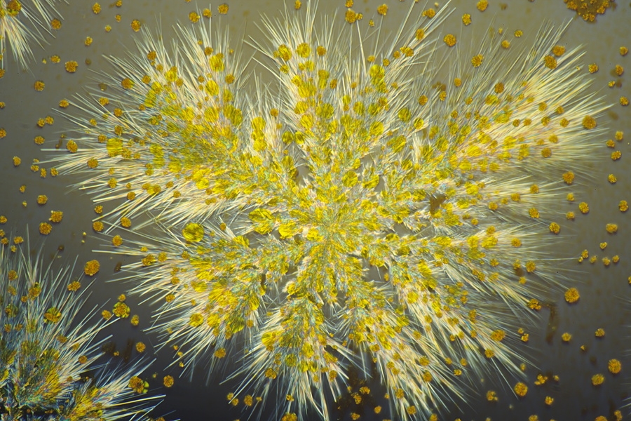

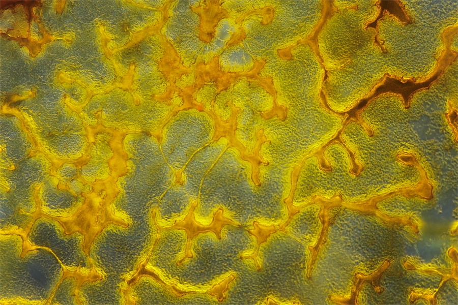

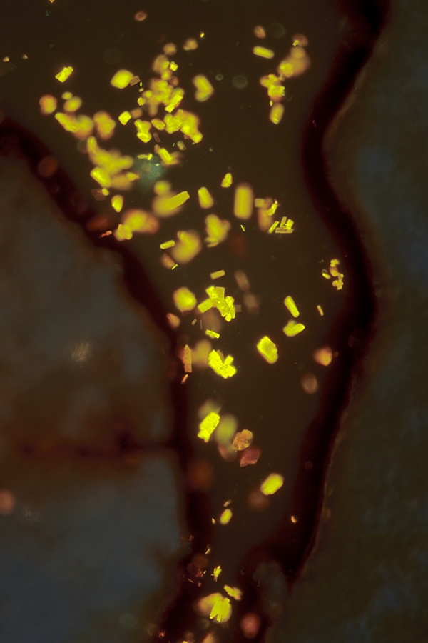

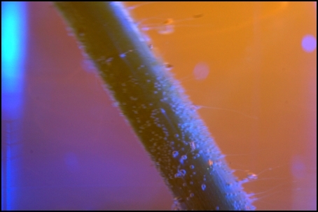

Es geht mal wieder darum, was auskristallisiert, wenn die milchige Flüssigkeit
aus den Stängeln des Großen Schöllkrautes (Chelidonium majus) eintrocknet:
Bild 1. Nach ca. 1h sah ich diese Kristalle (Pol-Aufnahme, Objektiv 25/0,65)
Bild 2. Nach ca. 2h solche Kristallbüschel gebildet (Pol-Aufnahme, Objektiv 25/0,65)
Bild 3. Nach ca. 24h dieses Gebilde (Pol-Aufnahme, Schräglicht, Objektiv 25/0,65)
Bild 4. Daneben diese amorpheren, aber schönen Oberflächen (Rheinberg/Schräglicht-Mischtechnik, Objektiv 10/0,32)
Bild 5. ... und so etwas, wie flüssiges Gold (Rheinberg/Schräglicht-Mischtechnik, Objektiv 25/0,65)

Hallo Jens,
Deine Dokumentation gefällt mir, besonders den Fortschritt der Kristallisation mit Bild 1 bis 3.
Sehr schön auch die amorphen Ausprägungen der folgenden Bilder. Hier wirkt natürlich der gekonnte Einsatz verschiedener Beleuchtungsverfahren.
