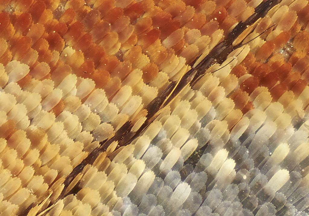

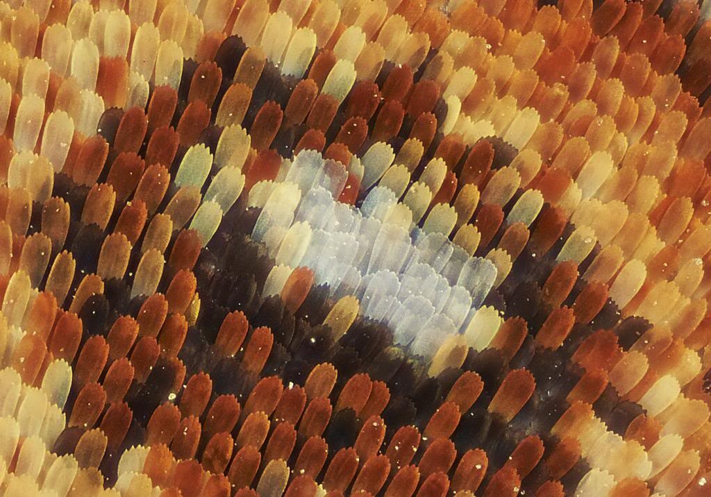

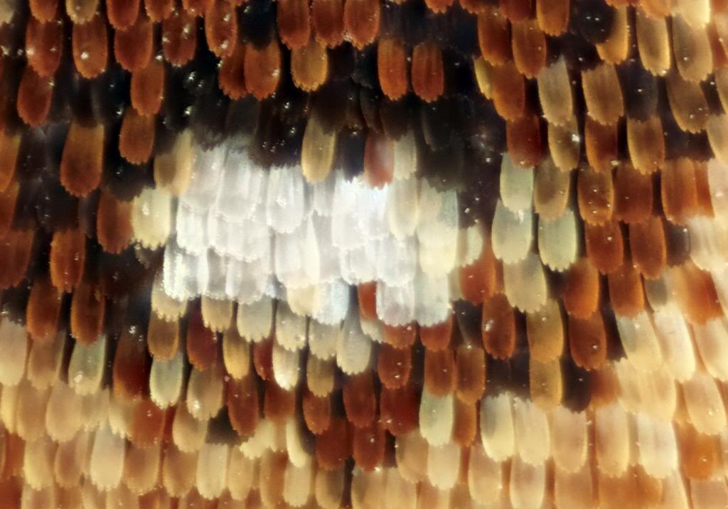

So, jetzt kommen 3 Ausschnitte, jeweils 1:1 aus einem PANOStack:
Canon 180mm L mit Nikon CF 5x 00 davor auf der Vollformat-1DX ...
Die Aufnahmen sind nicht bearbeitet, sie wurden RAW-entwickelt, mit Zerene verrechnet und in PT-GUI zum Panorama verbunden ...

Hallo Gerhard
Vielen Dank für die Aufnahmen.
Leider fällt es mir schwer, anhand der
Bilder eine klar erkennbare Steigerung
der Auflösung zu erkennen (mein Problem).
Deine Tendenz, auf die Bildbreite eine hohe
Auflösung (viele LP/Bildbreite) zu erhalten, durch stärker vergrösserte
Aufnahmen, die dann als Panorama zusammengesetzt werden,
ist sicher Erfolgreich, aber sehr arbeitsintensiv.
Bei gleicher Bildbreite sind deine Bilder vermutlich
doppelt so hoch aufgelöst.
Oft macht eine derart hohe Auflösung bei Betrachtung
aus einer Distanz von 1 bis 2 mal Bilddiagonale,
also Überblick über das ganze Bild wenig Sinn,
da die erhöhte Auflösung nicht durch Erkennen
von mehr Details geprägt ist, sondern oft durch
mehr Unruhe, bedingt durch das nicht sauber erkennbare
feine Gekröse.
Das Entfernen von kleinsten, nicht informativen Details,
verbunden mit einer Kantenglättung ergibt gefällige Bilder
mit (vom Betrachter geliebten) klaren Kanten und Linien.
Bei zu vielen Details ist unsere Sehgewohnheit überfordert.
Betrachtet man ein Bild von nahe,
also so, dass man nicht den Überblick auf
das ganze Bild hat, dann machen Panoramaaufnahmen
einen grossen Sinn, denn beim Nähertreten
erkennt man mehr Details, dies entspricht unserer
normalen Erfahrung, wenn wir in Natura etwas von näher betrachten.
Am besten kommt deine Art der hohen Auflösung der Panoramaaufnahme
zur Geltung, wenn du die Bilder stark vergrösserst,
zum Beispiel, lange Seite 100cm.
Ein Schritt näher und man erkennt mehr.
Das sind wunderbare Bilder!
Kurt

aber was hast Du im zweiten Bild fotografiert - der Rand eines Schmetterlingflügels ? Wenn ja, ist die Funktion dieser "auslaufenden" Strukturen bekannt ?
Grüsse vom Saarland nach Bulgarien und in die Schweiz
gerne per "Du"
Keine Ursache sich zu entschuldigen ...
Das ist ein Perlmuttfalter, welcher muss ich erst genauer ansehen (nach dem Fotografieren), es sind alles Ausschnitte von einem Flügel, konkret die Flügelunterseite. Was Du da siehst sind die Schuppen am Randbereich, zu was die genau sind kann ich nicht sagen, sie sind aber flexibler wie die anderen ...

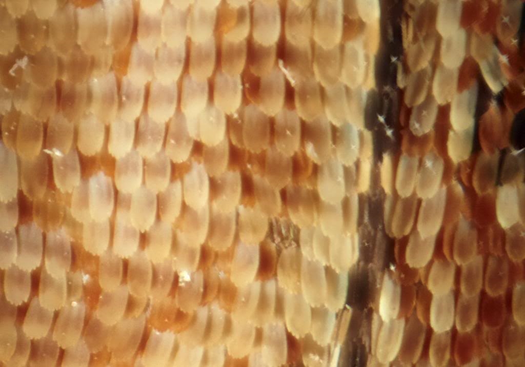

Seit gestern bin ich am Testen mit dem M Plan (am Balgen bei 8x), dem angeblich besten Bereich dieser Optik ...
Testobjekt ist der gleiche Schmetterlingsflügel wie oben gezeigt ...
Ich habe die Beleuchtung unverändert gelassen und habe eigentlich ein vergleichbares Ergebnis erwartet ==> dem ist nicht so ...
Ich bin natürlich nicht davon ausgegangen die Vollformatkamera einsetzten zu können, also habe ich mit der 7D zu testen begonnen ==> enttäuschendes Ergebnis ...
Um Kamerafehler ausschliessen zu können habe ich den Test mit der 1D Mark IV wiederholt ==> das selbe Ergebnis
Einzelbild und Stack mit über 600 Schichten und 0,002 mm Abstand enttäuschend!!!
Ich stelle im Anschluss von einem anderen MAC-BookPro ein Bild ein:
Mein Resümee, auch in der Mitte des APSC ist die Qualität absolut ungeeignet. Die Optik arbeitet extrem hart ==> bitte vergleicht die Wirkung der Beleuchtung, sie ist wirklich 1:1 gleich zu den oben gezeigten Bildern (sie wurde nicht verstellt, verschoben). Das Einzige, der Schmetterlingsflügel wurde neu in die Vorrichtung zurück montiert. Das darf aber keinen Einfluss haben, die Höhenposition ist exakt die gleiche ...
Auch eine weichere Entwicklung im RAW-Konverter bringt nicht die erwartete Qualität ...
Ich bin schon gespannt wie sich das 5er und das 20er verhalten - die sind noch auf dem Versandweg ...
Natürlich muss ich Tests mit einer Relaisoptik erst machen, das hat aber keine Priorität da die weiter oben beschriebene Lösung ja eine zufrieden stellende Qualität bringt ...
Auch die beiden hier gezeigten Bilder sind 1 : 1 Ausschnitte aus dem Stack (Zerene Stacker Pro, wie oben), die erste aus der Bildmitte:
und die zweite aus dem Randbereich der APSC Kamera:
Beide Bilder vollkommen unbearbeitete 1 zu 1 Pixel-Ausschnitte (wie oben in dem Beispiel). Mir ist schon bewusst das man mit Bildbearbeitung das Ergebnis deutlich verbessern kann, das trifft aber auf beide Fälle zu und ich gehe da natürlich lieber von einer deutlich besseren Ausgangssituation aus ....
