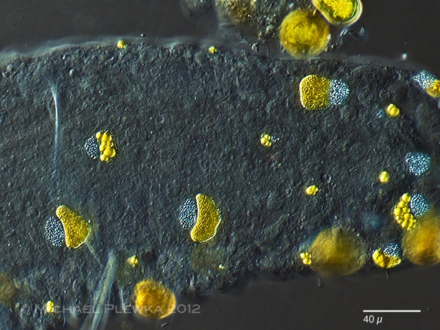

noch eine Ergänzung zu Aeolosoma. Ich hatte hierzu schon einmal folgende Bilder gezeigt:
https://www.mikroskopie-forum.de/index.php?topic=5017.0
Hier noch ein  interessantes (und für mich rätselhaftes) Detail: jeder "Öltropfen" hat noch einen "Satelliten", wie in dem Bildausschnitt mit  Pfeilspitzen markiert erkennbar ist:
Bei einem anderen Exemplar sieht das so aus:
Um was es sich dabei handelt ist mir nicht klar. Es stellt sich mir aber grundsätzlich  Frage, ob es sich bei diesen sowie anderen Öltropfen ausschließlich um Reservestoffe handelt. Andere Funktionen sind durchaus denkbar bzw. teilweise nachgewiesen.

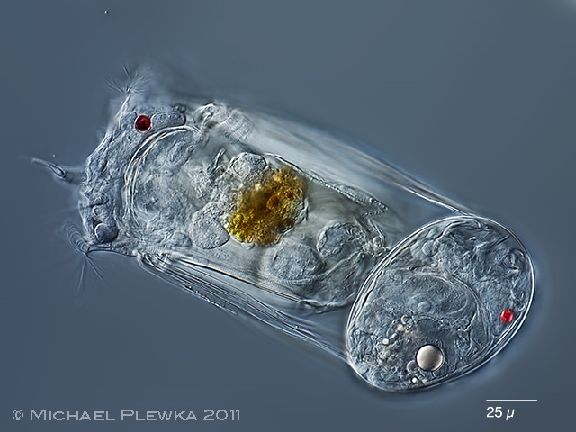

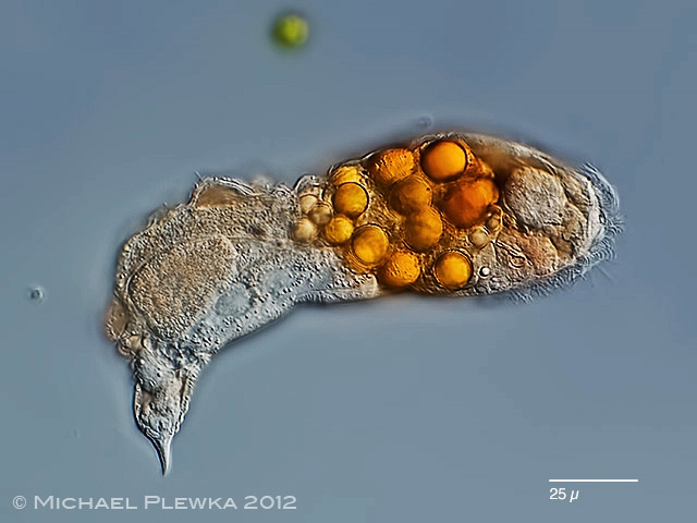

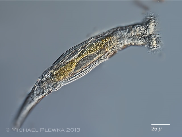

Bei vielen Rädertier-Arten lassen sich Lipidtropfen beobachten:
z.B.Pleurata uroglenae:
z.B.Trichocerca

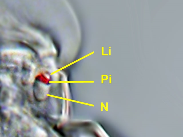

Die "Augen" der Rädertiere enthalten manchmal einen Lipidtropfen als Linse (s.o.):
Beitrag hierzu:https://www.mikroskopie-forum.de/index.php?topic=10284.0

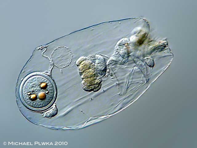

Viele Eier von Rädertieren weisen Lipidtropfen als Reservestoffe auf. Hier Polyarthra mit einem Subitanei:
Asplanchna mit Latenzei:

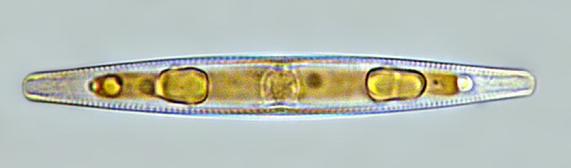

Bei den autotrophen Organismen fallen die Öltropfen der Diatomeen besonders auf.
hier zwei Bilder  Bild einer Navicula, die dasselbe Exemplar in Valvar- und Pleuralansicht zeigen.
Bei planktischen Arten verringert das Öl die Gesamtdichte des Organismus und bewirkt somit einen Auftrieb.
Vielleicht der Zellkern der Adipocyte?

« Antwort #10 am: Mai 16, 2013, 14:33:53 Nachmittag »
zunächst: sehr schöne Bilder allesamt!
Zu Jon:
Ich denke du könntest Recht haben, wenn nicht Zellkern dann doch zumindest das Soma.

« Antwort #11 am: Mai 16, 2013, 21:47:27 Nachmittag »
hier sind ein noch ein paar Fragilaria Kieselalgen mit Öltröpfchen für die Sammlung.
63x, DIK

« Antwort #12 am: Mai 18, 2013, 11:31:20 Vormittag »
hallo Jon, hallo Jan,
leider kann ich  eure interessanten Vermutungen bezüglich der Öltropfen nicht weiter kommentieren. Ich habe hierzu kaum Literatur gefunden. Der Text im "Wassertropfen"  (
in vielen Hautzellen gelbe...Vakuolen; dicht neben jeder Vakuole 1 öliges Sekrettröpfchen
) erschließt sich mir nicht, da in anderen Quellen die farbige Flüssigkeit ebenfalls als Öl bezeichnet wird.
Ich habe lediglich herausgefunden, dass das Öl in einzelligen Öldrüsen gebildet wird. Diese befinden sich in der Epidermis. Während sich bei vielen Organismen das Speicherfett zumeist im Körper oder unter der Epidermis befindet, haben Drüsen in der Epidermis zumeist eine andere Funktion (z.B. bei Anneliden Schleimproduktion). Das lässt mich zweifeln, ob es sich bei Aeolosoma um Speicherfett handelt.
