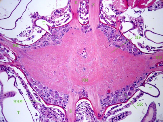

Im Folgenden ist ein Bild eines Thorakalganglions der Stabheuschrecke carausius morosus zu sehen. Das Tierchen hat mir Martin netterweise zur Verfügung gestellt.
Im Thorax dieser Insekten befinden sich drei Ganglienknoten; jeder Knoten innerviert je eins der drei Beinpaare. Die Schnittführung ist transversal (waagerecht zur Bodenfläche).
Das dem Gesamtbauplan zugrundeliegende Strickleitersystem der Nerven ist bereits auf diesem Teilausschnitt ganz gut zu erkennen. Oben und unten gehen jeweils die paarigen Verbindungsnerven - die Konnektive K zu den nächsten Ganglienknoten ab, rechts und links vom Knoten liegen die abgehenden Beinnerven BN.
Der eigentliche Ganglienknoten ist von einer Blut-Hirnschranke BHS umhüllt, die das Nervensystem gegen die den Knoten umgebende Hämolymphe abgrenzt. Sie ist im Präparat scharf rot gefärbt. Im äußeren Bereich des Knotens befinden sich  die Zellkörper (Somata) der Neuronen, und bilden die sogenannte Somarinde SR. Es ist auffällig, dass die Zellkörper der Neuronen nur im Außenbereich des Ganglienknotens vorhanden sind, nicht hingegen im Innenbereich: so können sie leichter von den Nährstoffen der Hämolymphe erreicht werden. Im Inneren des Knotens liegt eine dichte Ansammlung der neuronalen Fasern (Neuropil NP).
Ganz gut erkennbar ist die Symmetrie des Ganglionknotens, wenn ich auch die Schnittebene nicht hunderprozentig exakt getroffen habe. Die beiden symmetrischen Hälften werden durch Kommissuren KM verbunden (damit die Linke weiß was die Rechte tut)  Links unten im Bild eine recht große längs getroffene Trachee T. Dem Knoten selbst sind ebenfalls Tracheen T angelagert, die die Blut-Hirnschranke durchbrechen, um die Sauerstoffversorgung des Ganglienknotens sicherzustellen.

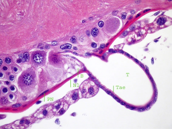

Hier noch ein Teilausschnitt (Ecke rechts oben mit Tracheenversorgung)
Die große Trachee T scheint direkt auf das Ganglion zuzulaufen. Das angeschnittene Taenidium Tae (die an einen Staubsaugerschlauch erinnernden Wandversteifungen der Tracheen) ist zu erkennen. Rechts vom Eintritt ist ein Artefakt (Abriss zwischen der Blut - Hirnschranke und der Somarinde). Die Trachee verzweigt sich offenbar sehr schnell in kleinste Tracheolen. Bei Tr meine ich z.B. eine zu sehen. Die Zellkörper ZK  in der Somarinde sind bei dieser Vergrößerung mit dem 40er gut zu erkennen. Die Blut-Hirnschranke, die z.B. dazu dient, den erhöhten Kaliumanteil der Hämolymphe vom Nervensystem fernzuhalten und das Natriumionen dominierte Milieu im Knoten aufrecht zu erhalten ist im Groben ebenfalls zu sehen: Nl ist das Neurilemm, dem keine einzelnen Zellen zuzuordnen sind. Darunter das Perineurium PN mit längsgetreckten tiefblau gefärbten Zellkernen, dem die eigentliche Aufgabe der Schranke zufällt mit aktiven Protonenpumpen, die man natürlich lichtmikroskopisch nicht darstellen kann. Das Perineurium scheidet das Neurilemm als äußere Schicht ab.

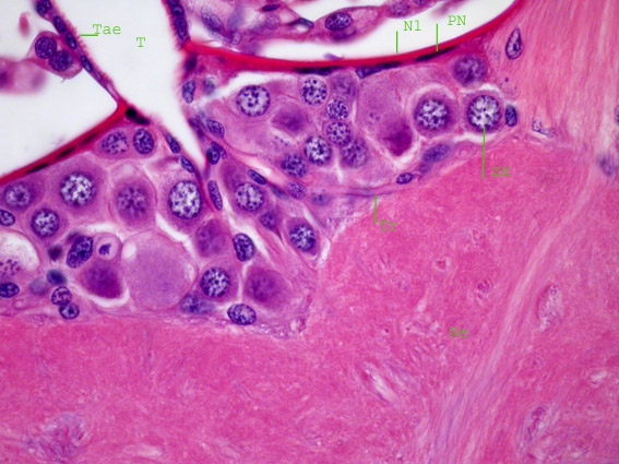

Zur Ergänzung zeige ich die stärker vergrößerte rechte untere Ecke des Ganglionknotens mit der vergleichbaren trachealen Einmündung. Die Bezeichnungen entsprechen denen im zweiten Bild. Die Blut-Hirnschranke (das heißt tatsächlich auch in der Entomologie so, obwohl die Insekten kein Blut im eigentlichen Sinne haben) ist an der Stelle der Einmündung der Trachee schlicht unterbrochen.
Was es mit den blasigen Strukturen - etwa bei B - auf sich hat, weiß ich nicht. Hat jemand eine Vermutung?

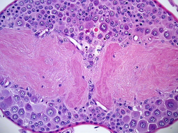

Und hier noch eine Aufnahme desselben Knotens, eine Ebene höher. Dass der Knoten grundsätzlich paarig zusammengesetzt ist, wird so besonders deutlich.

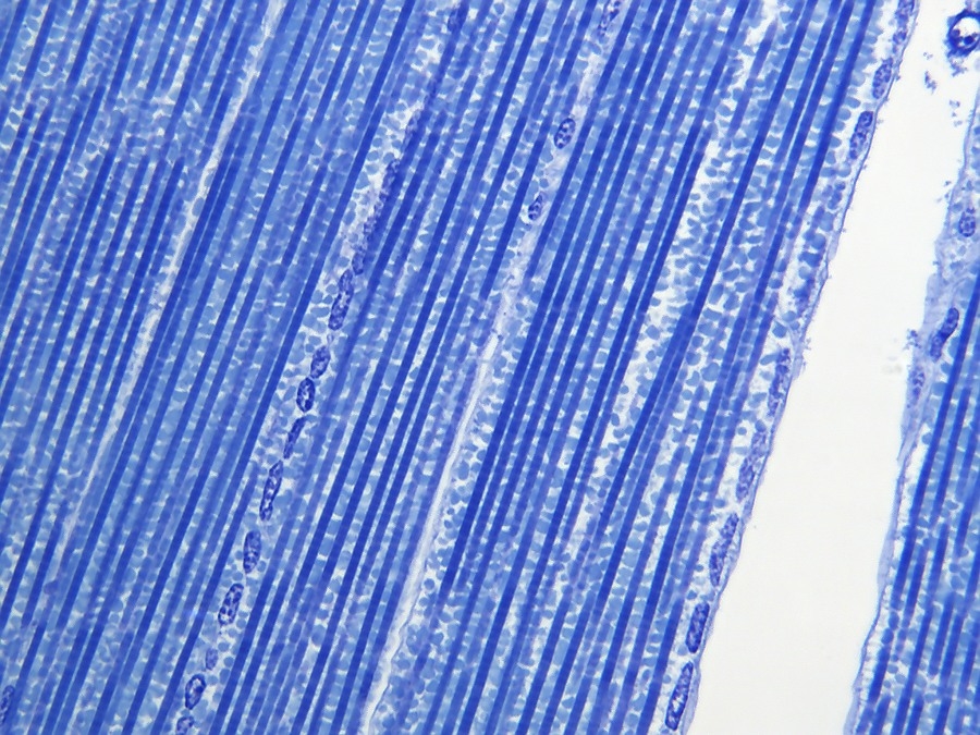

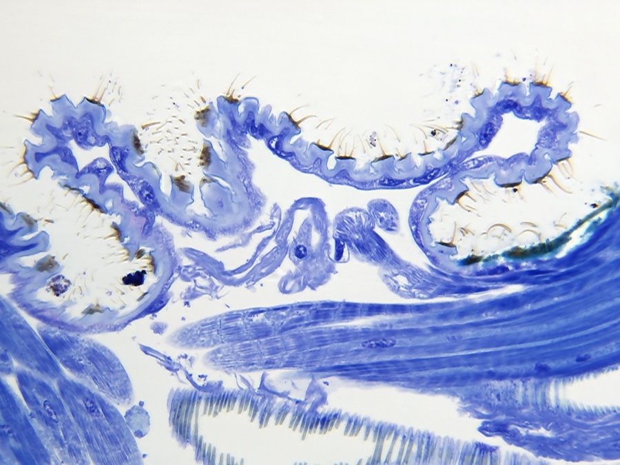

Jürgen,

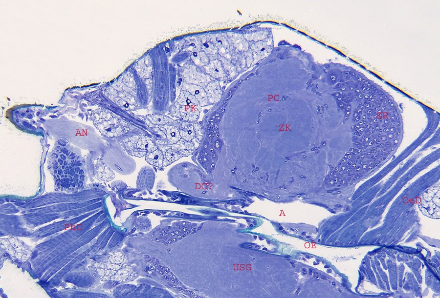

Hier sind was Bilder von meinen Muckenschnitt.
Nicht so sauber gefärbt wie deine aber fürs erste mal bin ich doch zufrieden.
Könnte aber wohl was bestimmungshilfe gebrauchen!
Rechtsoben sieht es nach Nervengewebe aus.
Objektiv: Leitz Plan Fluotar 16x,
Objektiv: Leitz Plan Fluotar 25x,
Objektiv: Leitz Plan apo 63x,
Objektiv: Leitz Plan apo 40x,
Sieht aus nach Muskelzellen.
Grusse Ronald

Meine Interpretation des ersten Bildes wäre:
Ein Sagittalschnitt durch den Kopf, ziemlich median, rechts würde sich der Thorax anschließen.
PC Das Protocerebrum mit ZK dem Zentralkörper, entsprechend meinem oben Ganglienbild SR die Somarinde mit den an den Rand des Protocerebrums gelagerten Zellkörpern der Nervenzellen. Wunderbar zu sehen ist, wie sich von dort die Zellfortsätze ins Innere des Gehirns erstrecken.
AN dürfte der Antennennerv sein, der vom Deuterocerebrum ausgeht, dem zweiten Hauptgehirnteil, der mit dem Protocerebrum verschmolzen ist und sich hauptsächlich zu beiden Seiten  des Oesophagus OE befindet. DC dürfte möglicherweise bereits ein Teil dieses Gehirnteils sein. Der Oesophagus wird durch die Oesophagusdilatoren OeD auseinandergezogen, damit eine Sogwirkung entsteht.
US ist der dritte Teil des verschmolzenen Gehirns, das Unterschlundganglion, oder Tritocerebrum, von dem aus die sensorischen und motorischen Nerven des Labrums ausgehen.
PhD dürften die Pharynxdilatoren, vergleichbar den Oesophagusdilatoren sein, möglicherweise aber auch Muskulatur der Kopfanhänge. FK ist Fettkörper.

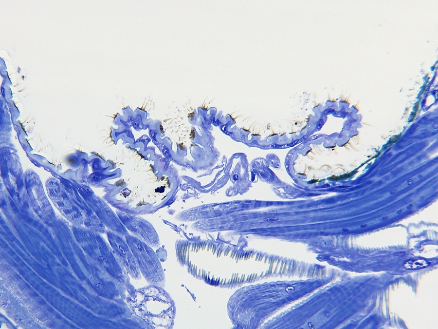

Ich bin ziemlich sicher, dass dies eine Stelle aus der Halsregion der Mücke ist. M ist irgendwelche Muskulatur, T eine Trachee mit angeschnittenem Taenidium und HI eine spezielle Form des Integuments, vergleichbar dem Kettenteilen des Halses einer Ritterrüstung, damit der Hals beweglich bleibt. Man sieht schön die dunkelbraun gefärbten chitinösen Teile, jeweils bedeckt mit ein paar Haaren, die diesen Part des Körpers schützen, wenn auch hier keine geschlossene Chitindecke gegeben ist, sondern eine kleinteilige Bedeckung.
Dieses Bild zeigt einen der verschiedenen Muskeltypen der Insekten mit zentral gelegener Sarcoplasmaachse SP in der die Zellkerne N zentral eingelagert sind und deren einzelne Stränge vom Sarcolemm SL umhüllt werden. Die dunkel gefärbten A Banden AB und die helleren I Banden sind gut erkennbar. Das Bild davor zeigt Flugmuskulatur.

Jan Dunst
Hallo und vielen Dank für die tollen Beiträge an Jürgen und Ronald.
Meine Anmerkung: Könnten die mit HI markierte Struktur im zweiten von Jürgen beschrifteten Bildern Ronalds vielleicht eine Haltere sein? Die unterliegende stark ausgeprägter Muskulatur würde zu der Flugmuskulatur passen, wobei diese meines erachtens auch neuronal verbunden sein müssten. Auch die Behaarung der Struktur könnte passen. Ich habe eine Haltere leider noch nie histologisch aufgearbeitet gesehen.
Für weitere Hinweise wäre ich dankbar.
Jürgen H.
Hallo Jan,
Das Bild von Ronald ist wirklich sehr interessant. Ich bin bei früheren Schnitten schon auf diese Strukturen gestoßen. Ich frage mich vor allem, ob die unter den chitinösen Inseln liegenden Strukturen in irgendeiner Form neuronal gereizt werden können. Bilder von mir zu den jedenfalls ganz ähnlichen Halsstrukturen muss ich heraussuchen.
Einen Schnitt durch die basalen Regionen eines Schwinkölbchens gibt es hier:
http://www.mikroskopie-forum.de/index.php?topic=9450.0
