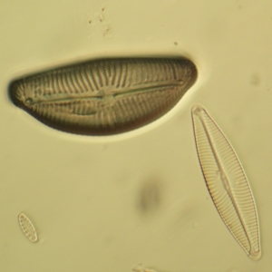

Hier noch ein Foto aus dem ersten Präparat. Die dunkle Kieselalge scheint innen noch luftgefüllt zu sein, was aber auch seinen Reiz hat.

#14
Zitat von: plaenerdd in Juli 21, 2013, 18:34:12 NACHMITTAGS
Ich habe bei GÖKE, GERHARD: "Einführung in die Präparation der Diatomeen", Veröffentl. der NWV-Hagen e.V. 1993
einen besseren Ansatz gefunden. Danach spielt sich erstmal alles auf dem Deckglas ab. Diatomeen aufbringen, Eindeckmittel drauf und erstmal nur das DG erwärmen, dass der größte Teil des Lösungsmittels verdampft. Da nach oben offen, gibt es nicht so viel seitlichen Druck. Danach erst wird das DG auf den OT gebracht und noch mal etwas höher erhitzt. Das Einbettungsmittel wird noch mal flüssig, aber ohne die heftige Blasenbildung.
Hallo Gerd,
schön, daß es recht gut geklappt hat.
Meine Kurzanleitung war, so scheint es, doch etwas zu kurz geraten.
1. Selbstverständlich (?) wird die Diatomeensuspension auf das Deckglas (nicht den OT) aufgebracht.
2. Möglichst lufttrocknen! (Das fördert, ceteris paribus, eine gleichmäßige Verteilung der Schalen.)
3. Danach kurz erhitzen (um letzte Feuchtigkeit auszutreiben).
4. Einen Tropfen des Lösungsmittels für das jeweilige Einschlußmittel auf das DG geben und darauf einen Tropfen des Einschlußmittels. (Ja, bevor wir das Lösungsmittel austreiben, geben wir zunächst noch mehr davon hinzu! Das Einschlußmittel wird so in die Schalen gezogen und verhindert das, was in Deinem Bild zu sehen ist.)
5. Bei niedriger Temperatur (30-60m bei Zimmertemp. ... 2-3m bei 60 Grad) eindampfen lassen. Dann noch einmal _kurz_ auf knapp unter 100 Grad erhitzen. (Das Einschlußmittel ist jetzt gut verteilt und "bewegt" sich nicht mehr.)
6. OT durch Flamme ziehen und gut erwärmen.
7. DG an einer Kante vorsichtig auflegen.
8. Über Spiritusflamme Blasen vorsichtig austreiben (gerade so nahe an die Flamme halten, daß sich noch Blasen bilden).
9. Auf Glas legen und DG in Position bringen.
10. Pleurax: Auf Bügeleisen oder Ähnlichem mindesten 3 Stunden knapp bei ca 90 Grad erhitzen.
11. Nach Erkalten, überschüssiges Harz mit Azeton + Wattestäbchen entfernen.
12. Einringen (falls gewünscht) mit einem Lack, der nicht im Lösungsmittel des Einschlußmittels gelöst ist ...
..., denn Pleurax, auch ausgehärtet, kann jederzeit wieder in Alkohol oder Azeton gelöst werden.  Die Aushärtung ist reversibel -- wie  bei allen Harzen, die mir aus der Mikroskopie bekannt sind.
