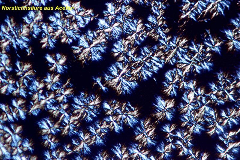

 Der Versuch direkt aus einem Stückchen die darin enthaltene Norstictinsäure zu sublimieren scheiterte allerdings. Ich habe nur einen Hauch von fast nichts erhalten, obwohl ich 20 Minuten auf ca 300° erhitzt habe. Ein Acetonextrakt lässt sich leicht herstellen ein paar Tropfen auf einem OT eindampfen lassen gibt viele kleine Kristallrosetten. Damit habe ich noch einen Sublimationsversuch unternommen. Um höhere Temperaturen zu erzielen, aber über der Spiritusflamme. Ein Teil zersetzt sich und wird braun, auf dem OT verschwinden die Kristallrosetten und es bilden sich Nadeln. Auf dem direkt aufliegenden Deckglas scheiden sich gekrümmte federartige Kristalle ab. Es ist natürlich völlig offen, ob nicht bei der Zersetzung eine andere Substanz gebildet wird und ob die gebogenen Kristalle auf dem DG identisch sind mit den geraden Nadeln auf dem OT.

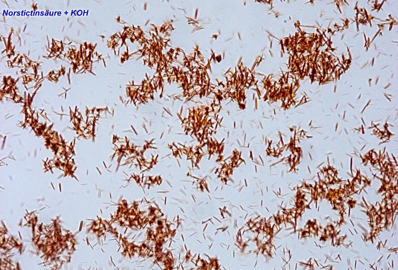

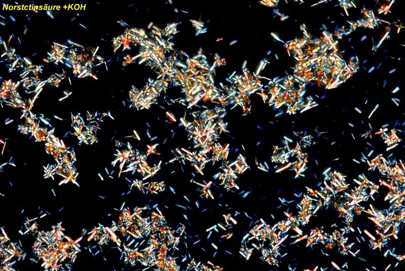

natürlich tu ich was man mir sagt. Es bilden sich spontan die bekannten orangeroten Nadeln. Bedeutet die Sphärolithe verschwinden, es wir orangerot und die Nadeln fallen aus. Fast wie eine Salzbildung. K-Salz der Norsticinsäure? Ist das farbig? Es geht so spontan, dass ich an nichts anderes glauben möchte.
Würde mich wundern, wenn die orange Substanz nicht aufgeklärt wäre!
Heiko: Hört sich nach Anthrachinon-Derivat an! Ich warte geduldig, bis du wieder da bist!
Bilder: Hellfeld (wegen der Eigenfarbe) und Pol.

« Antwort #4 am: August 12, 2013, 00:14:05 Vormittag »
das ist der übliche schnelle Test der Lichenologen auf Norstictinsäure, die in mehreren Flechten vorkommt und manchmal differentialdiagnostisch wichtig ist.
Ich erlebe es immer wieder als überraschend und freue mich darüber, wenn aus dem Nichts heraus die roten Nadeln entstehen und wachsen. Deshalb habe ich das Ergebnis nicht vorweg genommen.

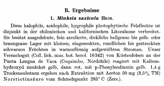

Ich stosse bei meinen Recherchen jeweils auf 283°C als Schmelzpunkt Betreff Norstictinsäure.
Zum Beispiel...
Das ist aus......,  http://link.springer.com/article/10.1007/BF01376934   "Leseprobe"

ich hab’ jetzt auch einmal „auf Aceton gemacht“:
Und nach dem Anhauchen reicht schon „ein zarter Kontakt“ mit NH3, um die Substanz erröten zu lassen:
Vom Bauchgefühl her vermute ich, dass dieses Verfahren nicht zum Knacken der Esterbindung führt.
Hast Du eine „Theorie“, die Rotfärbung betreffend?
