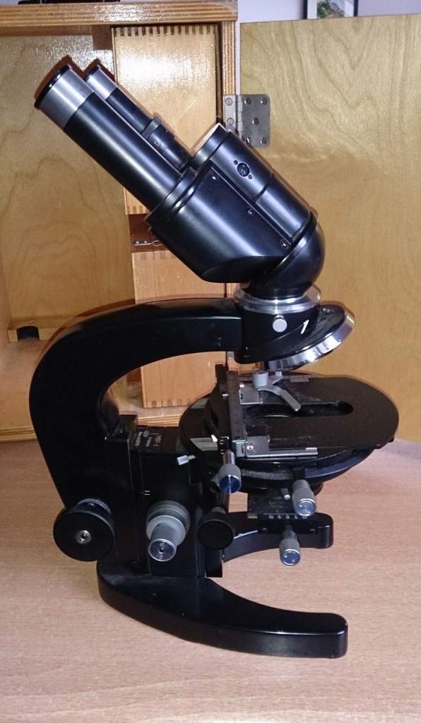

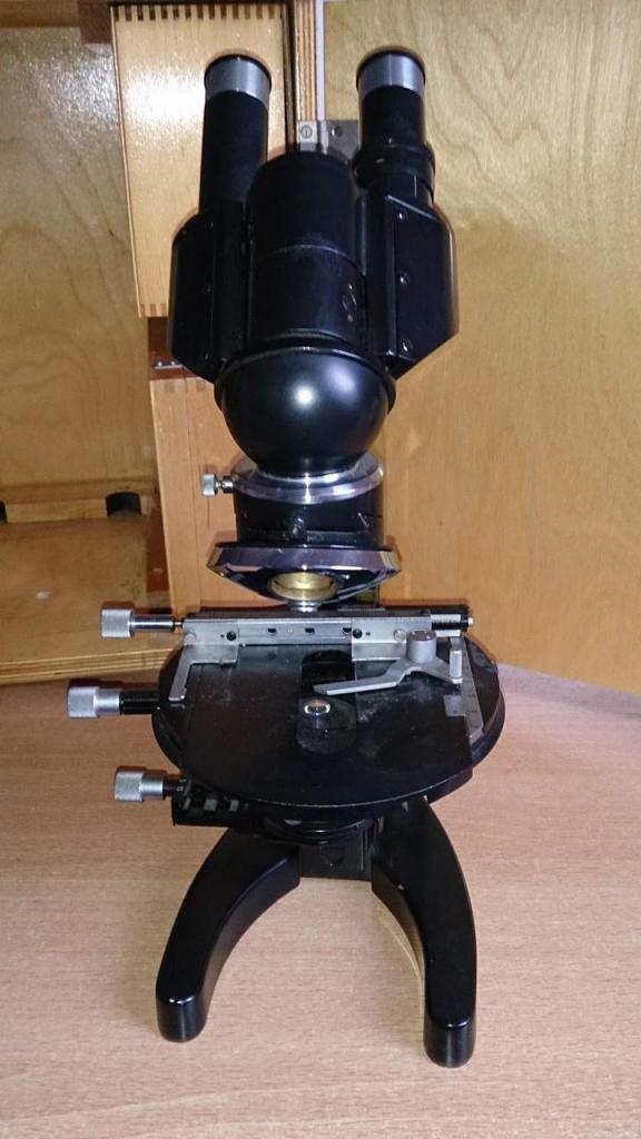

Und hier ein LOMO MBR-3 (fast Komplett). Gemacht in 1969, verkauft 14-V-1970 :-)

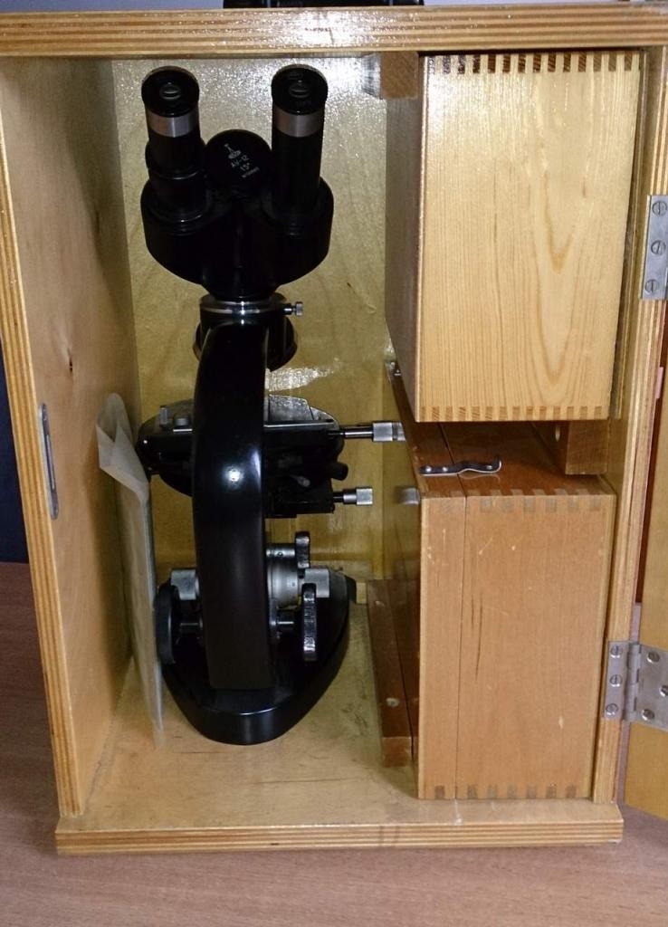

Das Gerät kommt in eine Holzkiste:

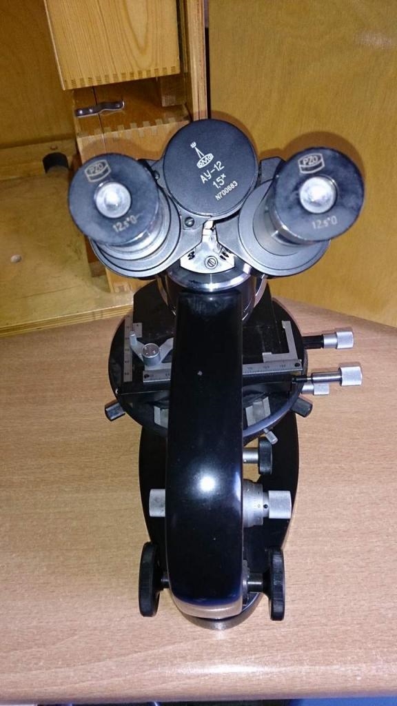

mit AU-12 Binokular (1,5x vergrossung, Zeiss Standard)

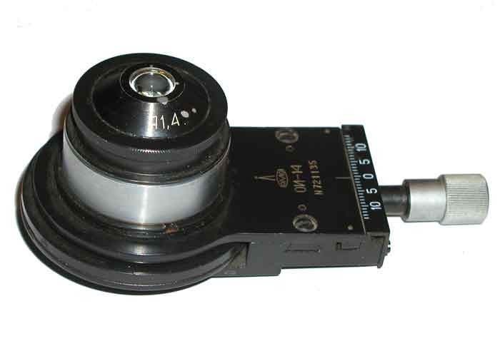

Hohinterresant ist das OI-14 Kondensor, derr past auch z.B. zum Zeiss oder PZO.
Mit zusatzliche Linze, damit kann man die Aperatur bis 0,3 machen.
http://www.science-info.net/docs/Lomo/Lomo_ON-14Aplanatic_Condser.pdf

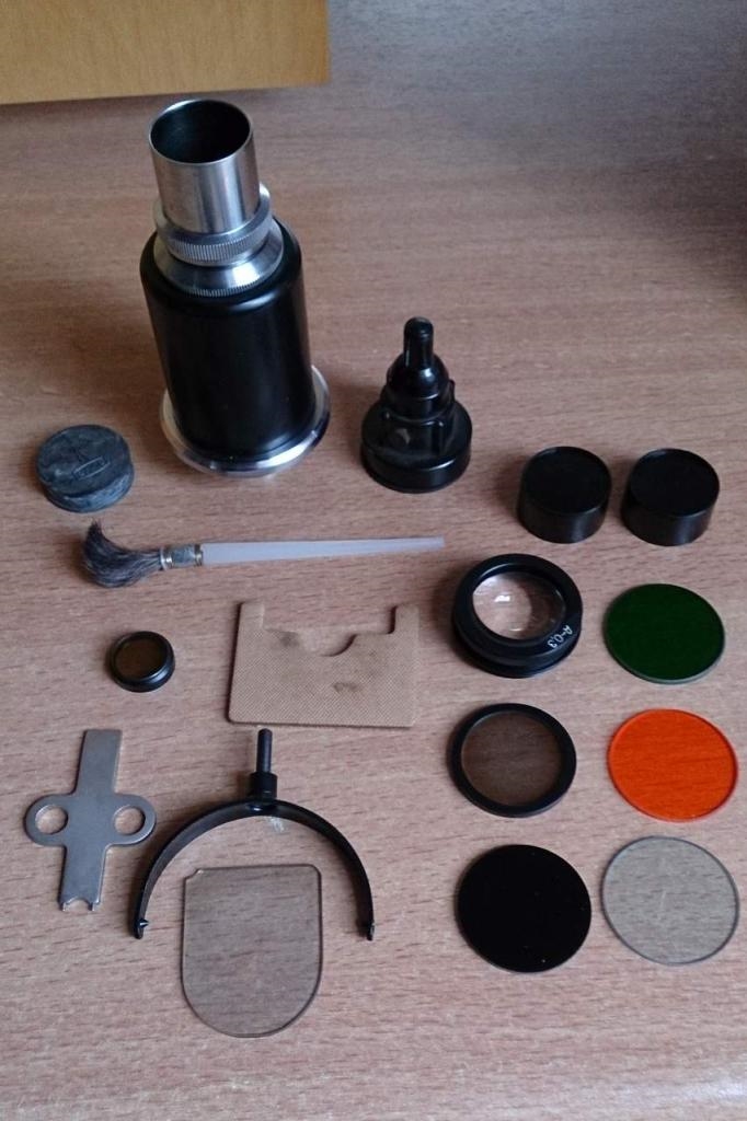

In die kleine Kiste befinden sich Okulare, Objektive, Filter u.s.W.
Dass Gerät kommt mit eine Bildtube, Filter und Polarisation-Set (!). Leider das Spiegel fählt :-(

Hallo Piter,
das ist ein nahezu 100%iger Carl Zeiss/Jena Lg-Nachbau, wenn nicht sogar ein auf den nach Leningrad als Reparationszahlung verbrachten Maschinen produziertes Lg-Mikroskop. Somit ein historisches Zeitdokument ...

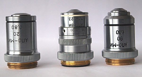

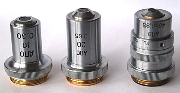

Hallo, vielleicht zur Ergänzung noch einige etwas ältere 33 mm Lomo-Luxus-Objektive: Alles Apo !
        Apo 10/0,30  ;                    Apo 20/0,65  ;                     Apo 40/0,95 korr
       Apo 20/0,80 Öl  ;              Apo 70/1,23 Wasser  ;              Apo 90/1,30 Öl
Freundliche Mikrogrüsse
H. Husemann
