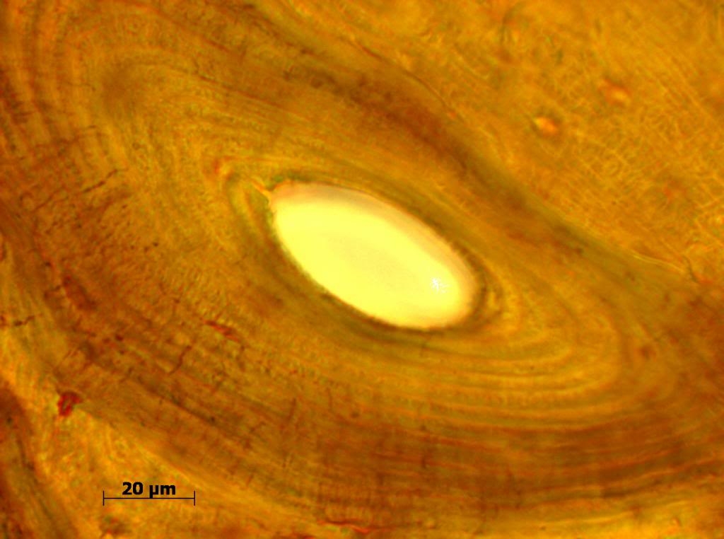

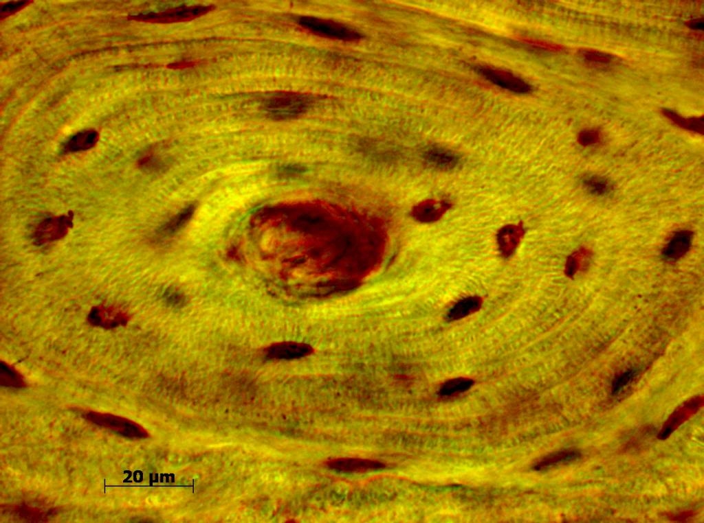

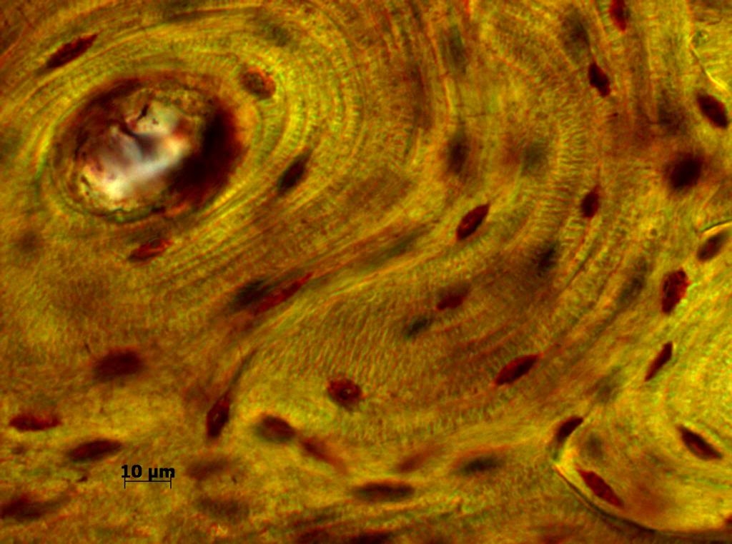

Übersichtsbild 200-fach vergrößert
mehrere Osteone
Man kann sehr schön die Lamellen und Havers-Kanäle beobachten.
400-fach vergrößert
ein Osteon
man sieht sehr schön die Osteozytenlakunen und den Havers-Kanal in der Mitte
400-fach vergrößert
in diesem Bild sieht man sehr schön die Schaltlamelle (interstitielle Lamelle) die sich in der Mitte des Bildes befindet
Schaltlamellen befinden sich zwischen den Osteonen
400-fach vergrößert
ein Osteon welches im begriff ist abgebaut zu werden und durch ein neues ersetzt zu werden
daher kann man hier keine Zellkerne mehr erkennen
ein Übersichtsbild um nochmals alle Strukturen besser vergleichen zu können
