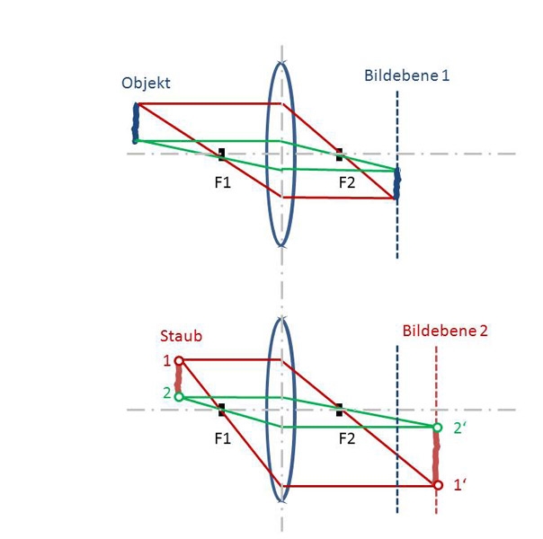

vielleicht ein analoges Beispiel aus der geometrischen Optik - die Schärfentiefe.

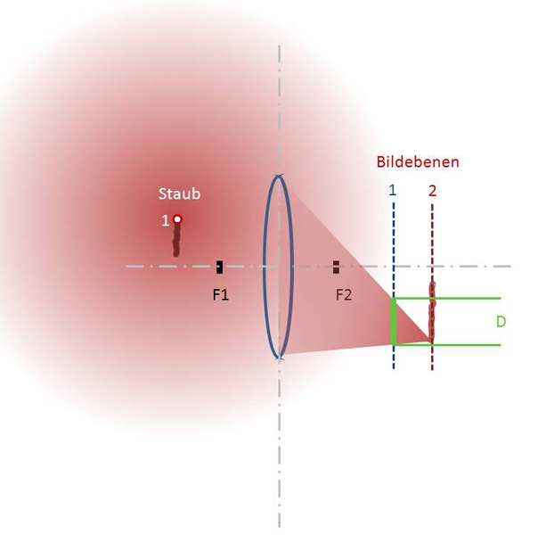

Ein Objekt wird in die Bildebene 1 abgebildet, ein Staub, der irgendwo näher am Objektiv ist, in Bildebene 2
Nun ist es so, daß nicht nur 2 Strahlen einen Punkt abbilden. Der Punkt strahlt in alle Richtungen, und somit tragen auch unendlich viele Strahlen (nämlich alle, die durchs Objektiv gehen) zur Abbildung bei:

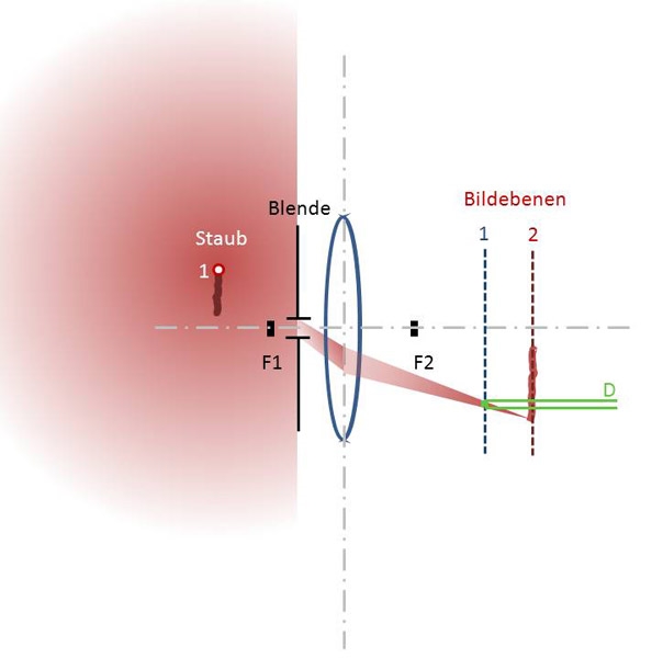

In Bildebene 1 (dort, wo das Präparat scharf zu sehen ist), ist die Abbildung des Staubs so unscharf, daß er nicht mehr zu sehen ist. Jeder Punkt bildet dort nämlich einen Unschärfekreis mit Durchmesser D (grüne Markierung). Liegen nun unendlich viele solcher Unschärfekreise nebeneinander, so ergibt das lediglich eine Kontrastminderung.
Übrigens auch die Erklärung, warum Kratzer auf der Linse das Bild nicht unscharf sondern flau machen.
Bringe ich aber eine Blende in den Strahlengang, enge ich das Strahlenbündel so ein, daß auch der Unschärfekreis immer kleiner wird.
Irgendwann ist dieser so klein, daß doch eine Abbildung entsteht.
Vielleicht hilft Dir diese Beschreibung, Deine Frage zu beantworten.
