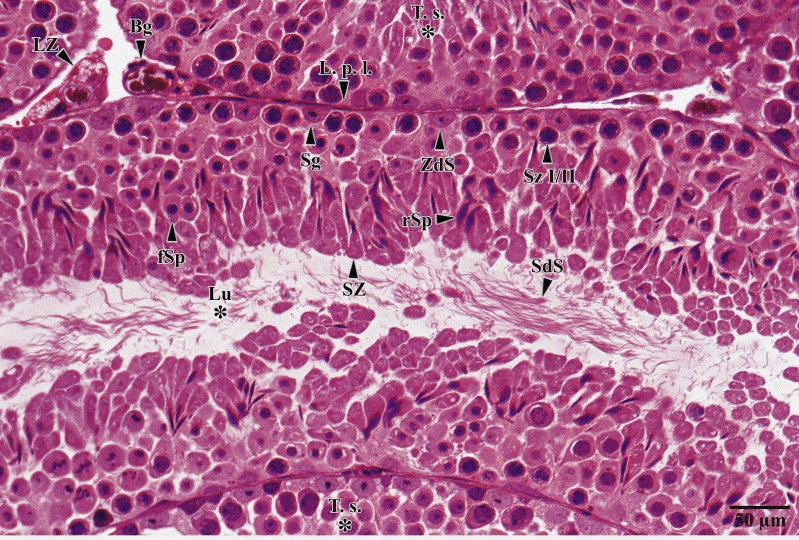

Natürlich habe ich mir schon die hervorragenden Beiträge von Ronald Schulte und Dieter Stoffels zur Gemüte geführt und mir dabei insbesondere die Abbildungen von D. Stoffels angeschaut, auf welchen die unterschiedlichen Zellen zu erkennen sind. Dies sind Abb4. und Abb5. seines Beitrages:
Im selben Beitrag findet man auch tatsächlich einige Hinweise, die einen beim Betrachten von Hoden-Schnitten helfen sollen, die verschiedenen Zelltypen voneinander abzugrenzen. Zusammengefasst hab ich folgende gefunden:
-   Spermatogonien liegen der Lamina propria limitans direkt an
-   Spermatozyten I = rundes Erscheinungsbild u. dunkel angefärbte, hoch kondensierte Chromatinstruktur
-   Spermatozyten II = größer als Spermatozyten I, Chromatinstrukturen sind aber aufgelockerter
-   frühen Spermatiden = kleiner als andere Keimzellen, kugelrunder Zellkern
-   reifende Spermatiden = spindelförmig, intensive blauschwarze Färbung
-   Sertoli-Zellen:
        - schlanker, basaler Anteil (Fuß) sitzt Lamina propria limitans unmittelbar auf
        - transparenter, nahezu runder Zellkern u. evtl. kleine Vesikel basal
        - setzen sich nach apikal pyramidal/tulpenförmig bis zum Lumen fort
        - im apikalen Bereich evtl. große Vesikel zu beobachten
-   Verteilung d. Keimzellen durch spiraligen Versatz gekennzeichnet (gleiche Höhe v. reifenden Spermatiden u. Spermatozyten I u. II)
Natürlich kann ich mit diesen Kriterien schon eine ganze Menge anfangen, aber gerade die Unterscheidung zw. Sertoli-Zellen und Spermatogonien finde ich noch äußerst knifflig, auch wenn der Unterschied, v.a. in obigen Abbildungen sehr gut zum Tragen kommt. Diese sind auch einfach mal spitze in der Qualität und damit der Auflösung von feinsten Strukturen. Meine ersten Bilder lassen da noch sehr zu wünschen übrig und machen einem die Sache entsprechend schwerer, wie ich finde. Hier mal ein Beispiel, wo ich mich an die Zell-Bestimmung gewagt habe:

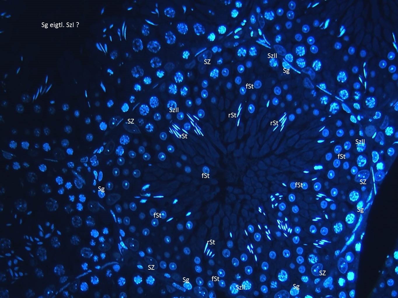

Des Weiteren sind mir auch die Dapi-Färbungen von Ronald in seinem Beitrag "HISTOLOGIE: Hoden der Maus, Spermatogonese und Fluoreszenz" nicht entgangen. :-) Beim Betrachten der Bilder, kam es mir und meinem Betreuer so vor, als ob sich in der Dapi-gefärbten Form die Zelltypen noch besser, einfacher und damit eindeutiger differenzieren lassen? Hat da jemand ne Meinung zu, ob das tatsächlich mit den Bildern, gerade in der Qualität von Rolands, noch besser klappt? Kann auch diesbezüglich, jemand sagen, ob ganz bestimmte Eigenschaften der Kerne nach der Dapi-Färbung zum Tragen kommen, die man besonders ausmachen und unterscheiden kann?
Auch bei solch einem Tubulus-Dapi-Bild war ich mal so frei nach meinem Kenntnisstand zu beschriften. Auch hierbei hoffe ich, dass jemand sein Urteil dazu abgeben kann? Zytologen an die Front! :-)
Gerade bei den Spermatogonien (Sg) war ich mich hier sehr unsicher und habe immer den leisen Verdacht, dass es sich dabei auch eher um Spermatozyten 1. Ordnung (SzI) handeln könnte?! Wie ist da die Meinung? Und wie siehts mit den Spermatiden aus? Sind tatsächlich so viele frühe Spermatiden (fSt; runde Spermatiden) im Schnitt, so wie ich sie bestimmt hab oder sind das ganz andere Zellen, wie z.B Spermatozyten 1. Ordnung (primäre Spermatozyten, SzI)? Gehören vllt die ganz kleinen runden, etwas dunkleren Zellkerne eher zu den frühen Spermatiden? Tja, sind leider sehr viele Fragen. :-( Ich hoffe, ich finde einen, der dazu was sagen kann und vor allem auch die Muße dazu hat: :-)

ZitatDapi-Färbungen........, dass man die Zelltypen noch besser differenzieren kann?
Ist auch für mich nicht gut zu beantworten. Diesen Schnitt war in Kunststoff aber habe zufällig letzte Woche was mit Dapi in Bouin Fixiertes Gewebe gemacht und das Funktioniert auf jeden Fall Prima. Gut ist das Dapi nicht so schnell ausbleicht so hat Mann auch zeit um die Zellen gut an zu schauen vor das die Farbstoff ausbleicht.

Da muss ich dir recht geben Ronald, DAPI hält sich sehr lange.
Ich friere meine Schnitte die ich mit DAPI gefärbt habe immer ein, dadurch halten sie sich Jahre lang.
Ich habe ein DAPI gefärbtes Präparat von einem Schnitt durch ein Auge der Ziege (fixiert in Müller´scher-Lösung, eingebettet in Paraplast plus xtra und als Intermedium Methylbenzoat (statt Xylol, Methylbenzoat bringt bei weitem bessere Ergebnisse).
Den Schnitt habe ich 2010 gefärbt und es sieht im Floureszenzmirksokop noch aus wie erst heute gefärbt.
Ich taue die Schnitte dazu auf und mikroskopiere sie normal.

Hey Alex,
weisst du auf welche Kriterien du beim Differenzieren der Zellen achten musst?
Diese sind vor allem:
-Zellgröße
-Zellform
-Chromatindichte
-Chromatinstruktur
-Nukleolen
-Kernform
-Plasmaeinschlüsse (Vakuolen und anderes)
-perinukleäre Aufhellungen
-basophilie am Plasmasaum
-Plasmaausläufer
und noch mehr.
Für DAPI lassen sich dabei natürlich nicht alle Kriterien berücksichtigen da man ja nur die DNA floureszieren sieht.
