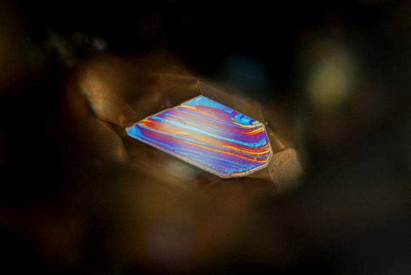

Unschwer ist der Magnetit zu identifizieren, beim Rest rate ich noch. Ich habe mal einen "Arbeitsnamen" gewählt und ihn Apatit getauft, aber die "Spitzen" sind mir für einen Apatit zu ausgeprägt - vielleicht auch ein Topas, aber ich hoffe auf ein verlässlicheres Urteil.
Zuerst mal der Magnetit und dann Varianten des - so meine Meinung - immer gleichen Minerals.
 Immer wenn es bunt wird ist es eine DIC-Aufnahme. Die 3. von oben ist eine HF-Stackaufnahme, dabei verschwimmt leider die schön scharf ausgeprägte 6-eckige Seitenfläche des Kristalls; die sieht man aber in der DIC -Aufnahme (zweifarbig) sehr gut.
Der eine Kristall hat eine längliche "Blase" eingeschlossen, die im Dunkelfeld sehr schön zu sehen ist.

beim klaren Kristall tippe ich eher auf Zirkon.
Die bunten Flächen werden so eine Art Höhenrelief der zuoberst liegenden Kristallfläche sein und die Blase ist ein Fluid-Einschluss.

Ich denke, Thomas hat recht mit Zirkon.
Zum Vergleich für Dich noch mal einen Zirkon - hier allerdings noch nicht erosiv freigelegt, sondern in Matrix - in einem rhyolithischen vulkanischen Tuff des Unterdevons (Dünnschliff, dem das andere Ende leider zum Opfer gefallen ist).
Die Probe habe ich auf der letztjährigen MKB Exkursion gesammelt.
Zirkone kommen auch in Lava vor, allerdings sind da die Enden und Kanten wegen fortgesetzter magmatischer Korrosion oft gerundet.
Ich vermute mal, dass Deine Zirkone auch aus einem Tuff stammen, so scharfkantig wie sie sind.

an Zirkon hatte ich natürlich auch gedacht, der ja in die Schwermineralfraktion perfekt passt, mich haben nur die vielen Flächen irritiert. Ich habe ihn "schlicht" in Erinnerung, so wie auf Holgers Beispielbild (Danke Holger!). Aber es wird schon stimmen.
Hier hab ich einen, der mir typisch vorkommt (etwas abgerollt) und dann noch einen "Goldklumpen" und zum Schluss noch einen mit vielen Flächen - da habe ich keine Idee.

Thomas hat schon recht, es handelt sich ganz eindeutig um sehr schöne Zirkon-Kristalle, die wegen Ihrer gestreckten Morphologie mit der c-Achse senkrecht zur Beobachtungsrichtung liegen. Das erklärt die sechseckigen Flächen: es sind Prismenflächen die von jeweils 2 benachbarten Prismenflächen und 4 Pyramidenflächen begrenzt werden. Der isometrische (fast kugelförmige) Kristall auf Deinem letzten Bild wird wohl auch ein Zirkon sein.
Hier sind Kristallzeichnungen, die etwa die Morphologie Deiner Kristalle zeigen. Im linken Kristall gibt es ein Prisma "erster Stellung" und ein Prisma "zweiter Stellung" (mit Millerschen Indizes (100) und (110)); daher hat dieser Kristall insgesamt 8 Prismenflächen. Er entspricht fast genau demjenigen in Deinem zweiten Bild.

Man hätte ja zusätzlich noch eine Winkelmessung auf meinen Bildern  (4. und 8.) machen können, weil darauf die Winkel fast unverzerrt zu sehen sind.
Auf dem 4 Bild hat man ja 2 Farben, die ich nur so interpretieren kann, dass entweder ein geringer Höhenunterschied da ist, oder die die beiden farbigen Flächen leicht zueinander geneigt sind. Aber eigentlich sollte die Fläche doch homogen sein. hast du eine Erklärung dafür?

die Dinger sind halt Realkristalle und daher mit den typischen Wachstumsstörungen versehen. Im Falle der zweigeteilten Prismenfläche tippe ich auf einen kleinen Winkelversatz beider Hälften, auf anderen Flächen sieht man schön Wachstumsspiralen.
