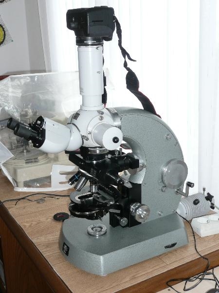

Ich möchte euch heute ein paar Bilder zeigen die ich mit meiner neuen Adaption erstellt habe. Das ganze habe ich an einem Phomi I realisiert das nun mein Ganzer Stolz ist 8)
Es war von Beginn an klar,dass das Ganze ein wenig kostspielig wird. Daher habe ich in den Sommerferien einen 4-Wöchigen Ferienjob gemacht um mir diese Schmankerl zu leisten.
Als Kamera verwende ich eine Canon EOS 650D, als Relaisoptik ein Canon 40mm Pancake Objektiv und als Okular ein 10x/18er KPL Weitfeld Brille.
Für eine Auflicht Fluoreszenz Einrichtung hat es dann auch noch gereicht ! Das Licht wird dabei über eine ''Seitenpfeife'' eingespiegelt für die mir extra ein passendes Stück zum Einsetzten gefertigt wurde !
Ich möchte mich sehr bei den vielen Forenmitgliedern bedanken ohne die ich das wohl nicht geschafft hätte. Vielen Dank  :) !
Hier nun ein Bild meines Schmuckstückes:

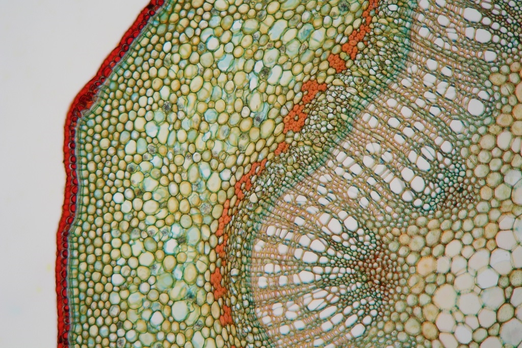

Nun ein paar Beispielbilder die ich mit der obigen Adaption erstellt habe. Verwendet wurde ein 10x Planachromat. Alle Bilder sind natürlich unberabeitet.
Ein Querschnitt durch den Taschentuchbaum. Direktschnittverfahren mit Kleber, 30µm, W3A

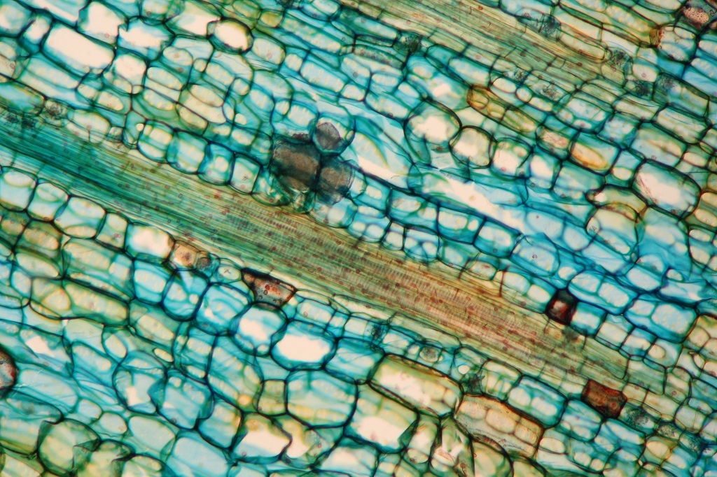

Längsschnitt von Bodo durch die Flamingoblume. Tesafilme Methode in Verbindung mit PEG

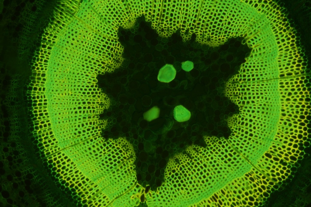

Nun ein paar Fluoreszenzaufnahmen mit Blauanregung und Filtersatz 09 im III RS. Ebenfalls Taschentuchbaum.

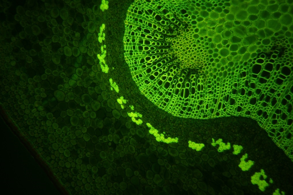

Fluoreszenzaufnahme durch den Spross der Eibe,30µm, W3A, Blauanregung
Ich bin mit der Bildqualität nun endlich zufrieden :) ! Kritik ist ausdrücklich erwünscht.

ZitatDirektschnittverfahren mit Kleber
was´n das??

Was ich nur noch nicht verstanden habe ist "Bodo's Tesafilm Methode mit PEG"

Das Direktschnittverfahren mit Kleber ist durchaus bekannt. Dabei wird das zu schneidende Objekt auf einen Holzklotz mit Sekundenkleber geklebt. Ich habe es bereits einmal in meinem ''Erdnuss'' Beitrag genau beschrieben. Auf diese Weise kommen auch die tollen Längsschnitte von Hans-Jürgen zu Stande ;)

Ja, die Methode ist ziemlich neu und relativ unbekannt. Bodo hat auf der K10 aber sehr eifrig davon erzählt deswegen dachte ich,dass das mittlerweile alle wissen. Wohl doch nicht ;)
Eine kleine Kurzfassung:
Die zu schneidenen Objekte werden in PEG eingebettet. Nachdem man den Block im Mikrotom eingespannt und bis zur Probe angeschnitten hat wird Tesafilm auf den Block gelegt und gut angedrükt ( Am Besten mit Wattestäbchen ). Danach fertigt man den Schnitt. Der Schnitt bleibt mitsamt des PEG's am Tesa kleben. Man fährt nun normal fort indem man das PEG auflöst. Der Schnitt bleibt dabei am Tesa kleben und kann eingedeckelt  werden. Das eignet sich vorallem für Objekte die eigentlich nach dem Auflösen des PEG's auseinanderfallen würden. Man fragt sich jetzt warum PEG nehmen und nicht Paraffin ? Damit kann man schließlich auch zusammenhanglose Objekte schneiden. Der Knackpunkt ist aber,dass man nur weiches Gewebe mit Paraffin schneiden kann. Will man aber hartes Gewebe schneiden das normalerweise Auseinanderfällt muss man zum PEG greifen. Hier setzt dann das Tesa an ;) Ich vermute ich werde mal eine PDF Datei dazu fertigen aber Momentan habe ich dafür einfach keine Zeit durch die neue Schule.
