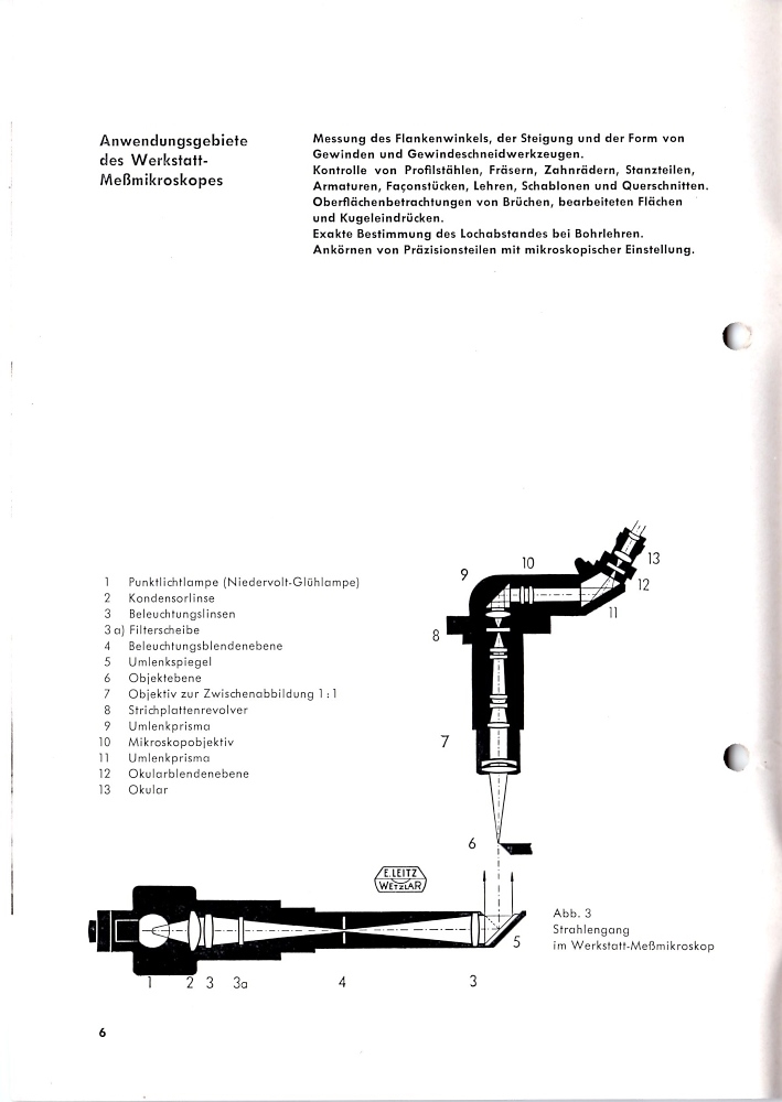

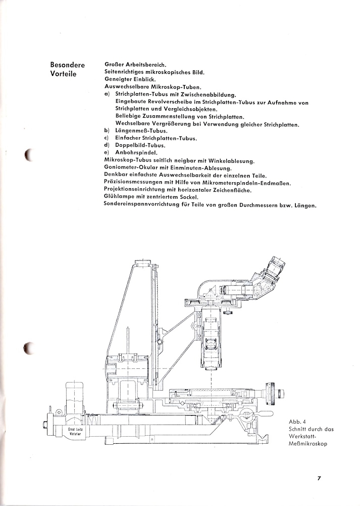

ich habe eine Anleitung zu dem "Werkstatt Meßmikroskop, Modell WM II" von Leitz hier vorliegen.
(Liste Mess Nr.8647, IV/54/AW/a.Pr.)
Diese Anleitung umfasst 42 Seiten. Sie zu kopieren ist mir etwas viel Aufwand.
Doch schau doch folgende beiden Bilder. Es sind dies die Seiten 6 und 7 der Anleitung.
Dort werden vielleicht schon einige Deiner Fragen beantwortet.

ja genau dieses Exemplar ist es. Zumindest soweit ich das auf Grund des kleinen Bildes das ich bisher habe sagen kann. Das hat mir schon ein gutes Stück weiter geholfen. Wenn man mal weiß wie das heißt was man hat ist das ein guter Anfang  ;)
Ich danke Dir.
