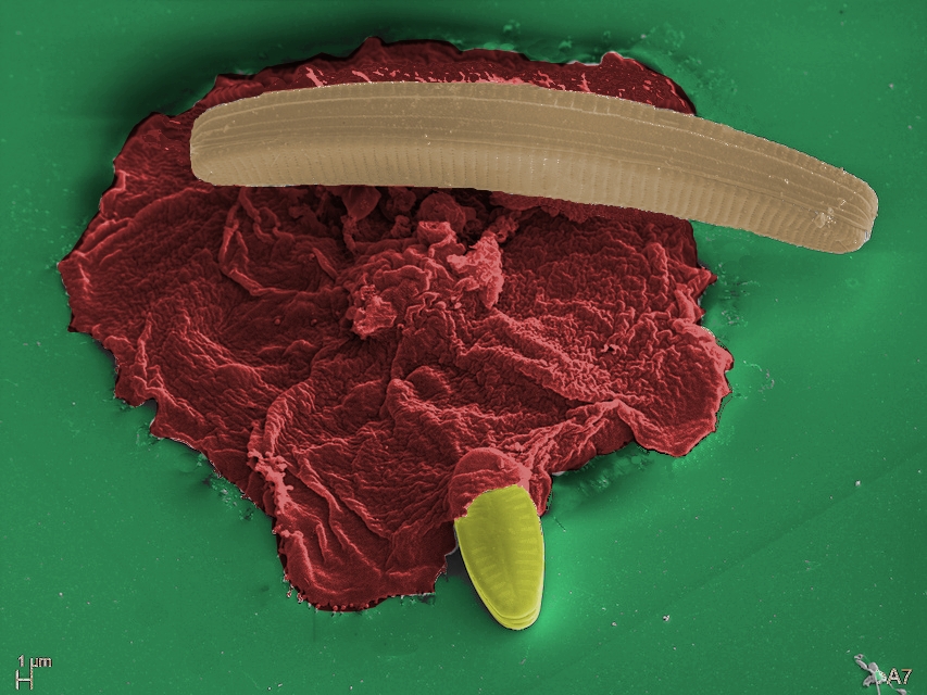

CaDi
#21
Lieber Eckhard,
das sind schöne Bilder, leider habe ich wenig Ahnung vom natürlichen Erscheinungsbild dieser Amöben.
Für mich sieht sie auch etwas geschrumpft aus.
Wie hast Du denn fixiert?
Wenn das Vehicle des Fixativs etwas weniger Osmolarität bekommt (-20-30%), könnte die Amöbe etwas "fleischiger" werden.
Damit habe wir an den Podozyten der Niere ordentlich herumgespielt, das Volumen kann sich, bei intakter Zellmembran,
ganz gewaltig ändern.
Das Fixativ kann bei hoher Konzentration auch einen Einfluss darauf haben, besonders Lösungen mit Formaldehyd.
Es gibt auch ein interessantes Protokoll zur stufenlosen Entwässerung von Sitte, 1962.
http://adsabs.harvard.edu/abs/1962NW.....49..402S

Lieber Carsten,
hier ist eine andere auch nicht identifizierte Amöbe aus der selben Charge:
Diese ist nicht eingetrocknet. Amöbenhaut ist nicht gleich Amöbenhaut  ;D
CaDi
#23
Lieber Eckhard,
die ist sehr "fleischig" ;-)
Da wäre es wirklich interessant zu wissen, ob es sich um die selbe Art handelt.
In den Nieren, die ich untersuche, reagieren die verschiedenen Zellarten sehr spezifisch und reproduzierbar auf
die Fixierungsbedingungen.
Einige Zellen reagieren sehr stark auf kleine Schwankungen der Osmolarität. Das führt schon bei geringen Abweichungen
von ihrer "Osmo- Komfortzone" zu Schrumpfungen oder zum Aufquellen (bzw. Platzen). Die Organellen reagieren in ähnlicher
Weise, dies lässt sich aber besser im TEM beurteilen.
Andere Zellen haben da eine größere Toleranz.
Deine Amöben haben natürlich wenig mit meinen Nierenzellen zu tun. Aber vielleicht lässt sich die unterschiedliche
Reaktion der Amöben auf ein Fixativ als Bestimmungshilfe nutzen? Möglicherweise reagieren die Zellen aber auch je
nach Stand im Zellzyklus ganz anders...Oder die geschrumpfte Amöbe war kaputt... interessantes Thema :-)
PS: Ich würde die gerne mal im TEM anschauen, vielleicht frage ich mal vorsichtig bei uns im Labor :-)
Carsten
Lieber Carsten,
dies sind definitiv zwei unterschiedliche Arten. Von der ersten Art habe ich in einer anderen Probe (andere Charge, selbe Fixierung) noch ein Exemplar. Das sieht genauso aus.
Ich denke es ist nicht die generelle Osmolarität, sondern die Konzentration von Metallsalzen, die das Amöbenplasma verändert. Ich benutze einen Puffer, um den PH Wert beim Fixieren zu stabilisieren. Da muss ich mal mit der Konzentration experimentieren.
Guten Abend Eckhard
Die Aufnahmen lassen mich nicht los, immer wieder schaue ich sie mir an. Die Erste gefaellt mir besonders ...
Ich freue mich auf die naechsten Bilder!!!
Liebe Gruesse
Lieger Gerhard,
Zitat von: Rawfoto in Oktober 12, 2013, 22:30:00 NACHMITTAGS
Guten Abend Eckhard
Liebe Gruesse
genau so geht es mir auch. Ich klicke immer wieder mal in diesen Thread. Mich faszinieren die drei Bilder der phagozytierenden Amöbe besonders - eingetrocknet oder nicht....
Man kennt ja die zweifellos sehr schönen colorierten Fotos von Kage und Meckes/Ottawa. Aber so "naturbelassen"  ;) finde ich sie fast noch fasznierender.
Ferry

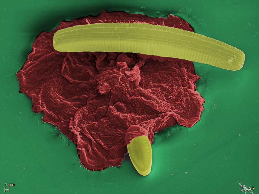

JaRo
wie bei den Spaltöffnungen habe ich auch hier einige Colorationsversuche unternommen.
Jan
