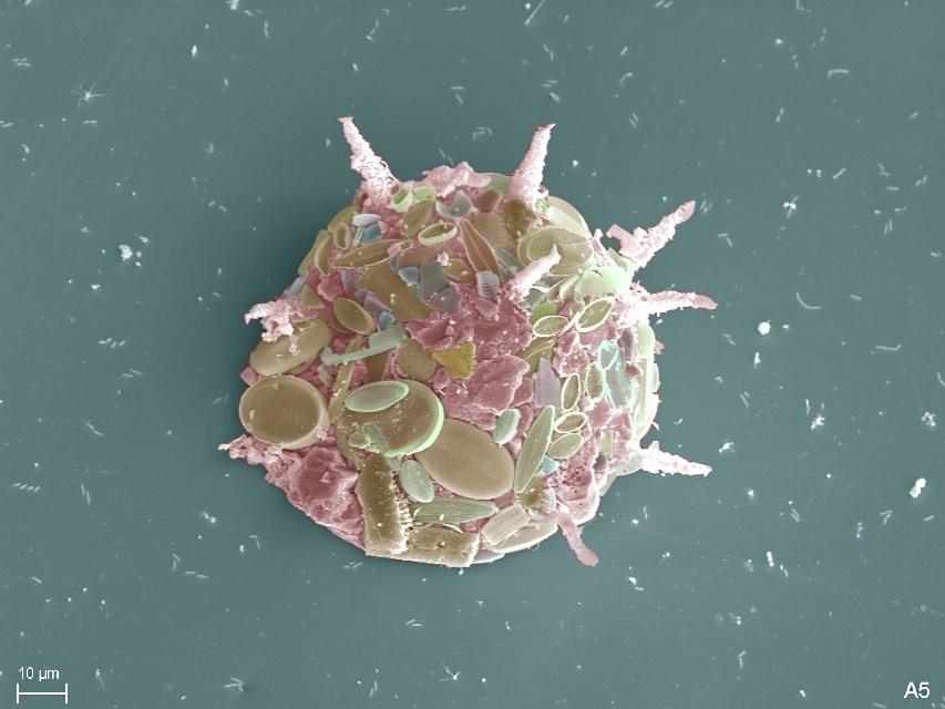

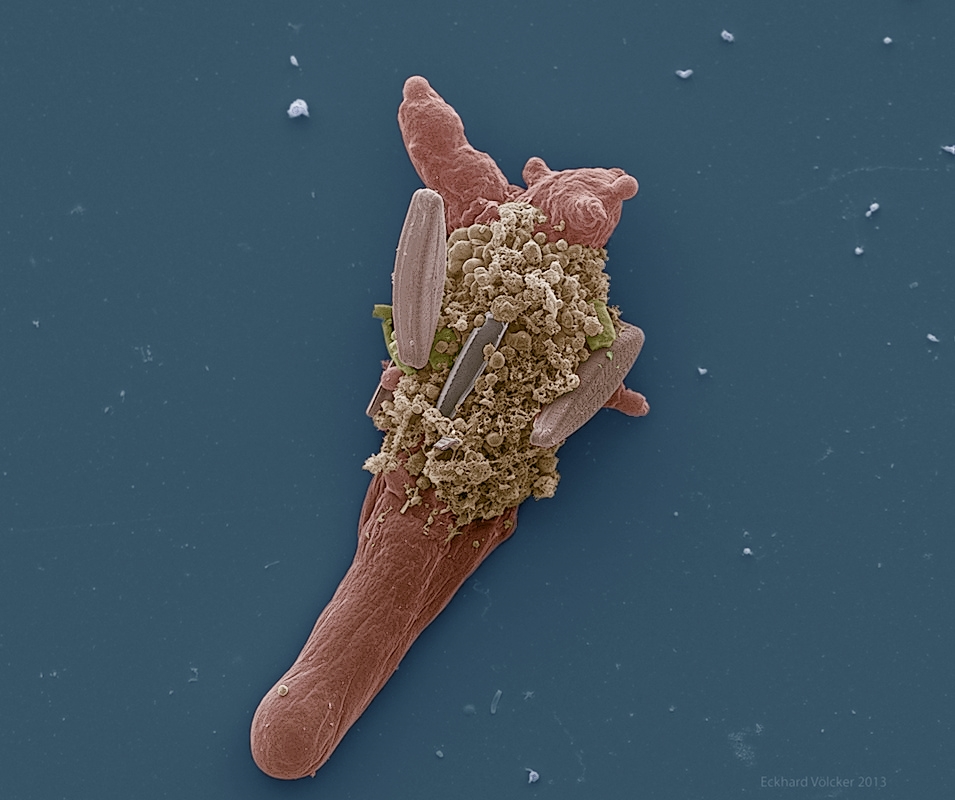

Hallo Eckhard,
Auch von mir ein Dankeschön für deine EM Bilder und den entsprechenden Informationen zur Vorbereitung der Proben und Technik, faszinierend.
Da du nichts dagegen hast, habe ich auch mal etwas probiert. :D
Das Programm war der Photoshop.
Nachdem das Quellmaterial("Originalfoto") mit dem Photoshop geöffnet(Ebene1) wurde, habe ich..........
1. Die Amöbe mit dem Zauberstab ausgeschnitten und freigestellt(Werkzeug angepasst, Kanten etc.).
2. Dann habe ich die freigestellte Amöbe auf eine neue transparente Ebene(Ebene2) kopiert.
3. Dann habe ich im Menü/Überarbeiten/Farbe anpassen/Farbvariationen...... die freigestellte Amöbe mit der Grundfarbe der Amöbe eingefärbt.
4. Dann habe ich mit dem magischen Lasso(Werkzeug angepasst, Kanten etc.) das Objekt der Begierde auf der freigestellten(colorierten) Amöbe markiert.
5. Dann habe ich im Menü/Überarbeiten/Farbe anpassen/Farbvariationen...... das markierte Objekt auf der freigestellten Amöbe eingefärbt. Die Deckkraft der Farben habe ich nicht zu stark eingestellt, damit der plastische Effekt der Diatomeen nicht verloren geht.
6. Dann habe ich mit dem "Topas InFocus" Photoshop Plugin mittels Microkontrast die Details der fertig colorierten und freigestellten Amöbe(Ebene2) etwas verstärkt.
7. Dann habe ich das "Originalfoto" auf "Ebene1" wie in Punkt 3 beschrieben für den Hintergrund eingefärbt.
8. Störende Highlights habe ich im Menü/Überarbeiten/Farbe anpassen/Farbe ersetzen....... bearbeitet.
Wenn man störende Highlights mit der Helligkeitsregelung/Kontrast, oder div. Filter etc. soweit runter reduziert dass sie nicht mehr zu hell sind, dann leidet vielfach bereits die Brillianz, Tiefenwirkung, plastische Effekt etc. Da ist es besser man tönt etwas ab. Eine andere Möglichkeit wäre eine neue transparente Ebene zu erstellen, auf der man sehr gezielt mit einer stark lasierenden Farbe(schwach deckend) die Highlights etwas übernebelt(meistens genügt nur ein Hauch von Farbe).
9. Zum Schluss kommt dann noch die gewohnte Nachbearbeitung.
Das ist noch eine Version die nur eingefärbt ist, ohne Punkt 6. Und ohne Nachbearbeitung.
Schöni Grüess us dä Schwyz, Reto B.

Guten Morgen Jan,
Es hat schon gute 3-4 Std. gedauert, weil ich zur Zeit alles mit der Maus zeichnen muss, ohne elektrisches Zeichenbrett,,, seufzzz :(
Mit dem Zeichenbrett wäre dass in 3/4 Std. gemacht schätze ich. ;)  Vielleicht gibt es auch eine schnellere Workflow(Arbeitsweise) im Photoshop als meine. Ich habe vom Programm Gimp eigentlich nur gutes gehört, aber ich benutze um Bilder zu retuschieren seit Jahren hauptsächlich Photoshop. Aus diesem Grunde kann ich Betreff Gimp leider nicht mitreden.
Ich wünsche allen einen schönen Sonntag,,, Gruss Reto B.

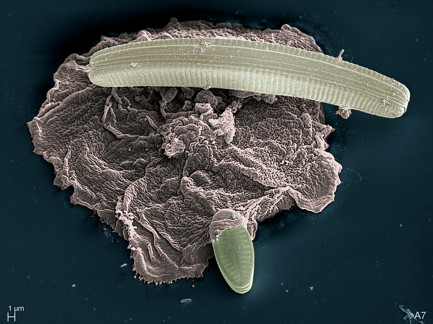

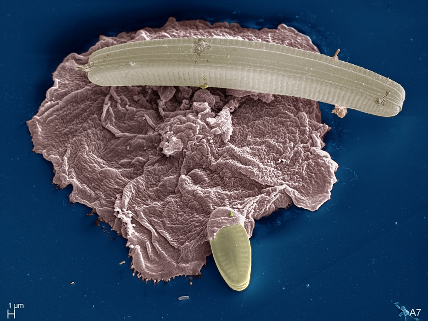

Guten Morgen zusammen,
Ich habe mich noch an der anderen Amöbe versucht. Vielen Dank Eckhard, dass wir mit deinen Bildern so experimentieren dürfen.
Die Arbeitsweise ist exakt die gleiche, wie im ersten Post beschrieben. Für diese Bilder benötigte ich etwa eine 1/2 Std. Zeitaufwand. Ist halt auch mit der Maus gemacht. ;D
Das ist noch eine Version die nur eingefärbt ist, ohne Punkt 6. Und ohne Nachbearbeitung. Nur der Hintergrund habe ich etwas weicher gemacht.
Schöni Grüess us dä Schwyz und einen guten Start in die neue Woche,,, Reto B.

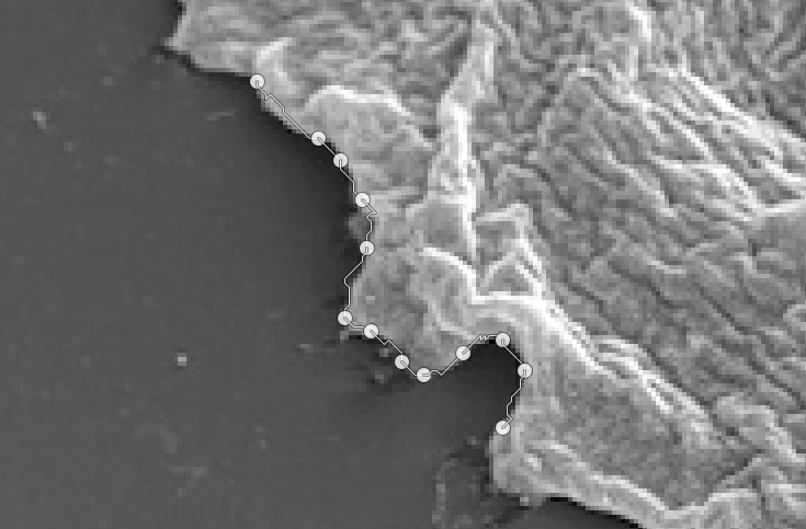

Also ich finde die Ergebnisse mit der intelligenten Schere nicht immer überzeugend, es sei denn man setzt geradezu unendlich viele Punkte(siehe Bild). Da sehen Retos Bilder schon besser aus. Ich habe bei der Amöbe weitgehend mit der Hand den Rand nachgezeichnet und den "Zauberstab" in Kombination mit dem ovalen Auswahlwerkzeug benutzt um etwaige Auswahlfehler bei großen Flächen zu korrigieren.
Jan
Zitat von: Jan Rosenboom in Oktober 21, 2013, 18:56:24 NACHMITTAGS
@Bernhard
...und Du weißt schon, daß man die Punkte auch verschieben kann? aber ich gebe zu, solch extrem unregelmäßigen Strukturen sind sehr schwierig freizustellen. Wenn gar nichts mehr geht, greife ich zu Photoshop Elements 10.  ;)

ja man könnte die Punkte auch verschieben, da finde ich frei Hand zeichnen aber fast einfacher. Selbst durch verschieben würde eine solche Strukturen wie bei der Amöbe nur schlecht abgebildet und das gibt dann gerade bei extremeren Farben unschöne Farbränder etc. . Was kostet denn eigentlich Photoshop? ;D

Jan D. und Jan R. ,,,, vielen Dank für eure Meinungen. Ich teile euren Eindruck der Bilder, ich empfinde dass gleiche. Was der Eindruck von mehr "Schärfe" im ersten Bild ausmacht, ist nur die Verstärkung des Microkontrastes(Punkt 6.). Ich glaube allerdings, dass es besser gewesen wäre, wenn man den Microkontrast der Struktur der "Amöbenhaut" und der Diatomeen(Kieselalgen) und der"schwammartigen Materie mit den komischen Kügelchen"einzeln verstärkt hätte.
Bei diesem Versuch hatte ich den Microkontrast der gesamten fertig colorierten Amöbe(Ebene2) in einem Arbeitsgang verstärkt. Ich empfinde die "schwammartige Materie mit den komischen Kügelchen" im Microkontrastbereich zu stark verstärkt, dass macht das Bild etwas nervös(unruhig, anstrengend) beim betrachten. Ausserdem wechselt es schnell in einen künstlichen(comic-artigen) Eindruck, dessen Gefahr bei einer Colorierung sowieso schon besteht. Es ist halt alles eine Frage des Kompromisses und Geschmackes, wenn es nur um die Ästhetik des Bildes geht.

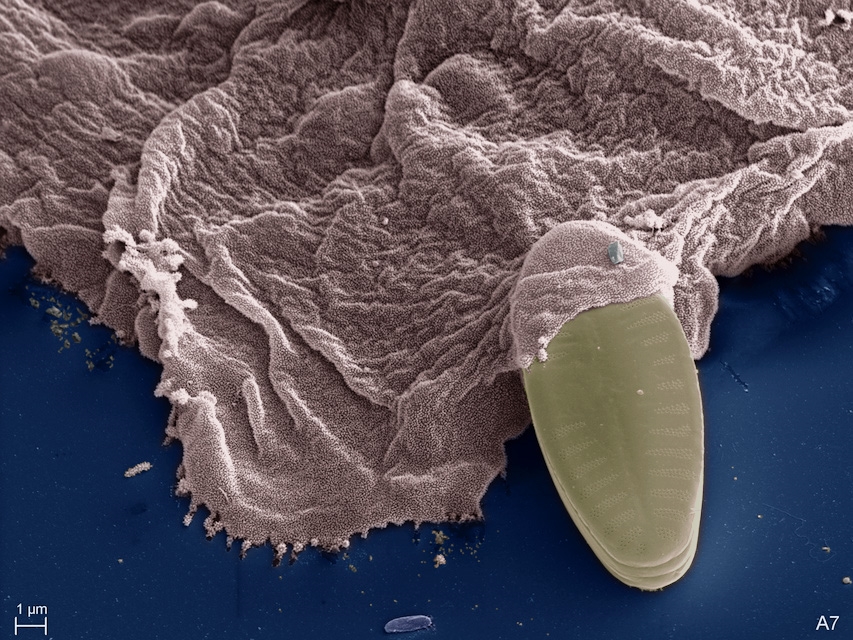

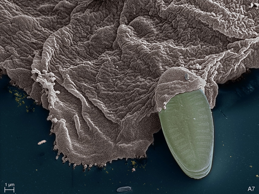

Guten Abend zusammen,
Die Arbeitsweise war wieder exakt die gleiche, wie im ersten Post beschrieben.
Für diese Bilder benötigte ich etwa 20 Min. Zeitaufwand. Ich hoffe das erste Bild brennt niemandem Löcher in die Retina. ;D
