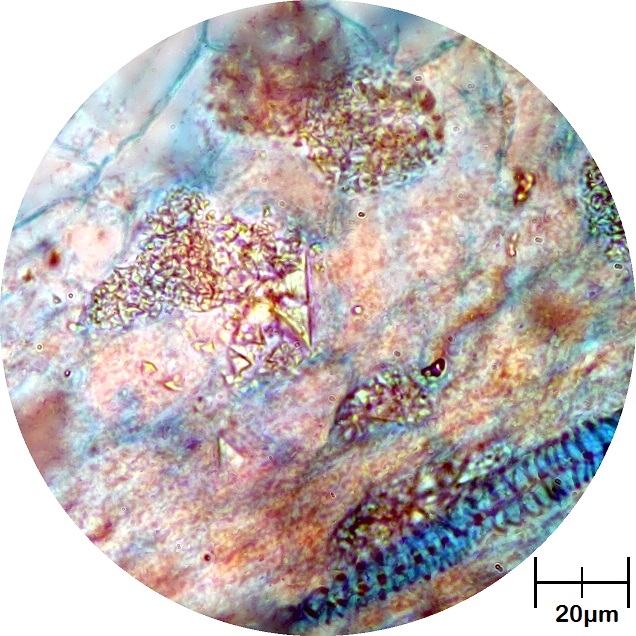

Es zeigte sich beim Anfertigen mehrerer Schnitte der Trennungszone bei der Tomate, dass im Bereich der Trennungszone
eine gedachte Linie verläuft, an der sich beim ersten Hinsehen dunkle Objekte, man könnte an Verunreinigungen denken,
angesiedelt haben (Bild 1).
Bei näherer Betrachtung machen mir die „dunklen Objekte“ den Eindruck, als ob es sich um Kristallhaufen handeln könnte (Bild 2).
Zu diesem Schluss bin ich gekommen, da sich in den „Haufen“ viele scharfkantige Gebilde befinden (Bild 3).
Eure Meinung würde mich sehr interessieren.
Winfried

Hallo Winfried,
toll diese Untersuchung. Besonders das Übersichtsbild ist eindrucksvoll.
Zur Klärung der Natur der "Trümmer" könnte eine Polaufnahme helfen. Wenn die dann hell leuchten würde ich die Diagnose wagen, dass das Ca-Oxalatdrusen sind, die beim Schnitt geschreddert wurden.
Wenn sie nicht leuchten ziehe ich mich wieder in mein Schneckenhaus zurück!

danke für den Hinweis mit der Polaufnahme. Ich bin noch dabei mir meine Polfilter selbst herzustellen.
Die Polaufnahmen werde ich noch nachreichen.
Deine Vermutung bezüglich der Oxalatdrusen scheint mir sehr plausibel, da ich beim Schneiden der Tomate(n) sehr viele Messer verbraucht habe. Dies hatte ich bei anderen Pflanzenschnitten bisher so noch nicht feststellen können.
Winfried

Lieber Winfried,
danke für die interessanten Längsschnitte!
Ich denke auch, dass es sich um Oxalatdrusen handelt, die sich da an der Sollbruchstelle sammeln.

« Antwort #4 am: Oktober 19, 2013, 20:05:25 Nachmittag »
Hallo Jörg,
heute möchte ich, wie versprochen, meine Pol-Aufnahmen nachreichen.
Ich denke, man sieht jetzt recht deutlich, dass es sich bei den hell leuchtenden Objekten um Ca-Oxalatdrusen handelt,
genau wie es Klaus vorhergesagt hatte (leuchten sie in der Polaufnahme).
Winfried

Lieber Winfried,
vielen Dank für die Pol-Bilder! Ja, das ist Calcium-Oxalat.

« Antwort #6 am: Oktober 19, 2013, 22:03:29 Nachmittag »
Danke Winfried für diesen überzeugenden Nachweis!
Jetzt wissen wir, waum es knirscht, wenn wir auf die Tomatenstängel beißen! ;)
