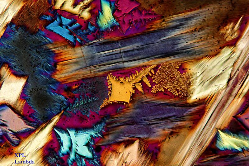

das Rätsel dürfte meiner Meinung nach nicht ganz einfach sein - sicher gibt es auch nicht viele, die sagen...klar doch hab ich doch neulich erst gesehen!
Deshalb vorab die Info: es ist ein Dünnschliff einer weltberühmten Firma, die allerdings nicht mehr exisiert. Welche es ist: für die Kenner leicht!

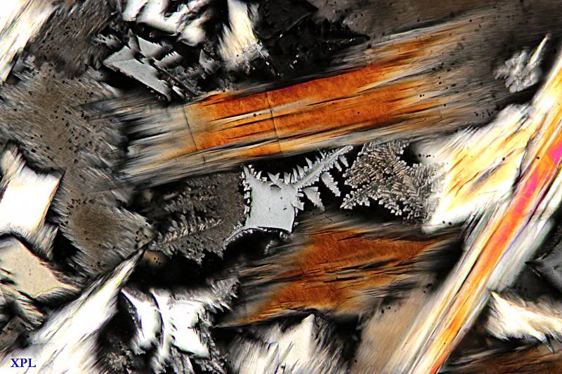

Ja und hier der Schliff: 4x die selbe Stelle Hellfeld, linerar polarisiert, X Polarisatoren und - habs gerade gesehen Bezeichnung auf den Bild ist falsch - XPL mit Lambda

hier einmal die Dinge, die ich an den Bildern erkenne:
  • Es handelt sich definitiv um Kristalle, die aus der Schmelze kristallisierten, und ich erkenne noch Glas in den Zwickeln. Wenn es sich um ein Gestein handelt ist es also ein Vulkanit
  • Im linear polarisierten Licht erkenne ich einen schwachen Pleochroismus. Wie steht Dein Polarisator? Nord-Süd oder Ost-West?
  • Die Doppelbrechung ist - normale Schliffdicke vorausgesetzt - ca. 0,02 und die Elongation negativ, wenn Du nicht in einem Anfall von künstlerischer Freiheit das Bild verdreht hast.
  • Die Querschnitte sind quadratisch bis pseudoquadratisch und die Kopfschnitte fast isotrop. Also tippe ich auf tetragonal bis pseudotetragonal. Gibt es eine Information über das konoskopische Achsenbild?
Als ersten Schnellschuß wage ich mal eine Ferndiagnose (bin ja kein Mediziner, bei dem das tödlich enden könnte): Pyroxen

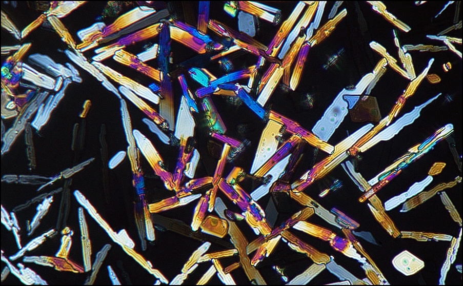

Bevor ich weitere Infos gebe erst noch 2 Bilder. Diese Dendriten kommen verstreut auf dem ganzen Schliff vor. Sonst sieht er sehr homogen aus. Die länglichen Baguettes mit quadratischem Querschnitt, wie du richtig erkannt hast liegen wirr durcheinander. Glas ist auch wahrscheinlich. Wenn diese Info nicht weiter helfen, dann sag ich in der nächsten Antwort in welcher Stadt das Labor steht.
Der Polarisator liegt Ost-West. Aber es kann sein, dass ich die Bilder alle um 90° gedreht habe - weil die Kamera manchmal aus mir nicht erklärlichen Gründen selbständig Hoch- und Breitformat wechselt.
Was ich noch gestehen muss: Die Poleinrichtung ist "gebastelt" der Analysator sitzt definiert, aber der Polarisator liegt auf der LFB und das Lambda habe ich "nach Auge" drauf gelegt!

Ich habe im Mac Kenzie Atlas magmatische Gesteine ein Bild gefunden von Olivindentritten in künstlicher Olivin-Basaltschmelze. Aber solche Dendriten wird es von vielen Verbindungen geben.

Wenn es eine Aluminium-reiche Hochfeuerfest-Keramik ist, dann handelt es sich mit fast 100%-iger Sicherheit um Mullit. Du müßtest aber doch bitte einmal überprüfen, ob die Elongation positiv ist. Das geht sehr einfach: wenn Du den Kompensator Rot I darüberschiebst sollten die Kristalle, deren Längserstreckung parallel zu dem auf dem Kompensator eingravierten Pfeil für nz (oder nGamma - Zeichen für Gamma leider im Nachspann Deines Fensters nicht verfügbar :() orientiert sind, blau werden, die senkrecht dazu gelb.

Also: dein Test hat bestätigt: von hellgelb nach blau. Vielen Dank!
