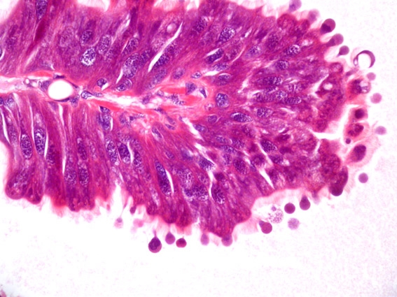

wie versprochen, noch zwei Bilder vom Mitteldarm der Stabheuschrecke carausius m. mit lebhafter Sekretion.
Hier zunächst eine "Übersicht" mit dem 20er photographiert:
INT ist natürlich das Integument, LM die bereits angesprochene längs des Darms verlaufende Muskulatur, RM die rings um den Darm zur Einschnürung gedachte Muskulatur, FK etwas Fettkörper, TR eine Große Trachee, die im Thorax verläuft und eine kleine innerhalb des Darmgewebes.
SK zeigen schließlich Sekrettropfen der hier außerordentlich starken Sekretion.
Oben habe ich von Zotten gesprochen. Das ist etwas schief ausgedrückt. Den Abschnitt, den ich hier zeige, muss man sich als Schnitt durch eine von vielen vielen Wülsten vorstellen, die hintereinander ringförmig im Inneren des Darms verlaufen. Diese Wülste sehen allerdings dann jede für sich recht zottig aus.
Etwas näher herangezoomt (mit dem 40er) zeigt sich folgendes Bild:
Weshalb die Tropfen, bei anderen Insekten förmliche Kugeln mit anscheinend granulärem Inhalt,  solange erhalten bleiben, wüsste ich gern.

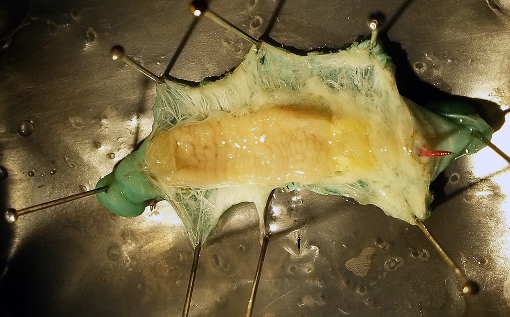

Ich bitte die Qualität zu entschuldigen, diese Fotos sind eigentlich Handy-Schnappschüsse die während einer Präparation von Larven des Tabakschwärmers entstanden sind. Ich denke aber ein paar interessante Dinge sind trotzdem zu erkennen.
Zunächst ein Bild einer Larve kurz vor der Verpuppung. Die Larve ist am Rücken längs geöffnet, die Cuticula wurde weggespannt. Was zuerst auffällt ist das in großer Menge vorkommende weisse "Zeug". Dies ist der Fettkörper, zunächst natürlich ein Speicherorgan für Nährstoffe, aber auch ein synthetisches Organ für verschiedene Stoff wie z.B. antimikrobielle Stoffe. Kurz vor der Verpuppung hat sich die Larve natürlich vollgefuttert um genug Nährstoffe für die Metamorphose zu haben. In der Mitte prominent zu sehen der noch geschlossene Mitteldarm an den fächerförmig die Tracheen ansetzen. Richtung Cuticula bündeln diese sich zu den Atemöffnungen (Stigmen). Aufliegend auf dem Darm sieht man bräunlich malphigische Gefäße. Beim genauen hinschauen sieht man auch das die Cuticula aus zwei Schichten besteht, die obere ist die schon teilweise abgestoßene alte Cuticula der Larve, die untere die neue der Puppe.
Im zweiten Bild sieht man ein Tier das frisch im letzten Larvenstadium ist, ebenfalls aufpräpariert. Deutlich sichtbar das hier noch kaum Fettkörper vorhanden ist. Das Innere ist etwas durcheinander da bereits der Darm längs geöffnet wurde um Gewebe zu entnehmen. Deutlich sieht man die von Jürgen angesprochenen "Wülste". Im Kopfbereich sind deutlich größere "Wülste" vorhanden weiter hinten. Der Darminhalt wurde übrigens entfernt, dies klappt manchmal recht einfach da die peritrophische Membran den Inhalt wie ein Säckchen umgibt, mit etwas Glück kann man diesen als ganzes entfernen.
Ich hoffe die ausführlichen Erklärungen von Jürgen und seine tollen Schnitte anschaulich unterstützen zu können.

Ganz herzlichen Dank, lieber Jan, für diese anschaulichen Bilder, die den Sachverhalt viel besser verdeutlichen als jede Beschreibung!
Darf ich direkt Fragen zu Deiner Präparation stellen? Offenbar liegt unter dem Tier ein Tuch oder Filterpapier o.ä. . Was hat es damit auf sich? Du hältst das Tier damit feucht? Was ist unter dem Tuch, oder worin stecken die Nadeln fest? Geschwärztes Paraffin? Welche Nadeln verwendest Du? Hast Du eine Bezugsquelle?
