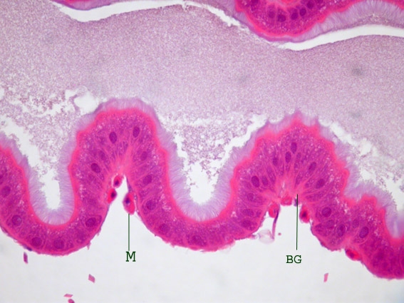

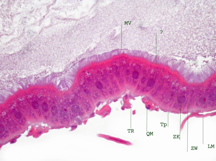

ergänzend noch zwei Photos aus einem heute gefertigten weiteren Präparat vom Mitteldarm einer Wespe:
MV Der ganz gut zu sehende Mikovillibesatz im  Darmlumen, QM die Quermuskulatur, die der Einschnürung des Darms dient,
LM hingegen die längs des Darms verlaufende Muskulatur, TR eine winzige Tracheole im Querschnitt, die der Luftversorgung
des anhängenden  Muskels dient, TP die tunica propria, an der die einzelnen Darmzellen liegen, ZK Zellkerne der Darmzellen
und ZW die Zellwände, die die Darmzellen untereinander abgrenzen.
Hier ist die Quermuskulatur M tätig gewesen, der Darm "ringelt" sich. Auffällig ist die Strukturen BG,
die wohl die Beschädigungb der Darmzellen beim Einschnürungsvorgang verhindern.

Jürgen,
Herrliche Bilder. Finde es richtig schade das so wenige sich mit die Histologie Beschäftigen, kann doch jede lernen!
Ich glaube das wir Samstag auch Insektendarm schneiden werden in Kunststoff, ich freue mich schon.

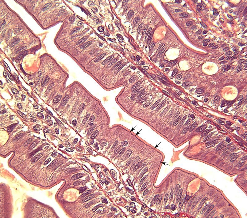

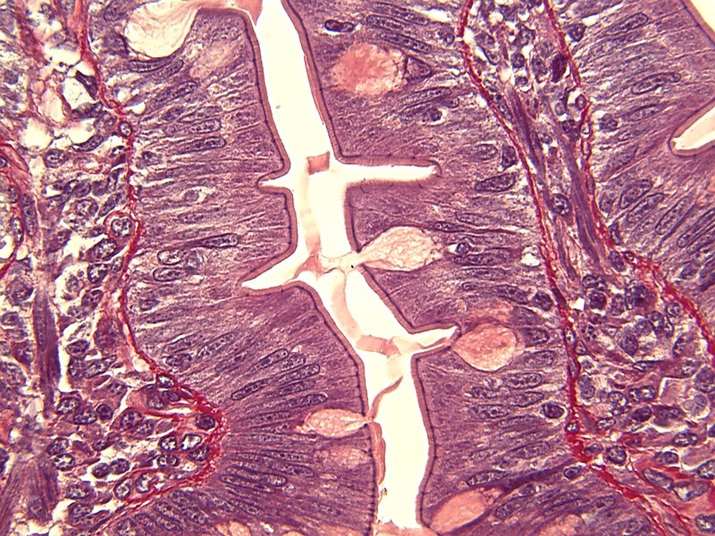

Ich sehe keine Schleimbecherzellen, stimmt das? Brauchen Insekten die nicht?
Zu dein Fragezeichen mochte ich sagen: 'L.C. Junqueira und J. Carneiro' schreibt da: "Glycocalix (fuzzy coat) von 0,5µm zwischen das Apikale Teil der Zelle und der Mikrovilli wo sich Sacharidasen, Peptidasen und andere Enzyme wie ein Filter befinden." (Beitrag aus 2010)
Kann durchaus sein das es bei Insekten genau so aussieht!
Grusse Ronald

Lieber Ronald,
wunderschöner Schnitt! Kannst Du einmal bitte etwas zu dem Protokoll Deiner  Wolframatophosphorsäure-Hämatoxylin Färbung schreiben?
Becherzellen gibt es bei einigen Insekten auch, insbesondere bei Schmetterlingslarven, nicht hingegen bei den Imagines der Dipteren. Sie haben aber eine ganz andere Funktion als bei den Vertebraten. Sie produzieren keinen Schleim, sondern dienen dazu - durch einen Mikrovillisaum gegen das Darmlumen abgeschirmt, überschüssige Kaliumionen aus der Hämolymphe zunächst zu sammeln und dann ins Darmlumen abzutransportieren. Sie haben also eine exkretorische Funktion, vergleichbar den Malphigischen Gefäßen.
Raupen von Schmetterlingen habe ich noch nicht geschnitten. Was man alles machen könnte......
Zu der mit ? versehenen Stelle werden wir vielleicht in einem Kunststoffschnitt Näheres sehen. Es müsste sich ja um eine Epithel handeln, das zum Transport von Stoffen geeignet ist, vermutlich auch einen hohen Mitochondrienbesatz aufweist. Vielleicht müsste ich auch eine andere Färbung versuchen, als die der Übersichtsfärbung von Hämatoxylin und Azophloxin.
Ronald Schulte

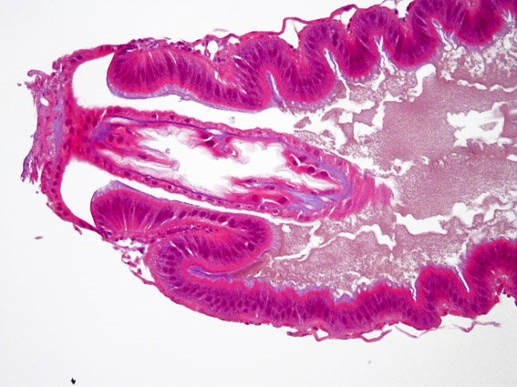

Ergänzend möchte ich noch ein paar Photos zeigen, bei denen ich noch rätsele, was sie eigentlich zeigen. Sie stammen von dem oben bereits gezeigten Mitteldarm einer Wespe:
Ich hatte ja den Darm aus einer Wespe herauspräpariert. Das geht verhältnismäßig einfach. Man fasst mit einer spitzen Pinzette die letzten beiden Segmente des Abdomens und zieht daran. Die Stelle links ist offenbar der Abriss des Mitteldarms im Abdomen. Man sieht von links einen Gebilde in den Darm hineinwachsen, das mit der Darmwand offenbar verbunden ist.

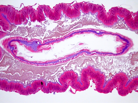

Ein Schnitt tiefer zeigt sich, dass sich dieses Gebilde, offenbar röhrenförmig, in den Darm hinein fortsetzt. Scharf blau gefärbt erscheint mittig ein Bindegewebe, dass von Trachen (den kreisrunden Löchern) durchzogen ist. Beiseits des Bindegewebes befinden Zellen mit Zellkernen. Für mich stellt sich der Sachverhalt auf Grund einer nicht! vollständigen Schnittserie so dar, als wäre eine weitere Röhre in das Darmlumen hineinverlegt, die sich sehr weit in den Darm fortsetzt:

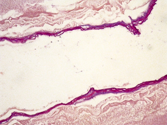

Hier ein schon wesentlich späterer Darmabschnitt. Das Gebilde ist immer noch vorhanden. Jedoch erscheint das Zellgewebe bereits denaturiert. Das Bindegewebe ist zwar noch scharf blau gezeichnet zu erkennen. Beidseits des Bindegewebes ist jedoch keine deutliche Zellstruktur mehr zu vorhanden. Zellkerne sind nicht mehr zu sehen.
Meine erste Vermutung beim Bild, das das erste Photo zeigt, war, dass ich einen Teil der Valvula cardiaca sehe, ein Gebilde, dass sich am Eingang des Mitteldarms befindet, als kurze Röhre in den Mitteldarm hineinwächst und wie ein Ventil wirkt, vergleichbar den kurzen Gummischläuchen in alten Fahradventilen. Nur wächst das hier gezeigte Gebilde sehr sehr weit in den Mitteldarm hinein.
Das schreit wie manche andere Fragen nach weiterer Präparationsarbeit und nach dem nächsten Wespen (bzw. der nächsten Pflaumenkuchenzeit..... :-) )
