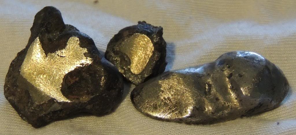

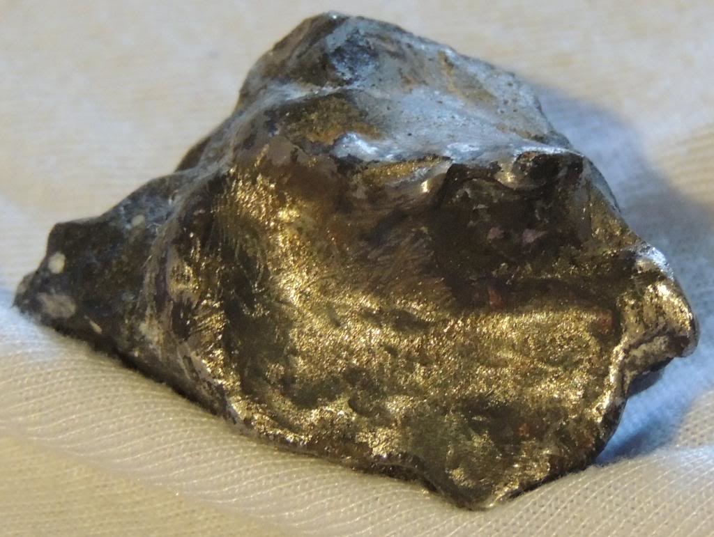

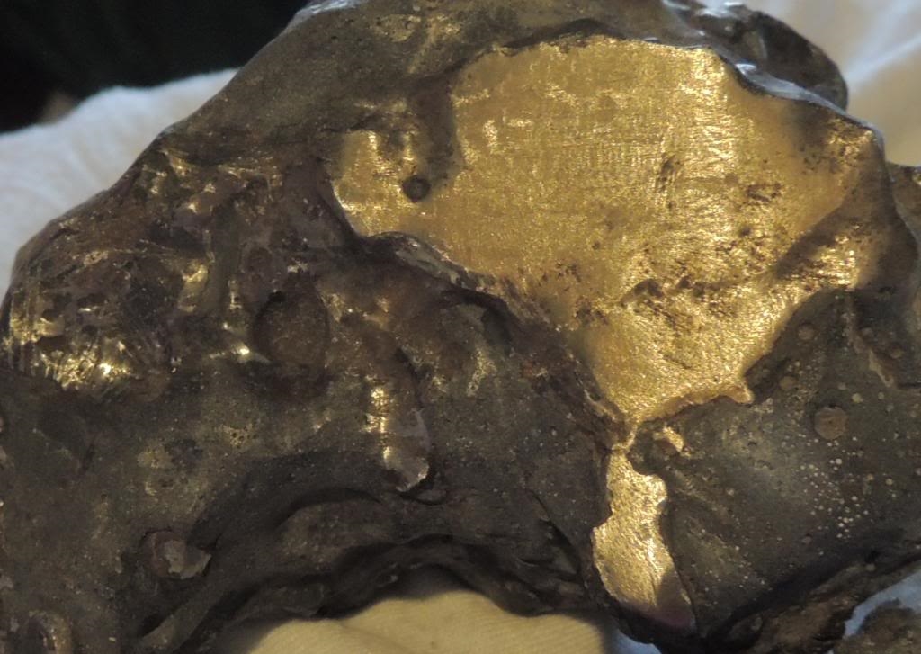

Also bin ich hier auf die Suche gegangen. Ich habe ein schweres Stück am Ackerrand gefunden (braun dreckig - halt Ackerfund). Zuhause geputzt und entdeckt es ist wohl Eisenluppe/Schlacke. Hab es geschliffen vom Gestein befreit und geätzt. Habe Strukturen entdeckt und bin auf Gusseisen gestossen. Die Dichte stimmt aber nicht. Guss-Dichte ca. 7 mein Fund 3,75 was habe ich hier. Ich habe nur normal grosse Fotos und die Strukturen sind auch so gut zu erkennen.
Das grosse Fundstück (glatt geschliffen und geätzt ist 3 x 4 cm). Die drei kleinen sind 2,5 cm, 1 cm und 3,5 cm lang. Das letzte Stück habe ich nicht geschliffen, sonder nur vom Stein befreit 4 cm lang, 3 breit und 3 cm hoch. Ich bin durch eurer Thread und Bilder aufmerksam geworden. Es gibt hier Fachleute die mir sicher sagen können was ich habe.

Du hast ja schon die erste Hürde genommen und Bilder eingestellt. Sieht schwer nach Meteoritenschauer aus! ;D
Im Ernst: Gefüge kann man auf den groben Anschliffen nicht erkennen. Das müssen plane fein polierte Flächen sein, die zusätzlich angeätzt werden, damit ein Gefüge sichtbar wird. Ist also noch etwas Arbeit zu tun. Wenn du das nicht kannst, dann gibt es hier sicher Kollegen, die das können.

wie mein Name Ina schon andeutet, bin ich eine Sammlerin. Schleppe aber Brocken von bis zu 12 Kg rum (Heim), also das Verhalten eines Sammler`s. Nein Meteoriten können wir denke ich ausschließen, es geht mir nur noch darum welches Gussgefüge. Die Bilder sind nicht in richtiger Reihenfolge. Aber tatsächlich sind die drei Mittleren Steine geschliffen, poliert und geätzt (mit verd. Salpetersäure). Das erste Bild zeigt das ungeschliffen aus der Grundmasse herausgearbeitete Fundstück(es warenb alle 4 Fundstücke in einem Block. Leider finde ich im Netz keine Vergleichsfotos, da es Gefügebilder immer nur stark vergrößert gibt. Bin aber neugierig will es jetzt bis zum Ende durcharbeiten. Die Stücke sind übrigens stark magnetisch und enthalten Nickel.

Also ich interpretiere deine Bilder nicht als plan geschliffene, polierte und geätzte Metallproben. Auf jeden Fall wird aufgrund dieser Bilder niemand eine Aussage treffen können. Die müssen schon unters Auflichtmikroskop. Wenn sie nicht wirklich auf Hochglanz poliert sind vor dem Ätzen, dann hat es keinen Zweck - wenn aber ja, dann könnte ich oder mindestens 20 andere sie fotografieren und anhand der Bilder kann sich dann die vereinte Expertenmeute zu einem Urteil durchringen. :D
Eisen und Nickel hast du entdeckt. Eisen lass ich mir noch gefallen, ein Magnet lügt nicht - aber Nickel: hast du einen Nickelnachweis gemacht?
Wenn ich dich richtig verstehe hast du kein geeignetes Mikroskop?

Also,
wir haben im Keller einen Messerschleifer mit einem groben und einem feineren Schleifblock (das Stück wurde ganz schön heiß und die Funken flogen). Danach habe ich meinen Dremel benutzt von grob zu fein. Dann habe ich einen Bio-Putzstein zum Polieren (habe ich vorher pulverisiert) benutzt. Und zum Schluss den Dremel mit Poliermittel (Auto) und Filzscheibe. Ist sicher nicht adäquat, aber  ich hab sonst keine anderen Möglichkeiten.
Jeder Fachmann könnte das besser. Ich kann dir gern einíge Stücke zusenden.
Salpetersäure mit Wasser verdünnt (sofort nach dem Auftragen mit einem Wattestäbchen wurden die Strukturen sichtbar), hab sonst Angst das mir alles um die Ohren fliegt. ;D

ZitatUnd zum Schluss den Dremel mit Poliermittel (Auto) und Filzscheibe
Das erklärt auch die nicht wirklich plane Fläche. Diese Methode das "Dremelieren" ist bei Aufarbeitern von historischen Messingmikroskopen verbreitet!

Ich kann plan schleifen und auch bis 4000er Körnung fein schleifen, aber bis zum Spiegelglanz polieren reicht es nicht. Damit könnte man vielleicht trotzdem etwas sehen. WIDMANSTÄTTENsche Figuren sind bei dem spezifischen Gewicht nicht zu erwarten.

sehr gern schicke ich dir Proben zu. Reicht ein Stück bereits vorbereitet (Eisen sichtbar) 2 x ca. 2 cm? Und einen Bohne 1,5 x 1 cm?
Widmannstättsche hab ich gelernt gibt es auch bei eutektoiden Stahl, das ist ja das Problem ich finde keine Vergleichbaren Bilder (-!normalgroß! zu sehende Strukturen). Wie gesagt es ist kein Meteorit, die haben andere Formen.
