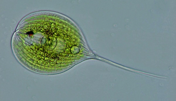

"Olympus Hell-/Dunkelfeld LMPlanFL-100x/0,80 BD Auflichtobjektiv zum "Tümpeln" zweckentfremdet." ;D
Ich habe mal als Test das "schlimmste vom schlimmen" gemacht und das Olympus Hell-/Dunkelfeld LMPlanFL-Auflichtobjektiv mit der höchsten N.A. ausgewählt. Dann habe ich eine "Vital" Wasseruntersuchung mit Deckglas gemacht !!
Um eine Vorstellung zu bekommen, was von einem LMPlanFL 100x/0,80 BD  ∞/0  AA= 3,4mm Hell-/Dunkelfeld Auflichtobjektiv im normalen Durchlicht mit "DG" noch zu erwarten ist, habe ich hier als Beispiel einen Bildausschnitt zum anschauen.
Ich habe das Bild bewusst nicht nachgeschärft. Und stacken ging sowieso nicht weil das Geisseltierchen zu schnell war.
Ich finde das Ergebniss für diese Objektivklasse unter diesen Voraussetzungen ist erstaunlich, vorallem da es nicht dafür gemacht ist. :)
Lumenera Infinity 2-1C Kamera, (1,3MP) - ImageJ Software.
Ich bin mir nicht sicher, um was für ein Geisseltierchen es sich handelt. Das Tierchen schwimmt mit der Geissel, die einen Schlagtrichter bildet voraus und dass ziemlich schnell. Vielleicht handelt es sich um die Art Phacus longicanda.
- Die LMPlanFL-Auflicht Serie von Olympus, sind (Plan Semi-Apochromat Objectives with Long Working Distance)
- Die LMPlanFL-Serie ist bis zur N.A. von 0,25 auch im "Durchlicht mit oder ohne DG(Deckglas)" zu gebrauchen.
- Die LMPlanFL-Auflicht Serie von Olympus ist ab einer N.A. von 0,25 auch im "Durchlicht aber nur ohne DG(Deckglas)" zu gebrauchen. Es ist allerdings mit einem Qualitätsverlust zu rechnen, je höher die N.A des verwendeten Objektivs ist.
Herzliche Grüße und einen schönen Abend aus der Schweiz, Reto B.
