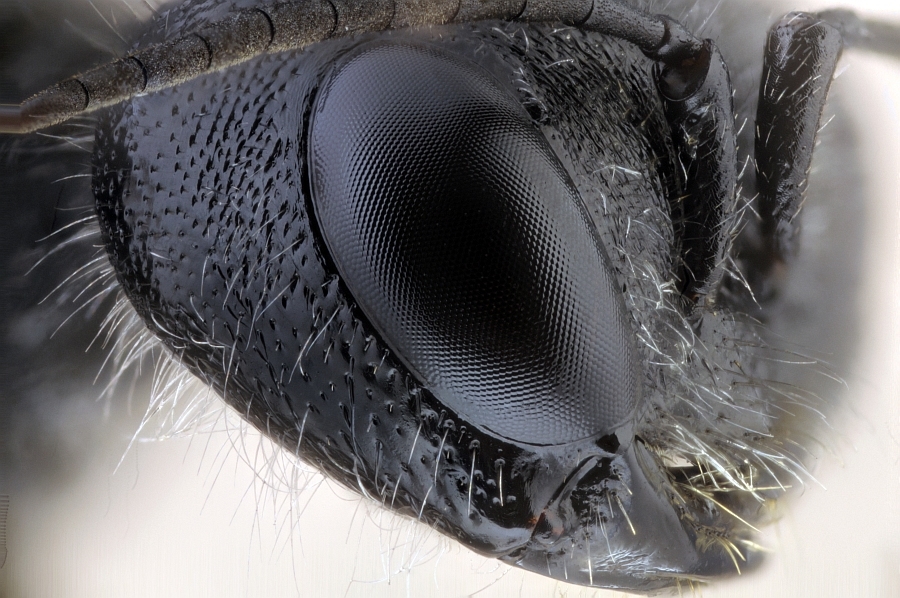

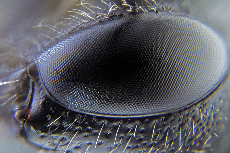

die Tropfen sind weg.....OK, ich hab schon bessere Bilder gemacht, was auch nur ein
Schnellschuss......aber was ist es nun, Glycerin oder was öliges?
Das 10er Lomo-Apo taugt ohne passendes Okular aber mal garnix.......is ja gruselig!!!
Edit...mein Ego mosert grad lauthals rum!! "Das Bild is ja grauenvoll, das kannst du nicht so lassen...brrrr."......moooooomentchen..... ;D
.......etwas später.......auch wenns "nur" um ne Dokumentation geht, sollte man sich doch
ein bisschen Mühe geben....sooooo is das viiiiel besser..... :D
Es geht doch nichts über die pflegeleichten einfachen Achromate...Okular?.....brauch ich nich.... ;D
40 bis 50 Sekunden im Spiritus-Spassbad.....weg sind sie.....was auch immer das gewesen sein mag....
