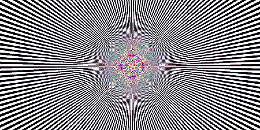

Stuessi
bei Bayer-Sensoren wird in der RAW-Datei zu jedem Bildpunkt die Intensität des Farbwertes (entweder R oder G oder B) als Zahlenwert gespeichert. Damit sind alle Informationen zum Bild vorhanden. Dieses Bild kann man mit einem geeigneten Viewer auch sichtbar machen. Es enthält aber nur rote, grüne und blaue Bildpunkte unterschiedlicher Intensität.
Der RAW-Konverter berechnet nun zu jedem einzelnen Bildpunkt einen R- und einen G- und einen B-Wert, er entwickelt also das Bild. So entsteht das farbige Bild, das man betrachten und in unterschiedlichen Formaten - ohne oder mit Verlust- speichern kann.
Ein Beispiel mit Siemensstern:
RAW-Bild:
linke untere Ecke vergrößert:
entwickeltes Bild:
Wenn Kurt vom RAW-Bild spricht in Abgrenzung zum JPG-Bild, so vergleicht er wahrscheinlich das Bild, das aus der RAW-Datei entwickelt wird mit dem JPG-Bild, das direkt aus der Kamera kommt.
Gruß,
Stuessi
