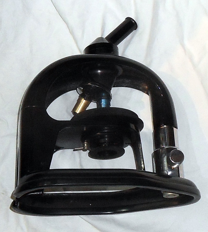

schaut mal, was sich in meine kleine Sammlung seit gestern verirrt hat:
Technisch jetzt nichts Besonderes - abgesehen vielleicht von der Fokussierung (vermutlich Patent 1963). Der Tisch ist drehbar, einfacher Kondensor (Höhenverstellung über Gewinde, keine Irisblende). ABER das Design !!!
Die Optik ist durchschnittlich (10,63,100).

originelle Konstruktion.
Aber wie wird denn da scharfgestellt ? Über die Biegung oder Verkippung des Tubus- und Revolverträgers ? Das wäre ja dann nicht planparallel und wenn überhaupt nur für sehr kleine Fokuswege tauglich. Gibt es irgenwo auch eine Möglichkeit zur Grobscharfstellung auf andere Objekthöhen oder ist das alles auf Objektträger- plus Deckgalsdicke voreingestellt. ?

So wie ich das verstehe, wird zur Anpassung der Objekträgerdicke einfach der Tisch herein-/raus geschraubt.
Hallo Peter und Besitzer,
obwohl ich die Patentschrift gelesen habe, begreife ich noch immer nicht wie und wo ein größerer Verstellweg (Grobtrieb) eingebaut ist. Welche Wege sind denn einstellbar? Oder ist das Mikroskop nur für genormte Objektträger gedacht?

die Sache ist ganz einfach - und ich das Stativ ja auch vor ihm. Es gibt keine Grobverstellung im engeren Sinn bzw. es gibt nur eine Verstellung, die nach dem Bügelprinzip funktioniert. Was verstellt wird, ist dieser "Bügel" mitsamt dem Revolver und Monotubus, die in diesen Bügel aufgehängt sind. Dreht man an der "Stativschraube", wird dieser "Bügel" hoch und runter bewegt: der Verstellweg ist relativ gering.

interessant ist, dass die offensichtlich nicht planparallele Verstellung in Kauf genommen wird (und offenbar nicht stört, oder?). Was übrigens meine "Lästerei" betrifft: Als ich das erste Mal auf einem Bild einen Mikrobenjäger sah, fand ich ihn auch "schrecklich". Mittllerweile habe ich "natürlich" auch einen.... ;) Wie auch ein Frieseke und Höpfner, dessen ästhetischer Wer ja ebenfalls eher fraglich ist. Und zu den Skurriliätten gehört natürlich auch dieses Rouzil (das ich allerdings nicht habe, welches aber auch von mir nicht vom Tisch gestoßen würde  ;))

Mich wundert, daß das in derZeichnung von mir mit rotem Pfeil markierte Teil, das auch an Peters Original nicht vorhanden ist, nicht kommentiert wird. Vielleicht war ursprünglich doch ein Grobtrieb vorgesehen?:
Vom Kondensor ist auch nicht die Rede...
