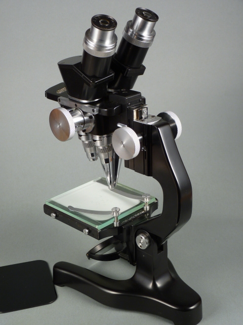

eine Frage an Leitz-Kenner:
Hat jemand genauere Informationen über den Fertigungszeitraum und Bezeichnung dieses Mikroskoptypes, eventuell Auszüge aus dem Herstellerprospekt? Es scheint der Vorgänger der bekannteren Stemis mit den schwarzen Objektiven aus den 50er Jahren zu sein?

Hallo Hubert, zur genaueren Einordnung einfach die Seriennummer ablesen und mit Hilfe von Wolfgangs Liste http://www.mikroskopie-forum.de/index.php?topic=14826.0 zeitlich einordnen;
dein hier gezeigtes hat zwar noch keine schwarzen Objektive, ist aber nur wenig jünger (End40er/Anfang 50er) da die Stellräder an ihren Außenseiten bereits plan sind und dort nicht das Relief der "vor45er Modelle" aufweist, wegen des noch geschwungenen Hufeisenstativs tippe ich mal auf 1947-1951.

Danke für die Info über die Liste. Das Herstelldatum meines Mikroskopes kenne ich, es ist vom 25.7.1949, Nr. 400318. Mich hätte allgemeiner interessiert, in welchem Zeitraum dieser Modelltyp gefertigt wurde (z.B. Beginn dieser Serie, Übergangszeitpunkt zu den schwarzen Objektiven und eckigem Fuß). Aber ich entnehme der Antwort bereits, dass offensichtlich dauernd kleinere Modelländerungen vorgenommen wurden und eine Festlegung wohl nicht möglich ist.
Ich liebe es auch, gute Optik und schönes Design. Fast zu schade zur Benutzung, aber ich ziehe es meist meinem anderen moderneren Stemi vor.

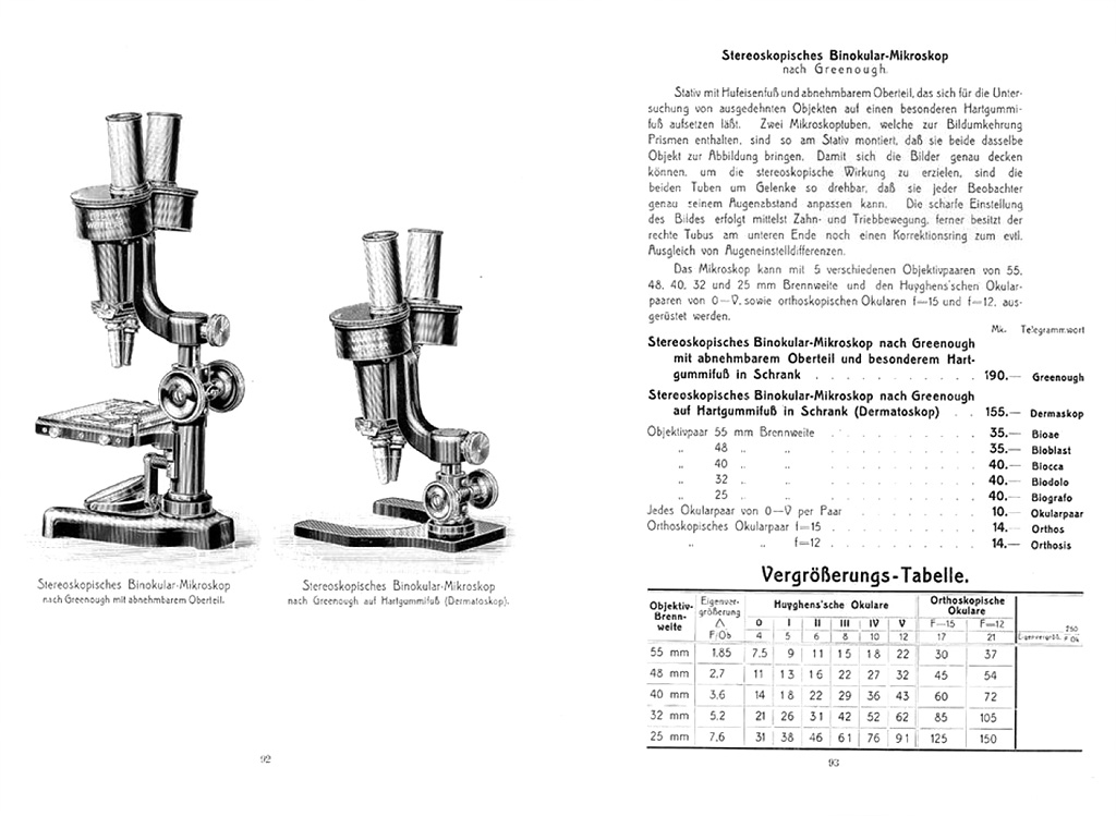

1897 erschien die erste Stereolupe.
Damals noch ohne Porroprismen zur Bildaufrichtung. Diese folgten erstmals 1910. Davon habe ich keine Abbildung. Diese Mikroskope blieben aber mindestens bis in 70er Jahre im Programm. Mit unwesentlichen Änderungen.

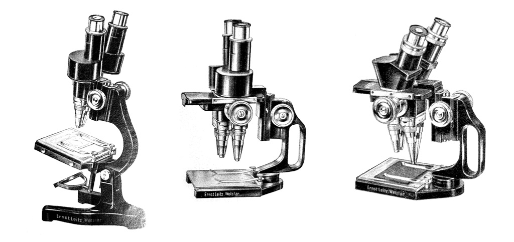

Ob es noch ein weiteres Modell bis 1931 gab, weiß ich nicht. Im Katalog von 1931 ist Deins als "neues Stereomikroskop" erwähnt. Es war in verschiedensten Ausführungen erhältlich. Mit Geradtubus oder Schrägtubus, Einzelobjektivaufnahme oder Wechsler. Und mit den eigenwilligsten Stativkonstruktionen für den jeweiligen Einsatzbereich.

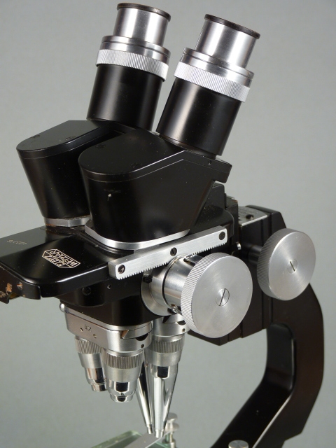

Der Wechsel von den geschwungenen Triebknöpfen (s. oberstes Bild) zu den zylindrischen (wie bei Deinem) erfolgte um 1940. Leider muß ich Dich hier berichtigen, lieber Stephan.

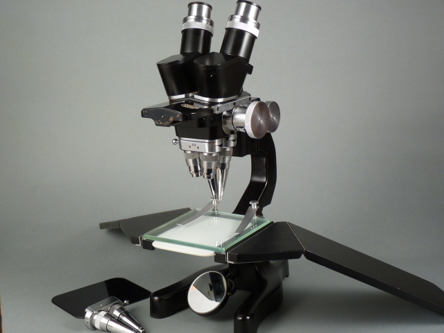

Die neue Serie mit den schwarzen Objektiven wurde 1953 eingeführt und überlebte bis 1968. Auch diese mit einer ähnlichen Vielfalt an Varianten. Teilweise blieben die Stative des Vorgängers unverändert.

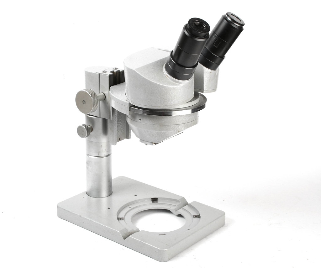

Diese Modelle wurden von RS und ES abgelöst. Hier das ES mit Einzelobjektivaufnahme. Das 1x Objektiv ist fest eingebaut.
Ab 1972 Rundete ein Zoom-Mikroskop, das Elvar, die Serie ab, welches parallel zum RS/ES angeboten wurde.

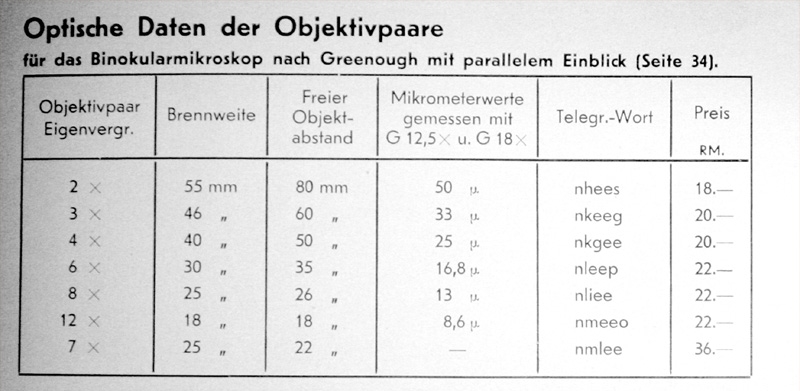

Was ich vergaß: die Chromobjektive der 30er - 50er und die späteren schwarzen Objektive sind zueinander voll kompatibel.
Während es bei den schwarzen nur 2x, 4x, 8x und 12x und ein 1x, das bei den Stativen ohne Wechsler angesetzt werden konnte, wenn man das Trägerstück abnahm, gab, waren es doch einige Chromobjektive mehr:
Das 7x ist übrigens eine Wasserimmersion, ferner gab es auch ein 1x und sogar ein 0,75x. Zu sehen hier:
http://www.leitzmuseum.org/MicroscopeTypes/1920-GUF-Microcope/slide1.html
Das als Ergänzung
