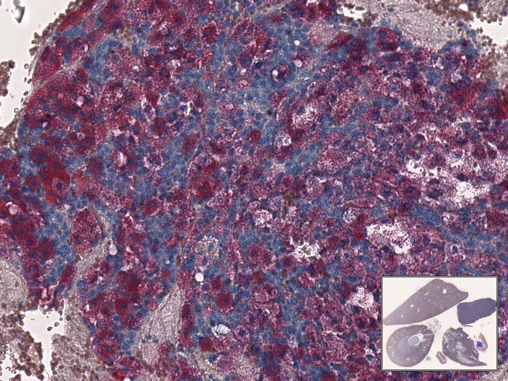

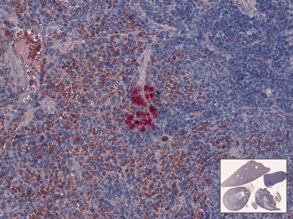

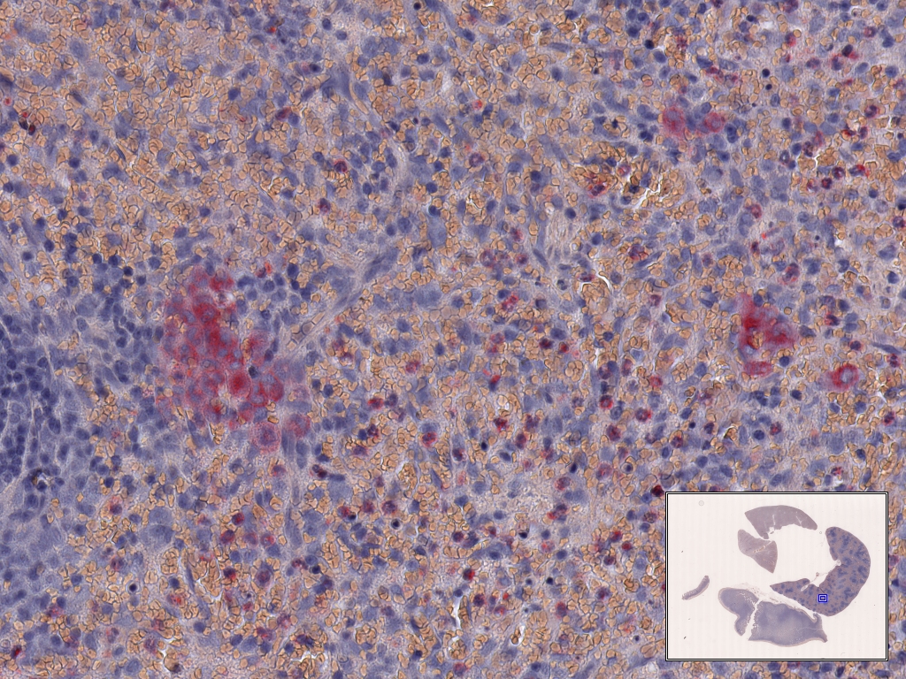

Milz - Ratte
100fach Vergrößert
Milz - Ratte
200fach Vergrößert
Milz - Ratte
400fach Vergrößert
Milz - Ratte
400fach Vergrößert

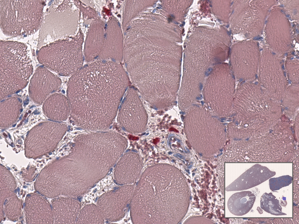

Skelettmuskel - Ratte
200fach Vergrößert

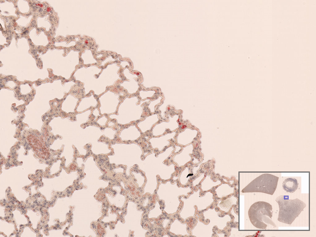

Lunge - Ratte
300fach Vergrößert
Lunge - Ratte
200fach Vergrößert
Lunge - Ratte
200fach Vergrößert
Lunge - Ratte
300fach Vergrößert

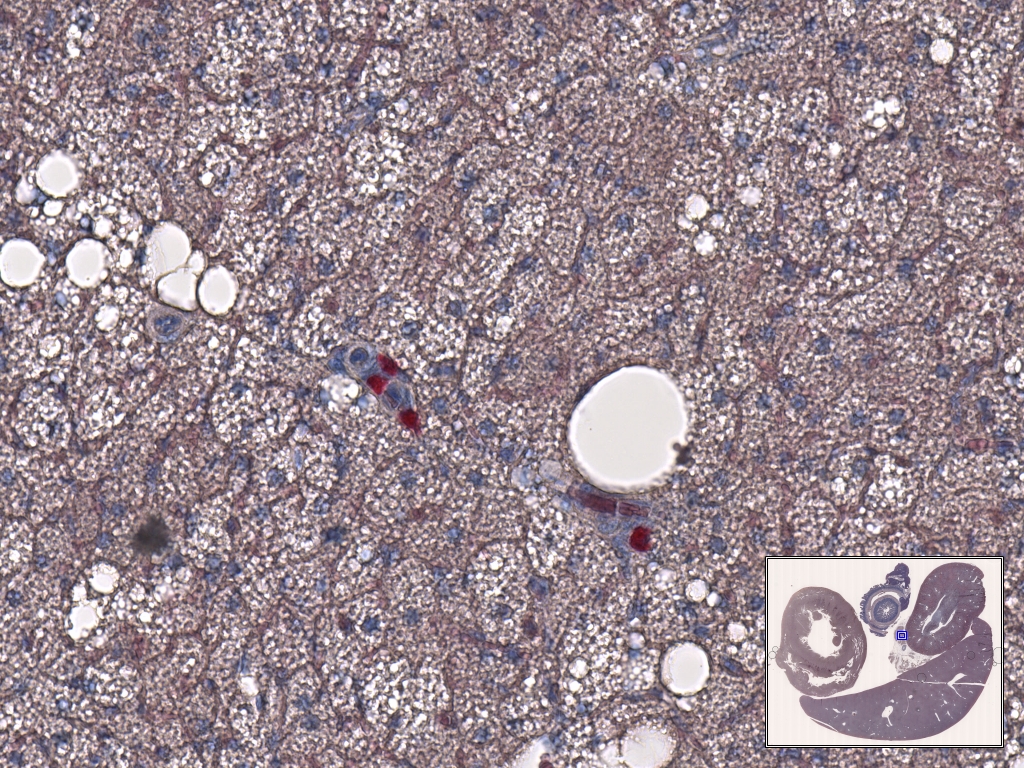

Leber (links Nekrose) - Ratte
200fach Vergrößert

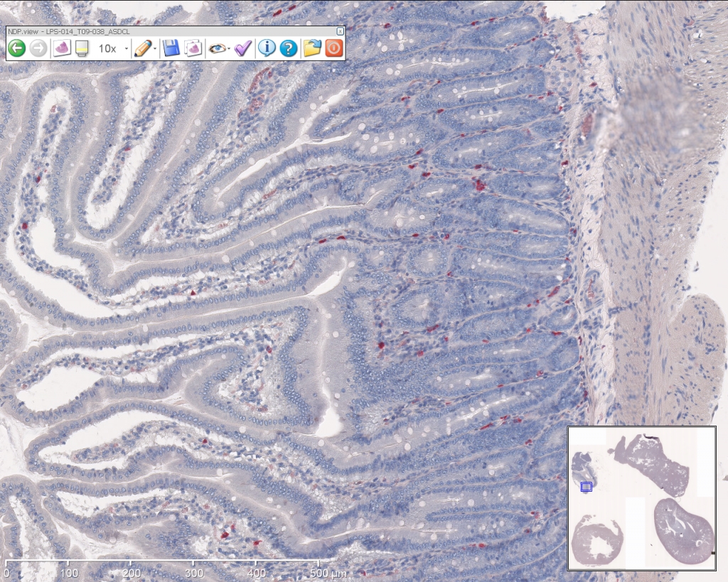

Duodenum - Ratte
50fach Vergrößert
Duodenum - Ratte
100fach Vergrößert

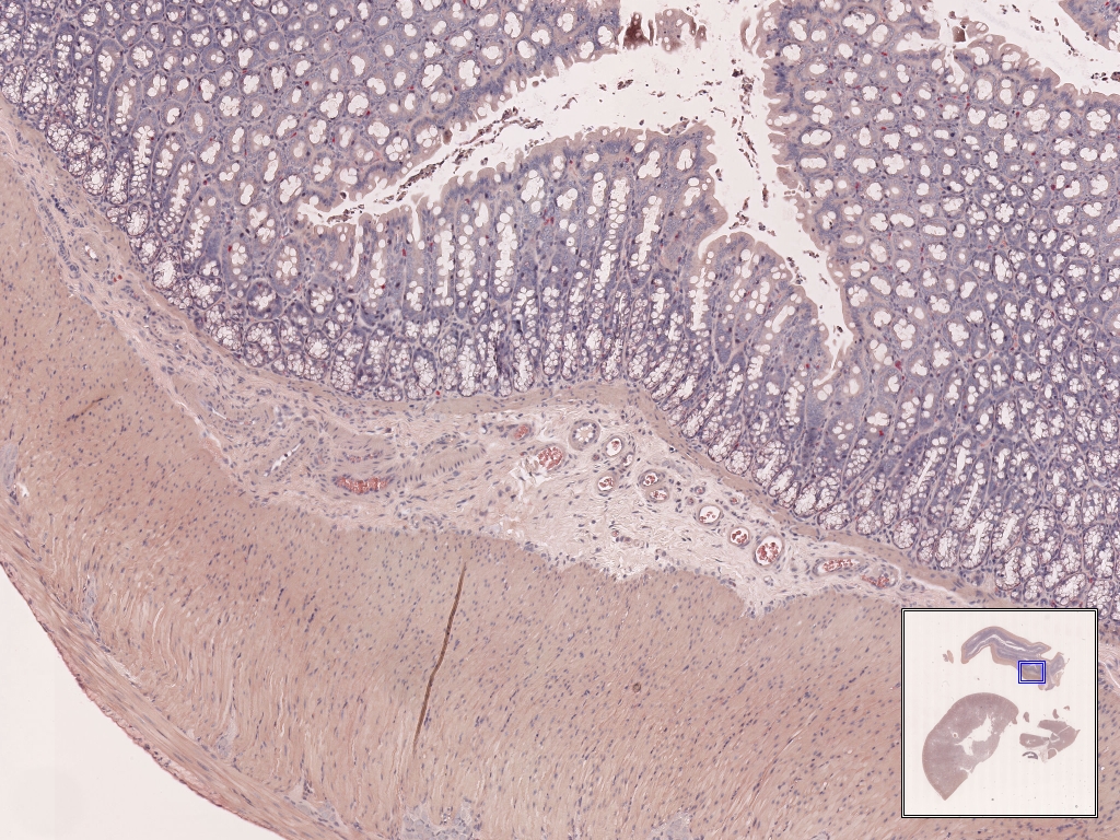

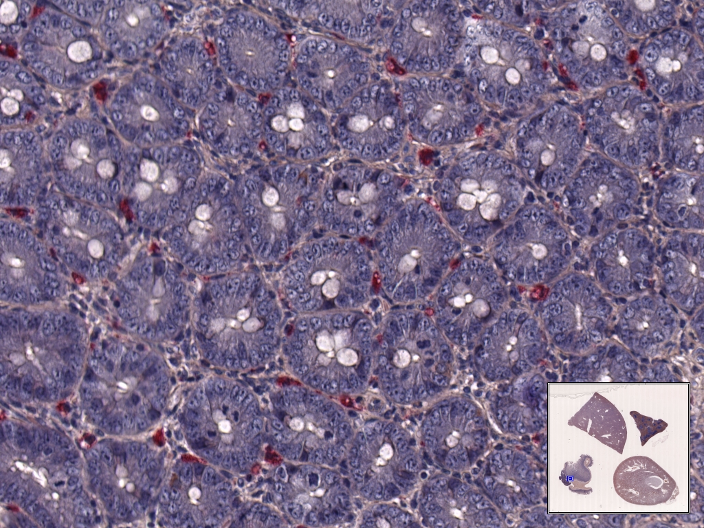

Colon - Ratte
50fach Vergrößert
Colon - Ratte
200fach Vergrößert

« Antwort #5 am: November 16, 2013, 19:58:54 Nachmittag »
Hallo Max,
zu ergänzen wäre, dass auch Mastzellen CAE-positv reagieren, und ich bin ziemlich sicher, dass etliche Zellen in Deinen Schnitten (z.B im der Dünndarmscheimhaut) tatsächlich Mastzellen und keine neutrophilen Granuozyten sind.
« Letzte Änderung: Dezember 01, 2013, 10:53:38 Vormittag von Peter V. »
