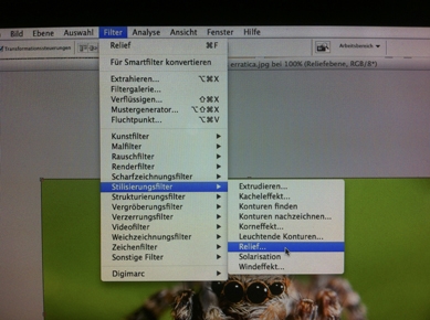

1. Schritt: Das Bild in PS öffnen.
2. Schritt: Im Ebenenmenü mit der rechten Maustaste auf die Ebene klicken und "Ebene duplizieren" auswählen. Eventuell die Ebene umbenennen (Hier: Reliefebene). --> Die Ebene ist nun 2 mal vorhanden.
3. Schritt: Die obere Ebene auswählen und unter "Filter" > "Stilisierungsfilter" den Filter "Relief" wählen und ein Reliefbild erzeugen. Kleiner Tipp: die Höhe des Reliefs sollt nicht übermäßig sein. Lieber die Stärke etwas erhöhen. Der Lichteinfall sollte etwa dem Lichteinfall des Fotos gleichen.
4. Schritt: Nun die beiden Ebenen mit einer der Einstellungen "Ineinanderkopieren" ... bis ... "Lichtpunkt" übereinanderlagern (Ich habe "Weiches Licht" gewählt). Über die Einstellung der Deckkraft lässt sich das Bild in feinsten Nuancen noch abgleichen.
5. Schritt: Abspeichern - fertig!
