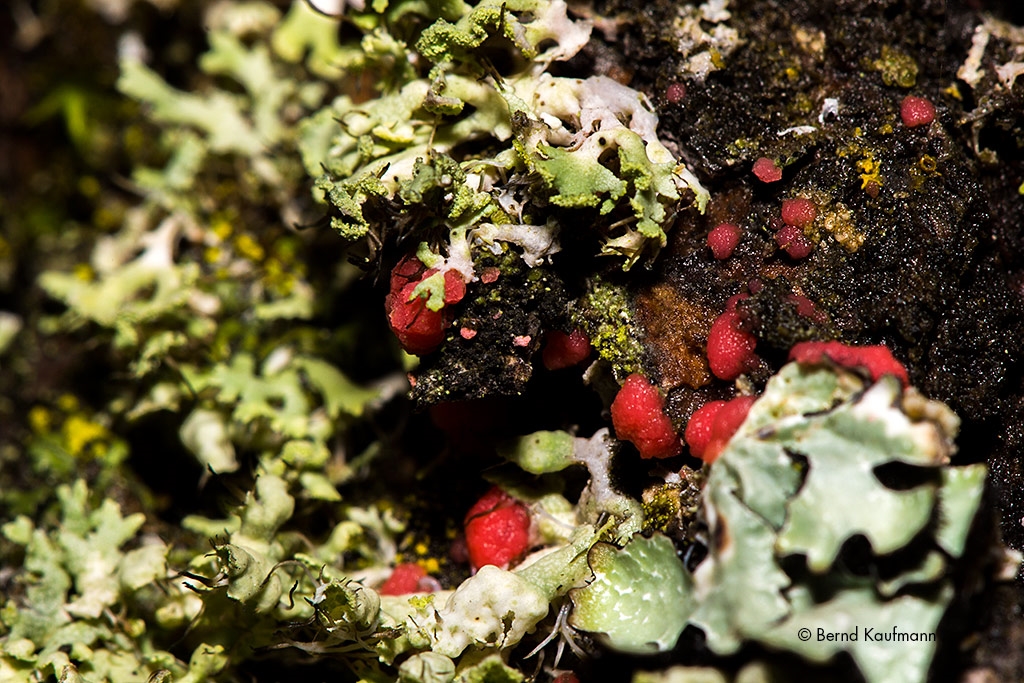

Bild 2: Am gleichen Baum finden sich mehrere Flechtenarten. Ist das rote Gebilde auch eine Flechte, oder etwas völlig anderes?

Hallo Bernd,
zu deinem zweiten Bild mit den roten Knubbeln.:
Es könnte ein flechtenbewohnender Pilz sein (offenbar eher auf der graugrünen Flechte (Physcia, Parmelia etc. ????)). Ich kenne da z. B. Illosporiopsis christiansenii. Du müßtest da mal einen mikroskopischen Blick reinwerfen.
Herzlich

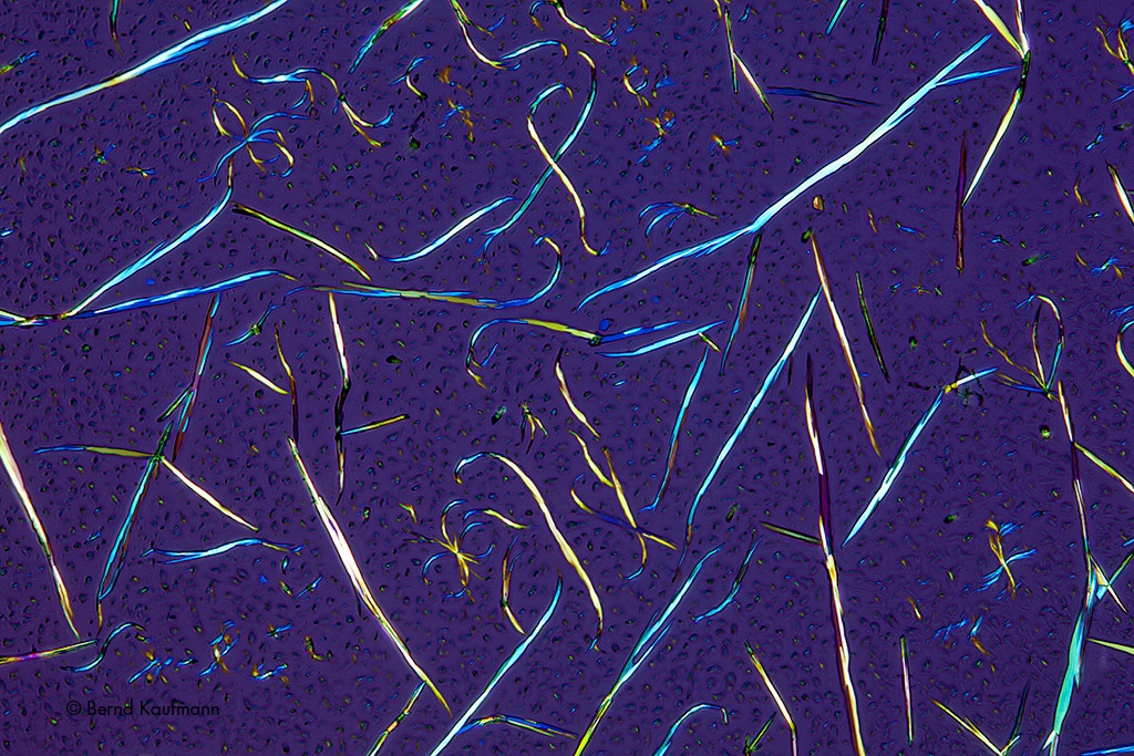

Lieber Bernd,
schönes Spielzeug gell? Ich habs auch bekommen. Super gemacht. Der andere Bernd ("Nomarski") macht mir gerade noch einen kleinen Deckel drauf, damit die etwas lästige Steinwolle abgedeckt ist. Wenn ich ihn habe zeig ich mal ein Bild davon.
Dein 3. Bild finde ich besonders schön. Scheint aber laut Signatur von deinem Zwillingsbruder zu sein? ;)
Was mich erstaunt ist die Morphologie der Kristalle, die habe ich auch schon gesehen, aber nie bei Parietin, was die Hauptkomponente der Xanthoria parietina ist

ZitatDein 3. Bild finde ich besonders schön. Scheint aber laut Signatur von deinem Zwillingsbruder zu sein? ;)
Danke für das Lob an meinen Zwillingsbruder. Bei uns geht es aber zu wie bei Kain und Abel, ich habe ihn kurzerhand erschlagen und mir sein Bild unter den Nagel gerissen.
An manchen Stellen wachsen offensichtlich unterschiedliche Flechten ziemlich durcheinander. Es könnte sein, dass in dem Fall ein paar Krümel einer anderen Gattung mit in den Kochtopf gefallen waren. Das kann ich leider nicht mehr sicher nachvollziehen.
Lieber Martin,
vielen Dank für den Tipp, wonach ich suchen muss! Ich werde mir morgen, bzw. heute, noch so ein Knubbelchen holen und versuchen, mehr herauszufinden.

Lieber Bernd,
ich hab zwar keine Ahnung ;D biete aber mal an: Physcia leptalea die hat solche Fibrillen. Darf keine Sorale haben. Auf nährstoffreichen Rinden und da toxitolerant auch in städtischen Parkanlagen.
Diese Weisheit habe ich aus Steinbachs Naturführer Flechten, Moose, Farne.
Irritierend ist, dass diese Art in Wirth´s Flechtenflora gar nicht vorkommt! :o
Edit: aber hier ist sie in Gesellschaft mit der Xanthoria p.

Hallo liebe Felchten-per-Foto-Bestimmer,
da möchte ich mich gerne ;D und absolut unverbindlich einbringen: P. adscendens ist auch eine Möglichkeit ...
Lieber Heiko,
die hätte dann allerdings Sorale - aber das wissen wir noch nicht. Ich gehe davon aus, dass Bernd schon am Baum kratzt und seinen erschlagenen Zwillingsbruder wieder für ein ordentliches Bild reanimiert.

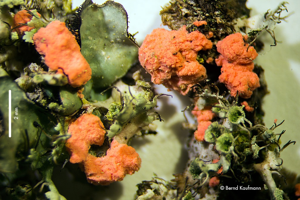

Liebe Freunde,
ja, ich habe nochmals am Baum gekratzt. Solange ich mich aber mit den roten Knubbeln beschäftige, habe ich für Euch noch ein paar Bilder mit anderen Flechten rund um die Knubbel:
Bild 1
Bild 2
Bild 3
Bild 4
Mikroskopische Knubbelbilder folgen.

Hallo Bernd,
ein beeindruckendes Rot haben diese ,,Knubbel".
Martins Hinweis auf Illosporiopsis christiansenii ist mir sehr sympathisch, ich kenne die Art aber heller, mehr rosa.
Vielleicht zeigst Du uns ,,frisch geschlüpfte" Exemplare. Fakt ist, I. c. hält sich im Herbst/Winterhalbjahr Wochen bis Monate auf seinem Wirt.
Gruß, Heiko

Lieber Bernd,
die Kamera von Bertnd schein ja auch was zu taugen ;D.
Auf dem ersten Bild der neuen Serie sind am unteren Rand 2 Thallusäste zu erkennen, die eventuell in ein kaputzenförmiges Soral enden. Dann wäre der unbedeutende  ;) Hinweis von Heiko
Zitatda möchte ich mich gerne  und absolut unverbindlich einbringen: P. adscendens ist auch eine Möglichkeit ...
doch als hilfreich und richtig anzusehen! :)
Was ich an den Flechten so liebe: unter mindestens 3 verschiedenen Familien, die wie Kraut und Rüben durcheinander wachsen machen sie es fast nie. Die müssten auch mal zur Ordnung gerufen werden! ::)
Bernd Kaufmann
Lieber Heiko, lieber Klaus,
das kräftige Rot der Knubbel bei den Aufnahmen und das Rosa bei anderen Bildern lässt sich so erklären: Es ist der Unterschied zwischen regennassen Pilzen/Flechten mit Blitz, oder trockenem Material, eventuell ohne Blitz bei nicht bekannten Lichtverhältnissen. Wie dem auch sei - jetzt kommt noch ein dezentes Orange dazu, das durch Jansjös am Stemi zustande kam:
Ich weiß, ein sauberer Weißabgleich könnte helfen, aber für alles habe ich leider nicht genug Zeit. Mit Illosporiopsis christiansenii dürfte Martin aber wohl in jedem Fall richtig liegen.
Bleibt noch die Flechte. Ist die jetzt auf dem Bild besser zu erkennen?
