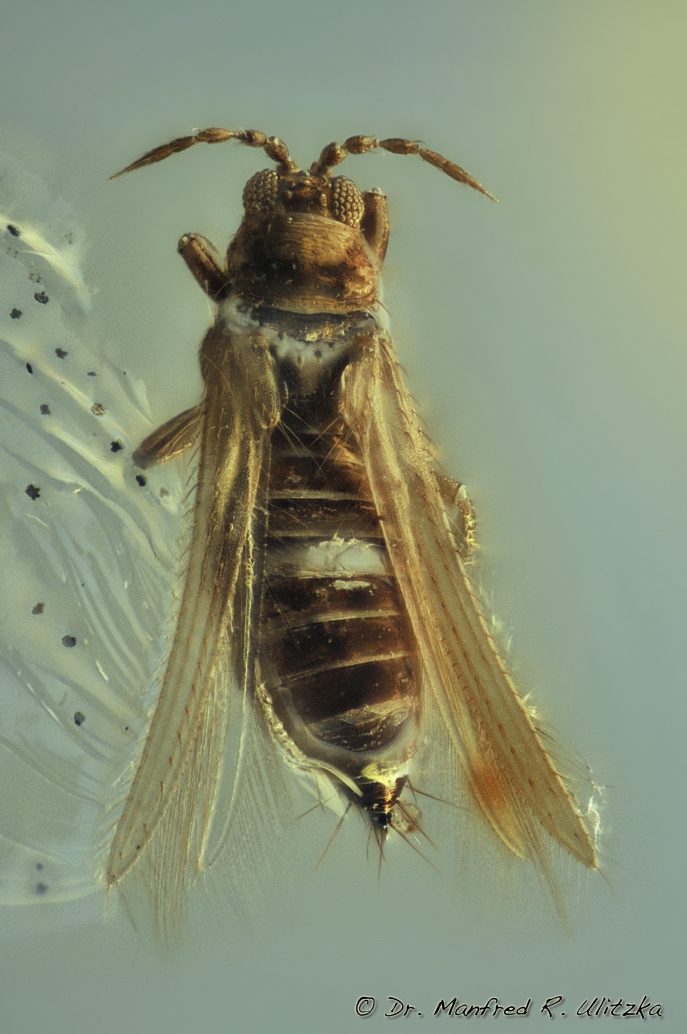

An dem Tierchen habe ich mir gerade den ganzen Abend die Zähne ausgebissen (und die Augen ausgeguckt ::)) ohne bei der Bestimmung wirklich weitergekommen zu sein :'( .
Nun habe ich es eben mal fotografiert. Langsam komme ich mit der Auflösung dorthin, wo ich hin wollte!
Taeniothrips sp. weiblich (fossil in Baltischem Bernstein - ca. 40 Mio Jahre alt).
Der Winzling ist von den Augen bis zur hintersten Kante des Abdomens nur 0,8mm lang!
Die Gattung ist geklärt: Taeniothrips. Die Fühler gleichen in der Form des dritten und vierten Gliedes denen von T. amphoroideus, sie sind "amphorenartig", d.h. zum Ende hin vasenartig verjüngt (ist auf dem JPG nicht ganz so gut zu erkennen). Dies ist aber eigentlich nichts ungewöhnliches; findet man auch bei rezenten Taeniothrips-Arten.
Zum einen passen aber einige Messwerte nicht, zum anderen wurde die Art T. amphoroideus aus Bitterfelder Bernstein beschrieben. Wirklichen Aufschluss kann vermutlich nur ein Vergleich mit dem Typusexemplar geben, das in der Sammlung Hoffeins schlummern sollte.
Auch muss ich mich erstmal schlau machen wie alt der Bitterfelder Bernstein ist und ob dort die gleichen Arten vorkommen können wie im Baltischen Bernstein. Vielleicht gibt es einen Experten hier, der helfen könnte das zu klären. ???
Foto:
Schwaches Durchlicht durch weißes Papier, Auflicht durch zwei Blitze (durch eine dicke Papierhülse als Diffusor).
Objektiv Nikon M Plan 20
27 Aufnahmen gestackt mit Helicon Focus.
Ich hoffe Euch gefällt's.
Manfred.
www.thrips-iD.de    -    www.thysanoptera.de
Hallo Manfred,
ich kann das die ganze Zeit noch gar nicht glauben, daß das Bernstein-Inklusen sind, die du da zeigst. Die Bilder sind so klar, als ob es Frischmaterial wäre!
Bewundernde Grüße
Bernd Kaufmann

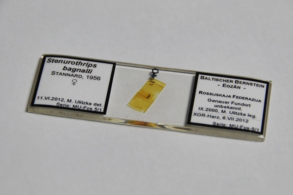

Ich stelle meine Methode einfach nochmals hier rein:
Der Bernstein wird auf ein dünnes Scheibchen von zunächst etwa 2mm Dicke (von Hand) gesägt und dann zurechtgeschliffen (ca. 1mm Dicke) und poliert. Das Steinscheibchen wird dann in XOR-Harz eingegossen, die Formen dazu mache ich bis jetzt selbst aus Kopierfolien, die ich zurechtfalte. Ich bin aber gerade dabei Gussformen aus Silikon-Kautschuk herzustellen. Nach dem Härten des Harzes wird der Rohling auf Objektträger-Größe und -Dicke geschliffen und wieder poliert.
Die Methode macht zum einen den Umgang mit den winzigen Fossilien leichter, aber den Bernstein auch haltbar. Da meist der Bernstein beim Polieren wieder mit angeschliffen wird, wird der gesamte fertige Objektträger in einen speziellen Lack, der sich für die Konservierung von Bernstein seit langem bewährt hat, getaucht (Acrüdur, Fa. Adolf Rügg GmbH). Dies passiert unter einer Glasglocke und dadurch staubfrei.
Hier nochmals das Foto eines fertigen "Objektträgers":
Die Methode bietet zudem den Vorteil, dass ich die Tiere auch gut von unten betrachten kann. Oft brauche ich zur Bestimmung Merkmale auf der U-Seite.
Außerdem lassen sie sich leicht in Objektträgerkästen einsortieren.
Die Inkluse ist dadurch eigentlich immer ganz nahe an der Oberfläche; in keinem Fall tiefer als 0,5mm. Man muss halt aufpassen, dass man die Inklusen nicht anschleift!
Dadurch ist klare Sicht gewährleistet, außer es sind Luftblasen oder Brüche vorhanden. Da lässt sich dann kaum etwas machen.

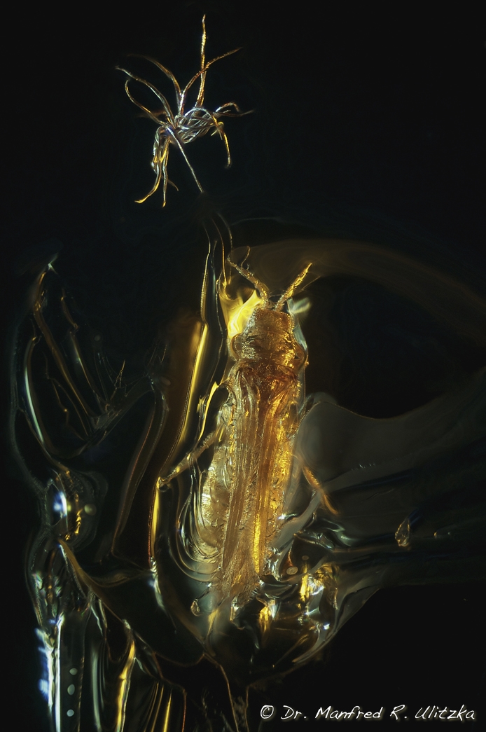

Die Fotografie der Inklusen ist von der Beleuchtung her nicht so einfach. Man muss bei jedem Stück probieren, wie es sich am besten darstellen lässt. Oft ist eine Mischung aus Auflicht und Durchlicht ganz gut. Aber auch Dunkelfeld kann interessant sein, wie bei diesem Protoxythrips bagnalli (weiblich). Hier ist noch ein Pflanzenhaar mit im Bernstein.
Protoxythrips bagnalli (weiblich) (Baltischer Bernstein).
Ich habe mir für die Aufnahmen extra Nikon M Plan ELWD Objektive gekauft. Das ELWD steht für Extra Long Working Distance. Ich habe da beim 40er immer noch über 10mm Arbeitsabstand. Dadurch kann ich von allen Richtungen beleuchten und blitzen wie es mir gefällt!
