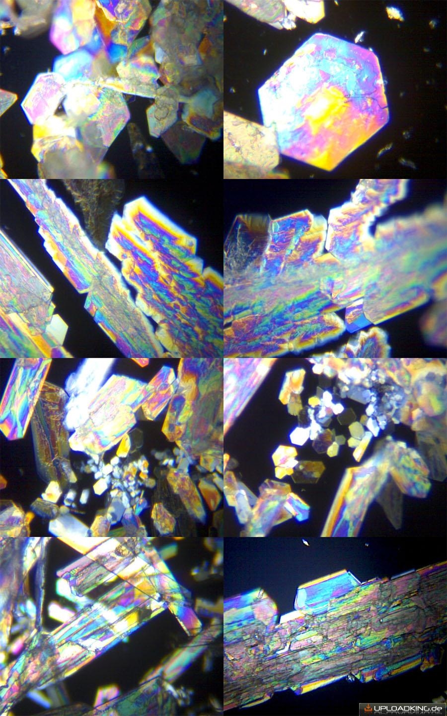

da ja Einige meinen neuen 2-Euro-Papp-Polfilter kritisiert haben,
mußte Ich natürlich zur Ehrenrettung ein paar Bilder machen.
Also schnell 1/8 Kopfschmerztablette und etwas Zucker in einem Teelöffel mit Wasser erhitzt,
und Beides auf je einen Objektträger gekippt.
Benutzt wurde mein KF2 mit dem 3,2 und 10x Objektiv und der Billig-USB-Okular-Cam.
Die Bilder wurden nicht verändert. Nur verkleinert und zu einem zusammengefügt.
Ich finde. Für ein bischen Pappe + 2 Euro für die Folie gar nicht so schlecht.
Liebe Grüße Jorrit

Hallo Jorrit,
das sind doch schon sehr schöne Bilder.
Das Problem mit dem scharfstellen bei Polarisation hab ich allerdings auch; eine richtige Schärfeebene will sich einfach nicht ergeben.
OT
Drogen im Teelöffel erhitzen?.... na, na, na!

Hallo Wolfgang.
Ich war auch recht erstaunt, wie gut Sie funktionieren.
Beim Versuch habe Ich mir dabei eigentlich keine große Mühe gegeben.
Ich habe den Objektträger auch nicht groß justiert und gedreht.
Und die Okular Webcam ist sowieso ziemlich schlecht.
Auf jeden Fall machen die Filter in gekreuzter Stellung 100% dicht.
Mit den Drogen:
Stimmt. Irgendwie erinnert mich das Ganze, als Ich den Zucker und die Acetylsalicylsäure im Teelöffel über einer Kerze kochte, an Szenen im Tunnel des örtlichen Hauptbahnhofes. :)) Fehlte nur noch eine Spritze mit Nadel, um die Flüssigkeit auf den Objektträger aufzutragen. :))

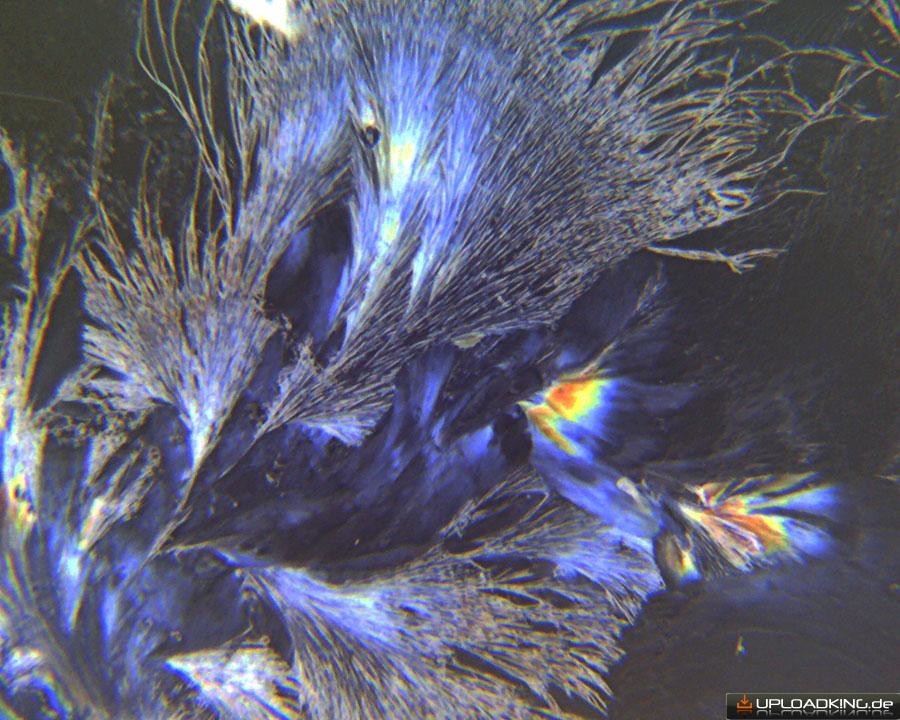

Hier ein paar neue Polbilder (Zucker + Asperin) 10x Objektiv

  • Beiträge: 4429
Re: Zucker und Acetylsalicylsäure unterm Papp-Pol-Filter
« Antwort #4 am: Dezember 05, 2013, 15:34:30 Nachmittag »
Kleiner Zusatz:
Die Bilder sind leider in der Mitte etwas überstrahlt und an den Seiten dunkel.
Das liegt am KF2 mit Phasenkontrast-"Kondensor". Bei dem fehlt die Großfeldlinse des normalen KF2.
Ich muß das KF2 noch umrüsten, da Ich den Phasenkontrast am KF2 selten benutze.

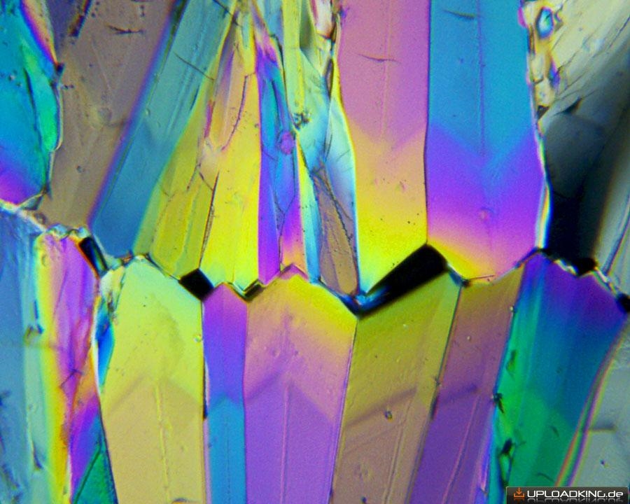

Ich habe jetzt den korrekten KF2 Kondensor mit Großfeldlinse montiert.
Ich würde mich über einen kurzen Komentar freuen, ob die neuen Bilder "brauchbar" sind bzw über Verbesserungsvorschläge. ;)
Hier die neuen Ergebnisse mit dem Papp-Pol-Filter:

Hallo Jorrit,
auf Deine Frage zu meinem Beitrag antworte ich Dir in diesem Thread:
Tolle Farben, teilweise etwas zu "übertrieben" und irgendwie körnig, aber das tut den schönen Motiven keinen Abbruch.
Danke für die Anregung!
Rainer

Hallo Rainer,
die Farben vom Zucker waren so. Da habe Ich nichts verändert.
10% Kontrasterhöhung und ein bischen mit Hochpass nachgeschärft.
Bei der Asperin habe Ich bei den ersten Serien nichts gemacht.
Bei der letzten Serie habe Ich 2x Bilder umgekehrt. Bei gekreuzten Polfiltern war der Effekt zu gering.
