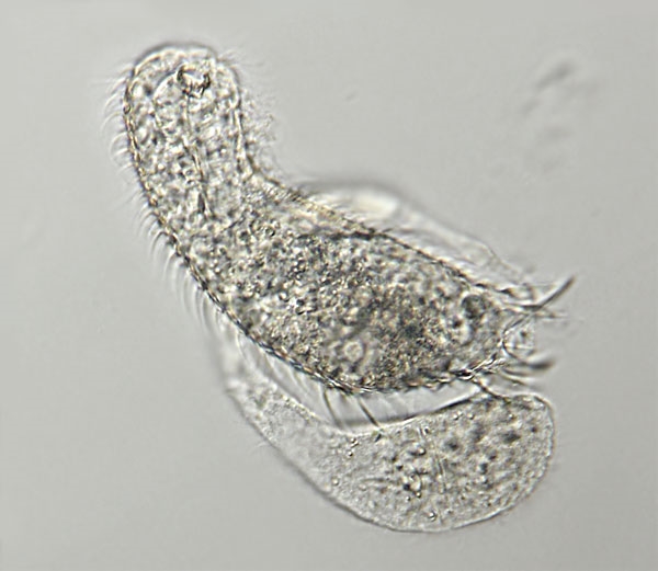

vor zwei Tagen beobachtete eine seltsame Szene. Zunächst sah ich dies und vermutete auf den ersten Blick einen aus der Eihülle schlüpfenden Bauchhärling:

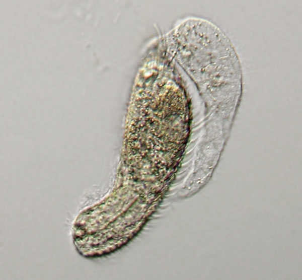

Es sollte aber etwas anderes sein, wie sich bei näherer Betrachtung zeigte:
Sowohl der Bauchhärling als auch das merkwürdige Etwas bewegten sich nämlich heftig, wobei aber die Bewegungen des Bauchhärlings irgendwann geringer wurden. Offensichtlich wurde das Tier von dem unbekannten Anhängsel angefressen, plötzlich öffnete sich sein Körper und ein Teil des Inhalts floss aus. Zu diesem Zeitpunkt lebte der Bauchhärling noch, bewegte sich aber nur noch geringfügig. Er wirkte wie betäubt:
Nun geschah etwas Unglaubliches: Es näherte sich ein zweiter Bauchhärling, umkreiste die beiden Viecher und schwamm immer enger an den Angreifer heran, um ihn schließlich kräftig zu streifen. Dies wiederholte sich so lange, bis der Angreifer vom Opfer abließ. Dann entfernte sich der zweite Bauchhärling wieder:
Zurück blieb das verendende Opfer. Der Angreifer hielt sich weiterhin in der Nähe auf. Auch er schien nicht mehr ganz in Ordnung zu sein, denn er schwamm nur noch langsam und etwas ziellos im Kreis:

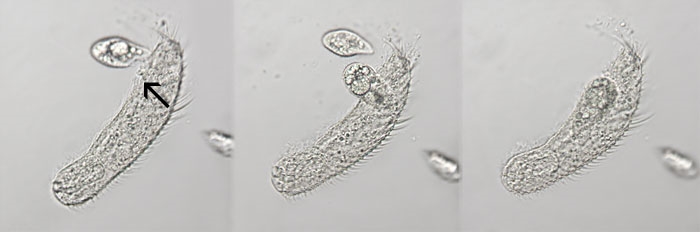

Der Rest der Geschichte war für mich dann nicht mehr so erstaunlich: Kaum war der Bauchhärling tot, erschienen zwei kleine Ciliaten, die sich zunächst über den ausgetretenen Körperinhalt hermachten und ihn in unglaublichem Tempo verputzten. Dann drangen sie über die Körperöffnung in den Bauchhärling ein und höhlten ihn aus:
Hat jemand von Euch so etwas schon mal beobachtet bzw. kann mir erklären, was da zu Beginn der Szene geschieht? Auch würde mich die Rolle jenes zweiten Bauchhärlings interessieren.

Erst einmal herzlichen Glückwunsch zu dieser großartigen Fotoserie!
Eine Interpretation der Vorgänge möchte ich allerdings nicht wagen. Könnte der Agressor evtl. ein Rhizopode sein?

M.E. handelt es sich beim "Aggressor" um einen Ciliaten, der schließlich durch den zweiten Bauchhärling verletzt worden war. Für einen Rhizopoden bewegte er sich viel zu schnell. Ich glaube auf dem Schwarzweißfoto einzelne Borsten jenes Bauchhärlings erkennen zu können, die sich in den Ciliaten bohrten. Es war aber selbst am Mikroskop kaum zu erkennen.

Als ich die ersten beiden Fotos sah, dachte ich, der Ciliat (man erkennt die Cilien, wenn man genau hinschaut) könnte von der Gestalt her (insbesondere die Mundöffnung) der Gattung Lembadion angehören. Das ist aber nur eine Idee und die anderen Bilder bekomme ich damit nicht so recht unter einen Hut.

Also: Dass es sich beim Angreifer um Lembadion sp. handelt, glaube ich eigentlich nicht, denn dafür war das Viech viel zu groß. Außerdem sieht Lembadion niemals so aus wie z.B. auf Bild 3. Frisst Lembadion nicht eh nur Flagellaten, Algen und sehr kleine Ciliaten? Ich denke, es handelt sich um eine der langen Formen, die sich da um den Bauchhärling gewickelt hatte. So sah es jedenfalls während der Beobachtung aus. Die Stelle, an dem im Opfer schließlich ein Loch entstand, konnte ich leider auf keinem einzigen der über 100 Fotos scharf erwischen.  >:( Aber so ist das halt, wenn man überraschend mit einer spannenden Szene konfrontiert wird ...
