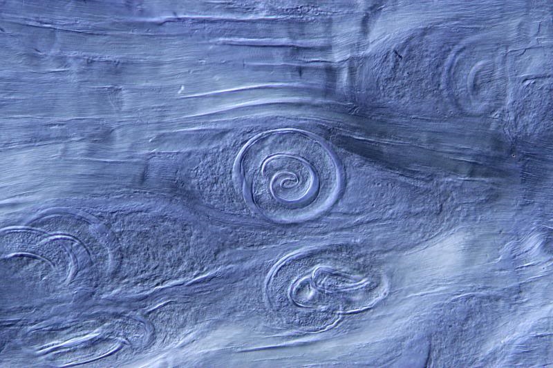

wie jedes Jahr hatten wir den Jahresabschlussabend der TMG (Tübinger Mikroskopische Gesellschaft) bei unserem Vorsitzenden Alfons Renz.
Diesmal war das Motto: Fleischbeschau-Mikroskope also "Trichinen-Mikroskope". Durch konsequente Anwendung des Gesetzes sind Trichinen bei uns heute praktisch "ausgestorben". Zumindest im für menschlichen Genuß vorgesehenen Fleisch wird praktisch keine Trichine mehr gefunden. Allerdings sind Füchse stark befallen, auch Ratten sollte man nicht essen. ;)
Meine Probe ist sicher 50 Jaher alt. Ein Celloidinblock mit Schweinefleisch, das reichlich Trichinen enthält. Eberhard Raap brachte die Schnitte zum Wohldenbergtreffen vor 2 oder 3 Jahren mit und hat sie ausgeteilt zum Eindecken.
Unterm originalen Trichinen-Mikroskop von Winkel sieht der Schnitt natürlich nicht so aus, ich hab eine Aufnahme im DIC gemacht (Objektiv 20x).
Die blaugraue Färbung kommt vom zusätzlichen Kompensator. Der Schnitt ist ungefärbt und sieht schmutzig gelb aus.
Im Originalbild ist die Querstreifung der Muskulatur schön zu sehen. Hier auf dem Bild in der 2. Muskelfaser von oben in der Mitte sieht man sie noch am Besten.

Ist das eine Satelliten-Aufnahme, oder ist die wirklich mit dem Mikroskop gemacht worden, bist du dir da sicher Klaus ? ;D
Ich habe gar nicht gewusst das auf Schweinefleisch solche Wirbelstürme und Turbulenzen herrschen. ;D
Eine sehr interessante DIC Aufnahme, die Fadenwürmer(Trichinen)  aus dem Stamm der Nematoden sind sehr gut zu sehen.
Aber auch da gilt wieder, es gibt auch welche die uns von nutzen sein können, z.B: in der Botanik. ;)
Es gibt auch Fadenwürmer die in der Erde den Pflanzen "Gutes" tun, in dem sie Schädlinge bekämpfen.

ja du hast das richtig erkannt: das ist eine Hubble-Aufnahme des Spiralnebels Nema in der Tode-Galaxie ;D

zurück zum Präparat! Eberhard hat mir gerade ein Bild geschickt auf der die Färbung mit Anthracenblau gezeigt wird. Die hat den Vorteil, dass das Einbettmittel Celloidin nicht angefärbt wird und sie zeigt eine gewisse Metachromasie blau rot. Sehr schön ist hierbei die Kapsel zu sehen!
Wer die Vorschrift und weitere interessante Infos möchte kann mir schreiben mit emailadresse, dann schick ist per mail. Ist eine Word-Datei.

the first is DIC:
Zitatich hab eine Aufnahme im DIC gemacht (Objektiv 20x).
the second picture is BF; it is colored with anthracene-blue.
