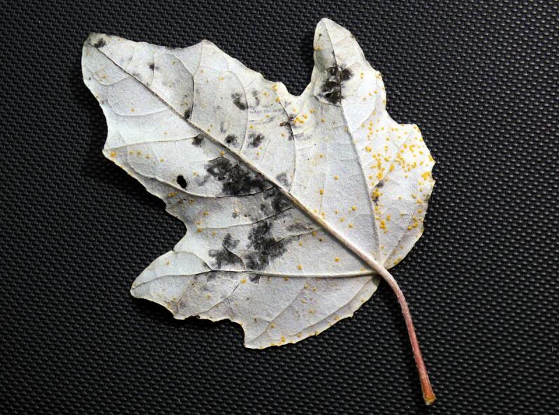

Blattrückseite

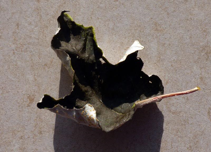

Vorseite des eingetrockneten Blattes

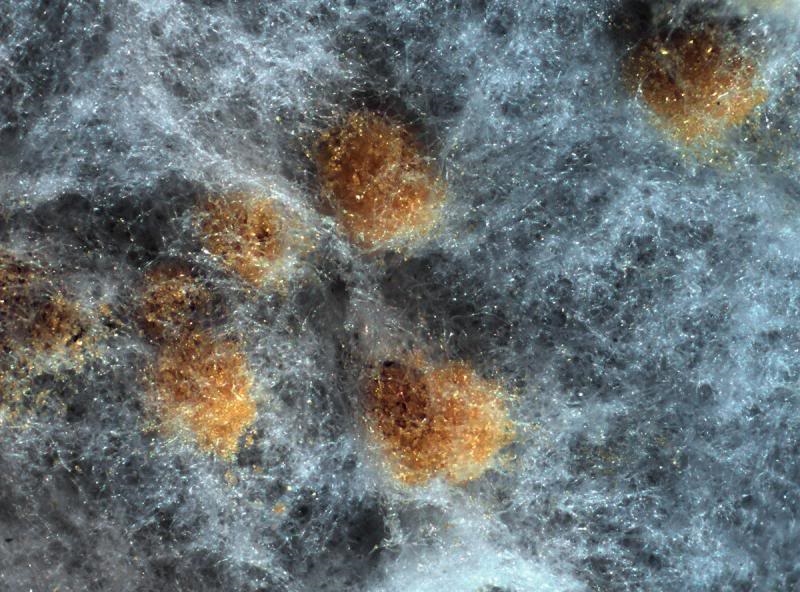

Auflichtaufnahme der Sporenlager, 2,5x Objektiv
ca. 110 Fotos gestapelt

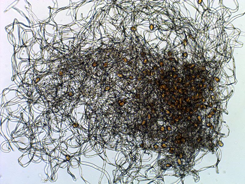

Trichome und Sporen im Hellfeld, 10x Objektiv

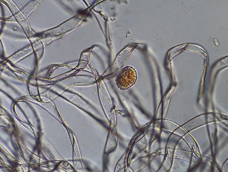

Sporen, Hellfeld, 40x Objektiv
9 Fotos gestapelt

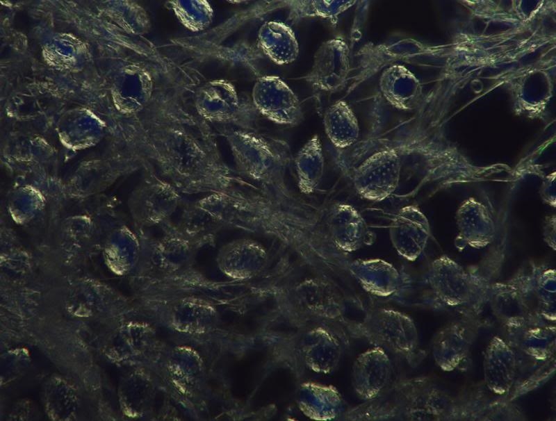

Sporen, DF, hier sieht man, genau wie bei der Hellfeldaufnahme davor gut die Wärzchen rundum auf den Sporen. Bei diesen Aufnahmen war das Wasser/Glyzeringemisch eingetrocknet. Im Gemisch waren die Wärzchen nicht so gut zu erkennen.
9 Fotos gestapelt
