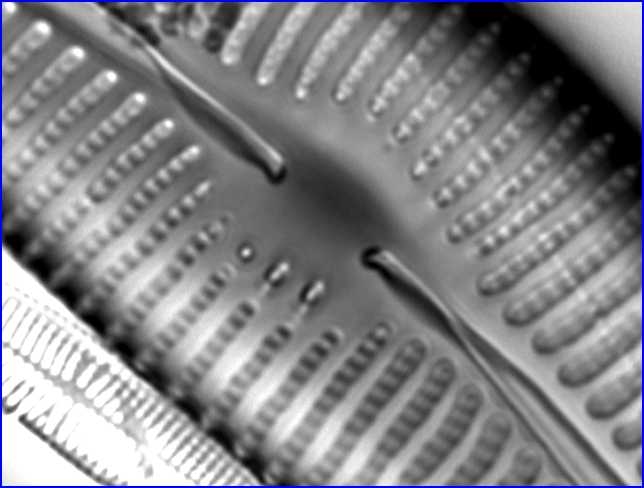

Hallo Johannes,
vor 4 - 5 Jahren hatte ich Versuche unternommen um dien Kontrast bei Diatomeen zu erhöhen. Dazu habe ich in einem kleinen Eigenbau-Sputter die Probe schräg mit Gold "beschossen". Es bringt etwas Plastik in das Bild. Diese Aufnahme ist also nicht schief beleuchtet, sondern im normalen Durchlicht aufgenommen.
Ca. 5 Minuten bei 20 mA unter Argon mit einem Goldtarget. Das Deckglas mit dem Material stand unter 45° . Durch den geringen Abstand war dann nur ein kleiner Ausschnitt geeignet.
Mit Silber geht es nicht, da Silber dicke fette Inseln erzeugt.
Chemisch könnte eine Variante mit Versilberung durch AgNO3 + den üblichen Zutaten funktionieren. Versuche mit Radiolarien wollte ich schon seit langer Zeit anstellen, aber es gibt zu viele Baustellen  ;D
