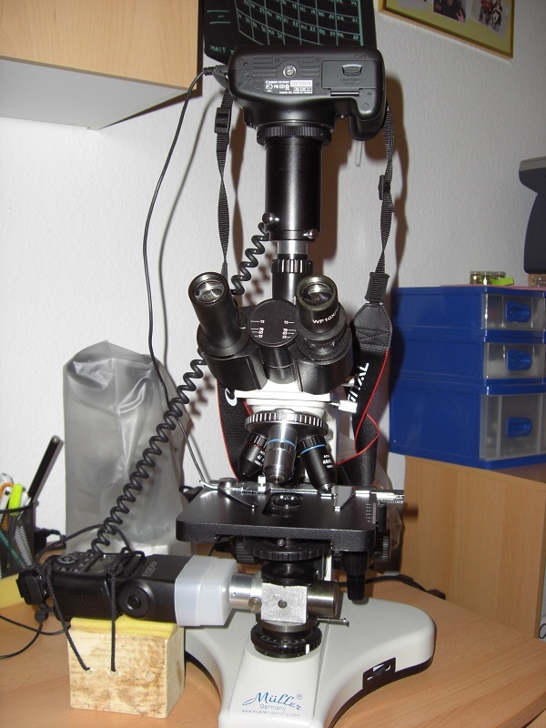

ich habe eine 1100d an ein Müller Biolab angeflanscht.
Welche Probleme hast du?
Jochen
hajowemo
Lieber Mario,
Das Biolab hat ein Triokular und die Kamera ist ohne Objektiv mit einem 2,5x Fotookular.
Hier ein entsprechendes Bild (mit Blitzeinrichtung). Bei deinem Monookular hast du
Probleme mit dem Gewicht der Kamera. Das musst du mechanisch abfangen.
Jochen
