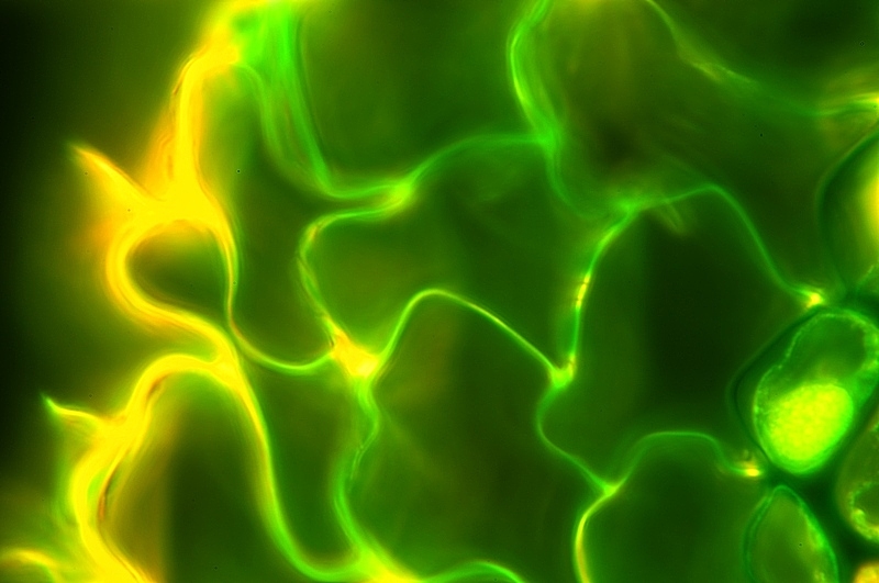

Bild 12 Harzkanal,  Auflicht – Fluoreszenzaufnahme, Korea - Tanne  Abies koreana
Fluoreszenzaufnahmen mit Anregungswellenlänge RoyalBlue mit 455 nm, 3 Watt LED, Sperrfilter LP 520, Erregerfilter BP 436/10

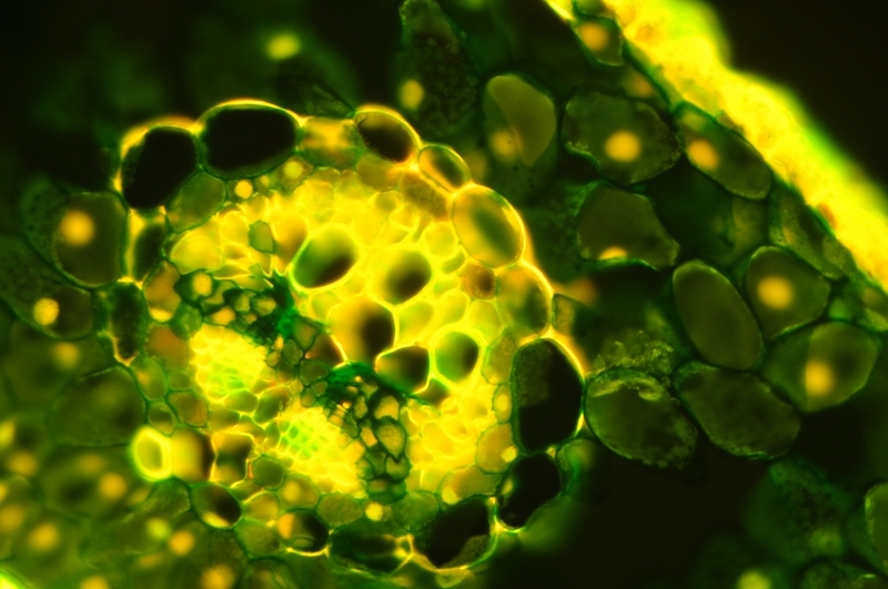

Bild 14  Keilförmig  dilatierter (stark verbreiteter) Phloemstrahl, Korea - Tanne  Abies koreana

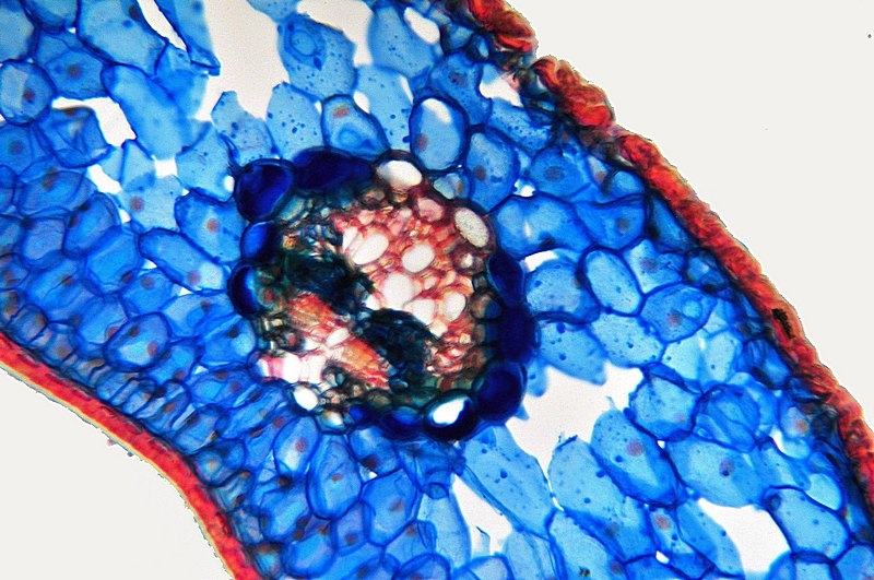

Bild 15 Übersicht, Korea - Tanne  Abies koreana
Blattquerschnitt, etwa in der Mitte ist ein Leitbündel getroffen.
Bild 16  Vergrößerung aus der Übersicht mit Beschriftung, Korea - Tanne  Abies koreana
ZK = Zellkern, PH = Phloem, KU = Kutikula, EP = Epidermis, T = Transfusionsparenchym, XY = Xylem, CH = Chloroplasten, HY = Hypodermis, SP = Spaltöffnung, ED = Endodermis

Bild 20 Leitbündel,   Auflicht – Fluoreszenzaufnahme, Korea - Tanne  Abies koreana

Wieder eine tolle Dokumentation, die Du uns zu Weihnachten präsentierst. Bei der Beschriftung des Nadel-Querschnitts ist Dir ein verzeihlicher Lapsus unterlaufen. Die Sache ist bei den Gymnospermen ein wenig kompliziert. Zunächst grundsätzlich: das Xylem ist stets auf der Blattoberseite, da es ja aus dem Innern des Sprosses kommt. Also kann XY nicht das Xylem sein. Es ist das Transfusionsparenchym. Das Xylem ist das gelbe Gewebe mit den kleinlumigen Zellen unter dem Phloem, bei Dir mit LE bezeichnet. Das Xylem besteht bei den Gymnospermen ja nur aus sehr englumigen Tracheiden, eine weitere Differenzierung, wie bei den Angiospermen, findet man hier nicht. Die Leitbündelscheide oder besser Endodermis ist natürlich auch vorhanden, der Pfeil ist ein wenig verrutscht.

danke für Deine Ausführungen, ich habe das Bild 16 neu hochgeladen und die Beschriftung korrigiert.
