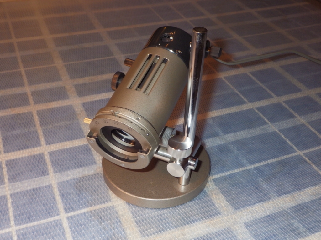

Ich würde überlegen inwiefern es in diesem Fall Sinn macht schlicht und einfach eine LED-Taschenlampe mit lichtstarker und passender LED auf ein Stativ zu adaptieren. Diese kann man mit geeignetem Netzteil oder Schaltung ggf. in den Netzbetrieb bringen. Die Dimmung kann man, wenn ich mich richtig entsinne, in dem Fall über den Kippwinkel des Spiegels hinkriegen. Wie bei Sonnenlicht eben :)
Vorteil dieser Lösung ist ein minimaler Aufwand, es müssen keine großen Gedanken über die Kühlung verschwendet werden und die Originalleuchte bleibt erhalten.

Denn Umbau versuche ich aber erst dann, wenn die Birne ohnehin den Geist aufgibt! Sind mit der LED-Umrüstung aber noch die entsprechenden Einstellungen für eine Köhler-Beleuchtung möglich?
Wilfried,
danke für den Vorschlag, aber dann habe ich doch keine Leuchtfeldblende mehr, kann nicht auf die Aperturblende fokussieren etc.
Für eine Beleuchtung nach Köhler ist so gesehen eine Blende an der Beleuchtung (die Leuchtfeldblende) und eine am Kondensor (die Apertur- oder Kondensorblende) nötig. Ob die Lichtquelle dafür eine Halogenbirne oder LED ist spielt keine Rolle, nur ein Laser wäre dafür wohl schlecht geeignet. Bei diesem Mikroskop ist aber m.E. die Frage legitim inwiefern eine köhlersche Beleuchtung sinnvoll ist (derart alte Optiken sind in Bezug auf Bildrand- und chromatische Vergrößerungsfehler wirklich anfällig!). Verstehe mich nicht falsch, es ist ein schönes Sammlerstück und es ist gewiss möglich etwas damit zu erkennen - aber wenn man sich Gedanken darum macht, wie man das letzte bisschen Schärfe durch köhlersche Beleuchtung rausholt, sollte man modernere Optik nutzen!

die einfachste Lösung für dich dürfte eine "IKEA Jansjö" (http://www.ikea.com/de/de/catalog/products/50163202/) sein.
Diese LED-Leuchte kostet nicht viel (ca. 10 Euro) und dürfte am Mikroskop gut funktionieren.

durch den Spiegel reicht eine Jansjö oder der Kopf einer LED Taschenlampe z.B. gerade bei ALDI mit Cree 10W LED.
Mehr macht auch keinen Sinn.
Hallo Peter und Jorrit,
diese Leuchten mit Iris und justierbarem Leuchtmittel wurden gebaut, um die Köhlerschen Bedingungen erfüllen zu können. Teilweise gab es die ja auch mit Schiene zur statischen Befestigung am Mikroskopstativ. Eine Jensjö oder Schreibtischlampe macht halt Licht, mehr nicht.
Man möge mich korrigieren.

Ich habe mir noch mal die Lampe angeschaut und dort die Blende gesehen.
Dann doch lieber eine LED + kleinem Kühlkörper an die Lampenfassung kleben und
eine passende Stromversorgung mit Dimmer oder Labornetzteil kaufen.
Alternativ den ganzen hinteren Lampenteil "rausschmeissen" und einen Alukörper mit LED stattdessen einsetzten.
Dürfte recht einfach sein.
