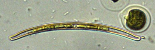

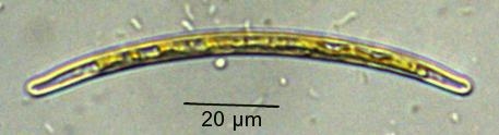

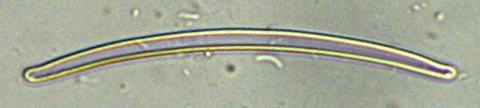

Liebe Tümplerfreunde,
Diese Gebilde begegnen mir immer wieder in Wasserproben und ich weiß nicht was es ist. Sie sind um die 100 µm lang und ca. 5 µm breit. Kann jemand sagen, um was es sich handelt? Die vorliegenden Beispiele stammen aus einer Sphagnumauspressung aus einem Moorgraben in Norddeutschland pH 4,5 und wurden im Oktober entnommen.
Danke und viele Grüße,
Rudolf
Hallo Rudolf,
wahrscheinlich Eunotia lunaria, die Wurmkieselalge.
Herzliche Grüße und guten Rutsch,
Rudolf Krönung
Hallo Detlef,
danke für die schnelle Info. An Kieselalge hatte ich im Stillen auch schon gedacht, aber in der mir zugänglichen Literatur nur gerippte Formen gefunden. Deshalb war ich mir unsicher, ob es vielleicht etwas ganz anderes sein kann. Jetzt schaue ich noch mal nach, ob ich sie doch möglicherweise übersehen haben könnte.
Danke nochmals und ebenfalls ein gutes Neues Jahr,
Rudolf
Rudolf Krönung
Nachtrag:
Habe Eunotia lunaris bzw. bilunaris in der Literatur gefunden. Allerdings zeigen alle Abbildungen eine deutliche bis z.T. auch zarte Rippung. Da könnte es sein, dass diese Struktur bei meinen Bildern nicht aufgelöst ist, oder es gibt strukturlose Formen, die in meiner Ausgabe (Ettl et al., Süßwasserflora von Mitteleuropa 2,3) nicht behandelt sind.
Grüße, Rudolf
Hallo Rudolf,
ZitatDa könnte es sein, dass diese Struktur bei meinen Bildern nicht aufgelöst ist
So ist es, leider. An Deiner Mikroskopier- und Fotografier-Technik wirst Du noch arbeiten müssen. Das ist nicht böse oder vernichtend, sondern konstruktiv gemeint. Ich kann von hier nicht entscheiden, woran es liegen mag. Kondensor nicht in der richtigen Höhe? Blende zu weit geschlossen? Kann man aus den Fotos nicht schließen.
Rudolf Krönung
Hallo Detlef,
ich sehe gerade, dass Du mir noch etwas geantwortet hast. Danke für den Hinweis. Ich werde auf die Suche gehen. Bin gespannt, wieder etwas hinzu zu lernen.
Mit lieben Grüßen,
Rudolf
