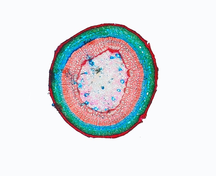

Bild 02  Übersicht, Mandschurische Esche (Fraxinus mandshurica)

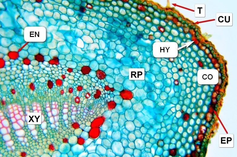

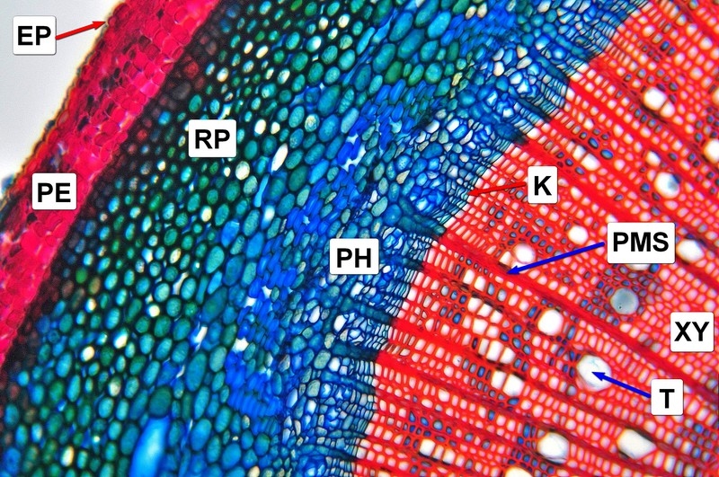

Bild 03  Vergrößerung aus der Übersicht mit Beschriftung, Mandschurische Esche (Fraxinus mandshurica)
EP =Epidermis, PE = Periderm, RP = Rindenparenchym, PH = Phloem, K = Kambium,  PMS = primärer Markstrahl, XY = Xylem, T = Trachee

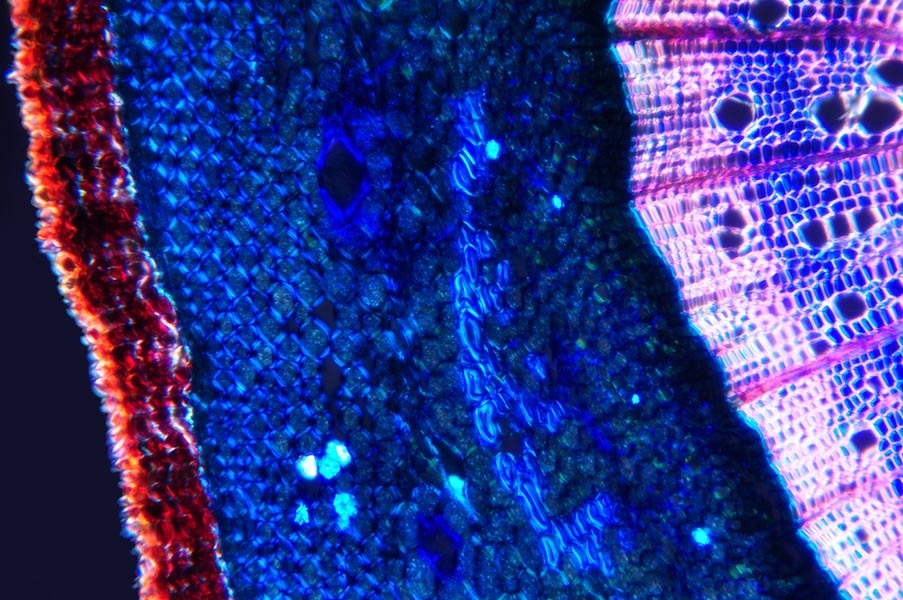

Bild 04 Polarisation, Einlagerung von Calciumoxalat – Kristallen, Mandschurische Esche (Fraxinus mandshurica)

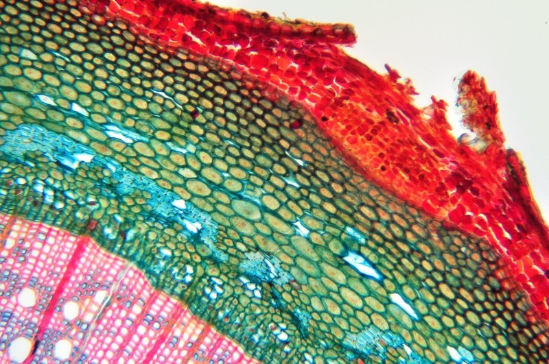

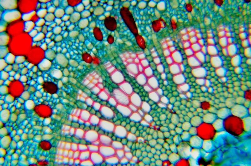

Neue Färbung mit Acridinrot/Alciangrün/Chrysoidin  in  Entellan
Arbeitsablauf :
3. Färbung mit  Acridinrot  5 Min.
5. Färbung mit Alciangrün  5 Min.
6. 1 x auswaschen mit Aqua dest..
7. Nachfärbung mit Chrysoidin  5 Minute.
Chrysoidin zieht besser auf, wenn während des Färbeprozesses  auf ca. 50 ° erhitzt wird.
9. Sorgfältig entwässern mit Isopropylalkohol ( 99,9 % ) in 3 Stufen
1. Stufe = < 30 Sekunden
2. Stufe = > 3 Minuten
3. Stufe = > 5 Minuten
11. Einschluss in Entellan

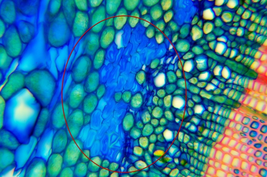

Bild 05  Vergrößerung aus der Übersicht, Mandschurische Esche (Fraxinus mandshurica)

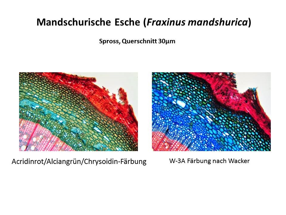

Bild 06  Gegenüberstellung  der beiden Färbungen.
Mir gefällt  bei diesem Schnitt die Acridinrot/Alciangrün/Chrysoidin - Färbung  besser.

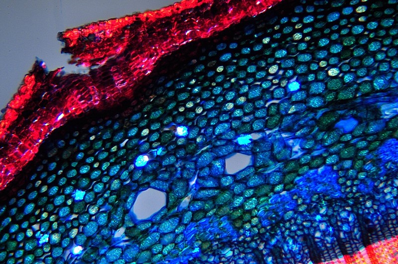

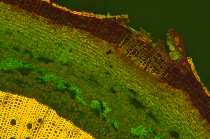

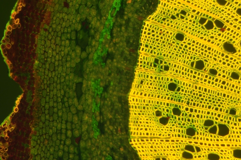

Bild 07  Auflicht – Fluoreszenzaufnahme, Mandschurische Esche (Fraxinus mandshurica)
Fluoreszenzaufnahmen mit Anregungswellenlänge RoyalBlue mit 455 nm, 3 Watt LED, Sperrfilter LP 520, Erregerfilter BP 436/10
Bild 08  Lentizelle, Auflicht – Fluoreszenzaufnahme, Mandschurische Esche (Fraxinus mandshurica)

Teil 2: Blattstiel, Querschnitt 30 µm

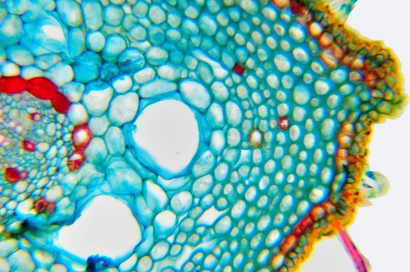

Bild 09  Vergrößerung aus der Übersicht mit Beschriftung, Mandschurische Esche (Fraxinus mandshurica)
XY = Xylem, EN = Endodermis, RP = Rindenparenchym, HY = Hypodermis, T = Trichom, CU = Cuticula, EP = Epidermis, CO = Collenchym (4 - 5 Schichten).
Die Zellwände der Endodermis  sind nicht verdickt und die Rotfärbung betrifft den Zellinhalt, Tannine? (pflanzliche Gerbstoffe).

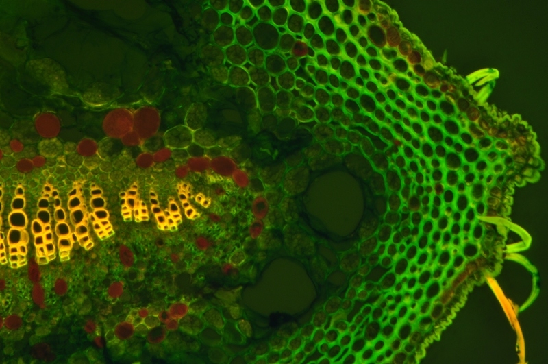

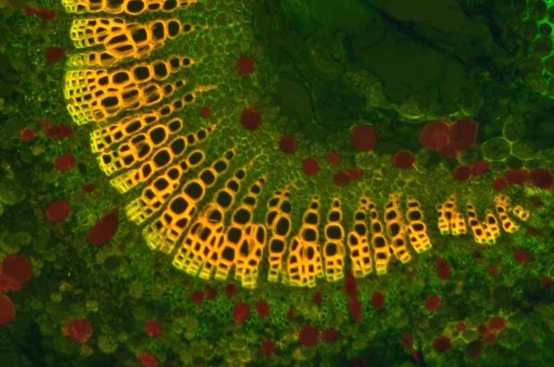

Bild 13  Auflicht – Fluoreszenzaufnahme, Mandschurische Esche (Fraxinus mandshurica)
Bild 14   Auflicht – Fluoreszenzaufnahme, Mandschurische Esche (Fraxinus mandshurica)
Haare (Trichome) bilden sich aus einer oder mehreren Epidermiszellen. Sie haben viele verschiedene Funktionen. Sie schützen die Oberfläche vor starker Verdunstung durch Wind und schützen somit vor Austrocknung.

Was für tolle Bilder, einfach bewundernswert!
Beim ausgiebigen Bewundern sind mir in Bild 5, Querschnitt Spross gefärbt mit Acridinrot/Alciangrün/Chrysoidin zwischen Phloem und Rindenparenchym Zellnester mit dickeren Zellwänden aufgefallen, die hellblau/türkis angefärbt sind. Worum könnte es sich denn hier handeln? Sklerenchymzellen doch eher nicht, oder, die müssten rot gefärbt sein?
Uli

Besonders interessant finde ich die Acridinrot/Alciangrün/Chrysoidin Färbung, die deutlich differenzierter färbt als die Wacker,
(und bei der man nicht so hetzen muss - kommt mir sehr entgegen).

Mir gefaellt die Gruenfaerbung auch besser.

Mir gefällt die Grünfärbung auch sehr gut.

Bei den hellblauen Zellen in Bild 5, nach denen Uli gefragt hat, könnte es sich um Bastfasern handeln, aber die Anordnung wäre etwas untypisch. Vielleicht kannst Du noch ein Bild in höherer Vergrößerung einstellen.

deine Frage zu den Zellnestern kann ich noch nicht beantworten. Sklerenchymzellen sind es nicht.
@ Jörg,
gerne stelle ich noch ein Bild mit höherer Vergrößerung ein. Die gequetschten Zellen sehen nicht wie Bastfasern aus.
Hans-Jürgen
doch, doch, das sind Sklerenchymzellen - die üblichen Kappen über dem Phloem. Warum die so gequetscht sind, weiß ich auch nicht, scheint mir aber auch nicht wichtig zu sein. Auch die Färbung stimmt nicht, die Wände müssten eigentlich rot sein. Ergo waren sie noch nicht lignifiziert, sondern bestehen aus Zellulose. Entspricht nicht der Regel, sollte aber nicht auszuschließen sein.

Zu der Frage Bastfasern hätte ich eine Anregung: kannst du von dem Bereich eine Polaufnahme machen. Die sollten dann hell leuchten.
Ich hatte schon den Fall, dass Sklerenchymzellen blau gefärbt waren, weil ich nicht ausreichend differenziert hatte.
Edit: Detlef war wie immer eine Nasenlänge vor mir - ist ja auch etwas älter ;) Aber den Polversuch könntest du dennoch machen.
Hans-Jürgen Koch
Hallo Detlef,
also doch Sklerenchymkappen,  da habe ich mich von der Farbe täuschen lassen.
danke für Deine lobenden Worte.  Hier die Polaufnahme.
Hans-Jürgen

Vielen Dank für die vielen Antworten zu den Zellnestern!
Da sich meine Erfahrung mit Polfiltern gegen Null bewegt, wollte ich nochmal nachfragen, was die Polaufnahme nachweist. Lignin oder Cellulose in den Sklerenchymzellen?
Uli
Hallo Uli,
beides, deshalb in diesem Fall meiner Meinung nach nicht sehr aussagekräftig.
Lieber Hans-Jürgen,
vielen dank für die Bilder! Aber nun ist ja schon alles gesagt. Man kann eindeutig sehen, dass die Zellen nicht zum Phloem gehören, seltsam, dass in den Zellwänden noch kein Lignin abgelagert wurde.
