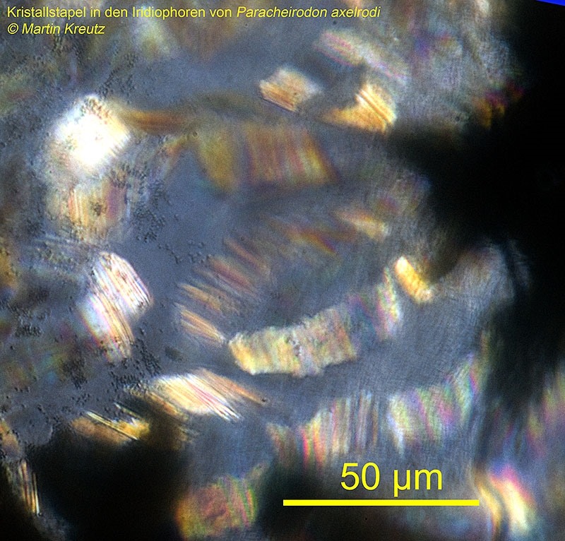

Um die Kristallstapel mal selbst zu sehen, musste ich doch einen Fisch töten, um etwas von dem Leuchtstreifen isolieren zu können. Unter Ölimmersion erkennt man dann die fein geschichteten Stapel sehr gut:
MP = Melanophoren
KS = Kristallstapel
Die Kristalle in den Stapeln sind doppeltbrechend, wie man auf folgenden Bild zwischen gekreuzten Pol-Filtern sieht. Die Unschärfe entstand durch hohe Schichtdicke:
Es handelt sich um Guaninkristalle. Diese sind auch für den Silberglanz der Fische verantwortlich, wobei sie jedoch anders angeordnet sind, um alle Wellenlängen zu reflektieren.
