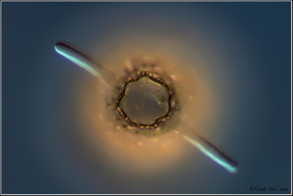

Hallo liebe Mikrofreunde,
diese Schalenamöben stammen aus einer Moorprobe.
Ich tippe mal auf  Nebela griseola.
Der Fokus lag bei dem Aufnahmen auf den Pseudopodien.
Fotografisch sind sie für mich eine Herausforderung!
... weitere Fotos wie immer auf meiner Webseite: http://www.mikro-foto.de/Schalenamoebe_2.html
Herzliche Grüße Frank Fox

Hallo Frank,
ausgezeichnete Fotos und Stacks! Da man alles bei hoher Schichtdicke fotografieren muss, um die Schale nicht zu "knacken", kenne ich die Schwieirigkeiten nur zu gut.
Du vermutest, dass es sich um Nebela griseola handelt. Auf Deinem Foto von der Mundöffnung (6. von oben) erkennt man, dass dieser gewellt ist. Meines Wissens ist die von N. griseola kreisrund. Eine Alternative wäre daher für mich Difflugia labiosa, welche exakt diese Mundform besitzt. Eine Größenangabe würde dies evtl. entscheiden. Während N. griseola max. 100 µm groß wird, kommt D. labiosa auf max. 160 µm. Ich habe selber nicht viel Litertur zu Schalenamöben und habe diese beiden Werke konsultiert:

Frank Fox
Hallo Heiko,
die Herausforderung, ich wollte in die Öffnung der Amöbe hinein fotografieren und dabei im richtigen Moment die Pseudopodien erwischen.
d.h. viele Geduld zu haben, bis sich die Amöbe in die richtige Richtung gedreht hat.
Außerdem braucht sie unter dem Deckglas viel Raum  :'( .
Die Schale besteht aus einem Steinchenbelag.

Frank Fox
Hallo Martin,
danke für den Lob.
Mir steht im Moment nur das "Leben im Wassertropfen" zur Verfügung.
Zur Bestimmung habe ich folgende Eigenschaften herangezogen:
- unter 100 µm
- Moorprobe
- Steinchenbelag
- "fast" runde Mundöffnung
Deine Literatur ist sicherlich für eine exakte Bestimmung besser geeignet.

Martin Kreutz
Hallo Frank,
ich verstehe! Wenn Deine Exemplare unter 100 µm hatten, dass könnte es schon Nebela sein. Ich habe gerade noch gelesen, dass die Schale von N. griseola mit "grauen Steinchen" belegt sein soll, aber ich habe die Art (bewusst) noch nicht gefunden. Vielleicht gibt es weitere Hilfe aus dem Forum.

Hallo Frank,
schöne Bilder!
Die Bestimmung dieser Amöben ist eine sehr unsichere Sache. Man braucht viele Exemplare, um Grössenverhältnisse der Schale und der Mundöffnung statistisch zu erfassen. Ich bin immer froh, wenn ich die Gattung sauber bestimmen kann.

Hallo Frank,
Sehr schöne Fotos, mein Kompliment!
Es handelt sich um eine Schale Netzelia tuberculata (Difflugia tuberculata). Die "tuberculata" oder Himbeerartige Struktur ist nicht sehr deutlich  anwesend, aber man kann die lange rechteckige Plättchen doch gut erkennen. Sehe Fig. 5 auf das Originalbild Penard (1902):
Mehr Information findest Du auf http://www.arcella.nl/difflugia-tuberculata. Und hier sind Bilder Physochila (Nebela) griseola: http://www.arcella.nl/physochila-griseola
Ferry
