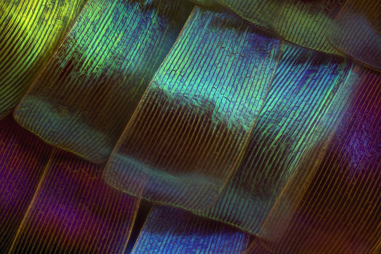

Hallo
Ein Aluminium Rohr dehnt sich unter Wärmeeinfluss (30-45°C) nicht so
stark wie ein PVC Rohr, somit sind kleinere Stackschritte möglich.
Hier waren die Schritte 0.25µm was etwa 3 Bilder innerhalb der Schärfentiefe
eines NIKON M Plan 60/0.7 ELWD ergab.
Man nähert sich damit etwas der "Kernschärfe" von Gerhard (Rawfoto).
Die Details sind dadurch noch einmal etwas klarer.
Kamera, Nikon D7100, NIKON M Plan 60/0.7 ELWD, 210/0
Stack aus 427 Aufnahmen im Abstand von 0.00025mm
Bildbreite = 0.39mm
Kurt

Puh, das Beste in diesem Vergrößerungsmaßstab, welches ich bisher gesehen habe (ich habe es in diesem Maßstab noch nicht so hinbekommen) ==> GRATULATION !!!
Und trotzdem geht noch ein klein wenig mehr ==> 6 bis 8 Aufnahme sind in diesem Bereich das Optimum .-)
Wenn Du ein Aluminiumrohr  mit einer dickeren Wandstärke nimmst bis Du am Ziel ....
