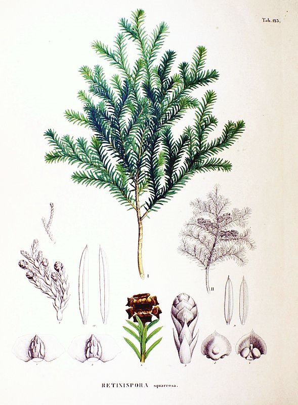

Die einhäusig getrenntgeschlechtig (monözisch) Pflanze trägt Blüten beiderlei Geschlechts. Die männlichen Blüten sind blass-braun und eher unauffällig. Die kugeligen weiblichen Zapfen stehen an den Zweigenden und zeigen sich jung grün, später violett oder oft auch bläulich. Die reifen Zapfen sind jedoch braun und erreichen einen Durchmesser von 5 bis 8 mm.  Unter den meist zehn Zapfenschuppen reifen zehn bis zwanzig breit geflügelte Samen.
Bild 4: Illustration aus Flora Japonica, Sectio Prima (Tafelband), von Philipp Franz von Siebold und Joseph Gerhard Zuccarini, 1870
Quelle: Wikipedia (Public Domain); www.biolib.de, Kurt Stüber
