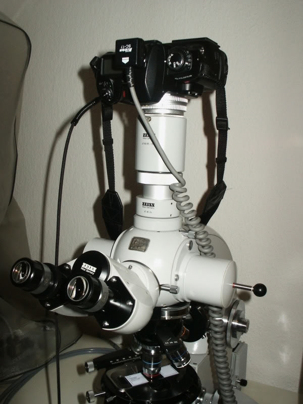

Hallo Herr Langer,
vor über einem Jahr hatte ich Vergleichsaufnahmen gemacht. Habe ich sie im Forum gezeigt ?
Dann nun noch zum Thema.
Ganz klar zu erkennen, dass das S-Kpl im Randbereich etwas mehr Schärfe bringt
Im Mittelfeld ist selbst beim einfacheren CZJ PK Okular noch eine gute Bildschärfe, aber über den Randbereich sollte man keine Worte verlieren.
Das MC 63 Kameraobjektiv ist nach meinem Wissensstand auch nur ein Achromat. Mit dem 40er Achromat, welchen ich verwendet habe wird das Bildfeld der Canon EOS 450D recht ordentlich bedient. Chip 22,2mm x 14,8mm = 26,7mm Diagonale.
Zusammen mit dem Kpl 10x/20 Br oder S-Kpl 10x/20 Br. wird ein Vergrößerungsfaktor von 1,6x erreicht. D.h. ein Zwischenbildkreis von 16,6mm genutzt.
Ich hoffe das Bildbeispiel hilft etwas.
