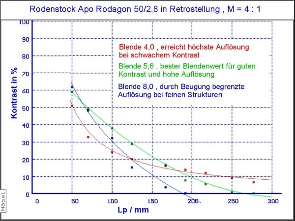

Liebe Luminarfreunde,
ich komme immer ins grübeln, wenn ich lese, dass nur und absolut nur ein Luminar auch heute noch die beste Optik für die Makrofotografie sei. Warum ? Wann wurden die Luminare entwickelt und was war der Empfänger mit welcher Auflösungsgrenze? Welche Pixelgrößen haben wir heute? Hatten die Luminare schon eine heutige Mehrfachentspiegelung? Spielt das alles keine Rolle?
Im August 2012 hatte ich mich relativ ausführlich mit diversen Objektiven im Einsatz für den Bereich 4 : 1 befaßt. Leider sind die Grafiken in der Zwischenzeit im Forum gelöscht. Ein Beispiel möchte ich noch einmal zeigen.
Diese Grafik zeigt sehr gut, dass sich das Objektiv an der theoretischen Auflösungsgrenze bewegt. Selbstverständlich wurde das Objektiv im vorgesehenen Vergrößerungsbereich verwendet. Als Apo-Objektiv symmetrisch gebaut und mit modernen Gläsern gerechnet hält es sicher jedem kritischen Test stand. Vielleicht mache ich mich auch noch an den Vergleichstest zu einem Luminar. Hoffentlich muß ich mich nicht danach für die Zeissianer unsichtbar machen. ;)
Die Pixelgröße der Kamera waren 2,2 x 2,2 µm. War das auch die Korngröße der Filme aus der Zeit der Luminare?
Ein Luminar mit 1 : 4,5 hat in Blendenstellung 1 eine Apertur von ~ 0,11. Wird nun abgeblendet so kommt man schnell auf Werte unter 0,05 ! Ist das der Auflösung förderlich? Ich denke hier schlägt die Beugung erbarmungslos zu. Aber sicher war das in der Zeit der Analogfotografie auch erlaubt um etwas Schärfentiefe zu bekommen.
Nachdenklich
