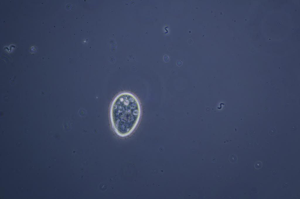

9 Minuten aus einem Heuaufguss:
Zeiss Achromat 40x Ph2

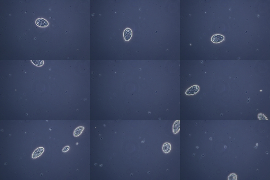

Hier die 2te Minute etwas größer:

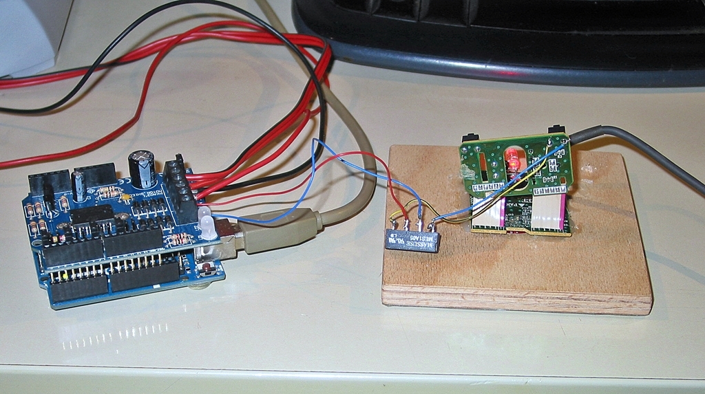

Der Aufbau, womit die Bilder entstanden sind, sieht so aus:
An den freien Anschluss des Motor&Powershields wurde lediglich zusätzlich ein kleines Relais angeschlossen, welches die linke Maustaste einer 2ten Maus am PC betätigt.
Hier der Sketch (Programme für den Arduino heißen so, warum auch immer) dazu, nach dem // sind die Erklärungen zu den Befehlen:

Die Zeiten für die Pause müsstest du dir nach deinen Wünschen und Notwendigkeiten anpassen.
Diese Lösung schlägt zwar mit rund 60€ etwas teuer zu Buche, aber dafür bist du ungeheuer flexibel.
Ich hoffe dir damit ein klein wenig bei deiner Doktorarbeit geholfen zu haben und wünsche dir dazu viel Glück. Falls noch Fragen offen sind , frag ruhig, ich werde sie dir gerne beantworten.
