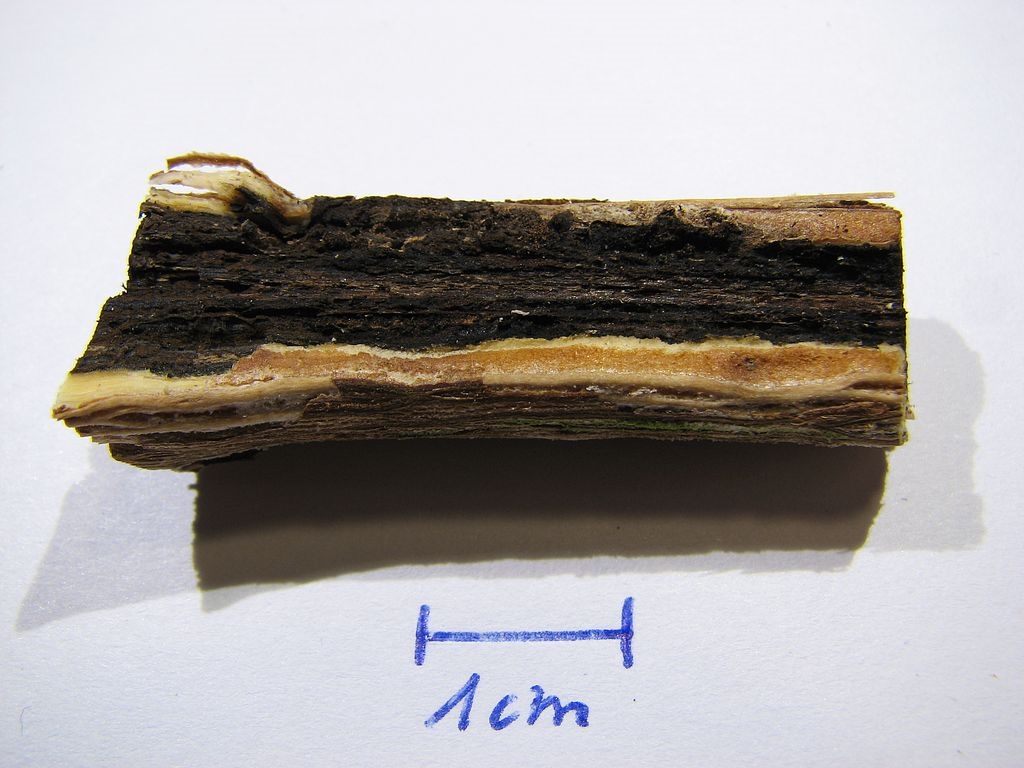

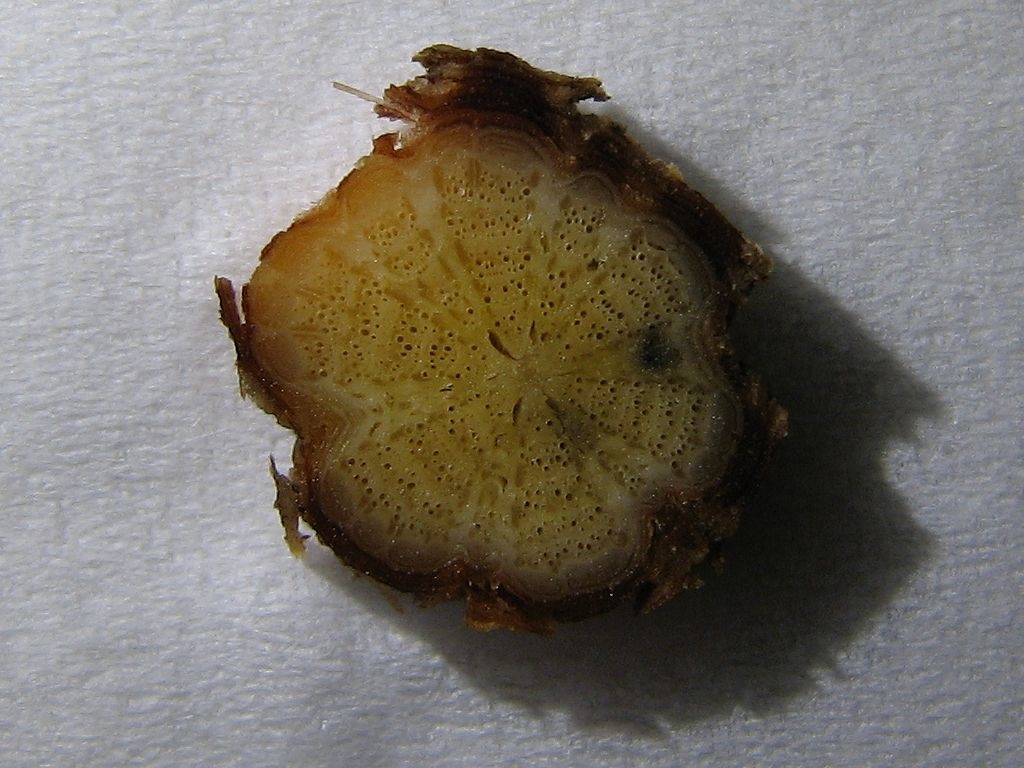

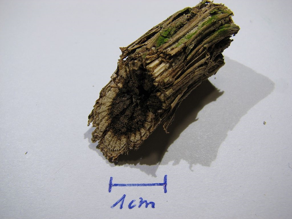

Hier nun einige Makroaufnahmen von befallenen Sprossstücken:
Bild 14a-e: Spuren der Verwüstung: Makroaufnahmen von vom Pilz Phoma clematidina befallenen Sprossstücken der Clematis-Hybriden Mrs. Bateman
Man ahnt es: hat der Pilz einmal den Spross befallen, hat die Pflanze kaum noch eine Chance. Es hilft nur noch der Rückschnitt. Der Pilz breitet sich in der Regel im Mark- und Markstrahlparenchym aus, befällt aber auch die Leitbündel. Ist zu viel vom Sprossquerschnitt betroffen, können die dahinter liegenden Pflanzenteile nicht mehr ausreichend versorgt werden und sterben ab.

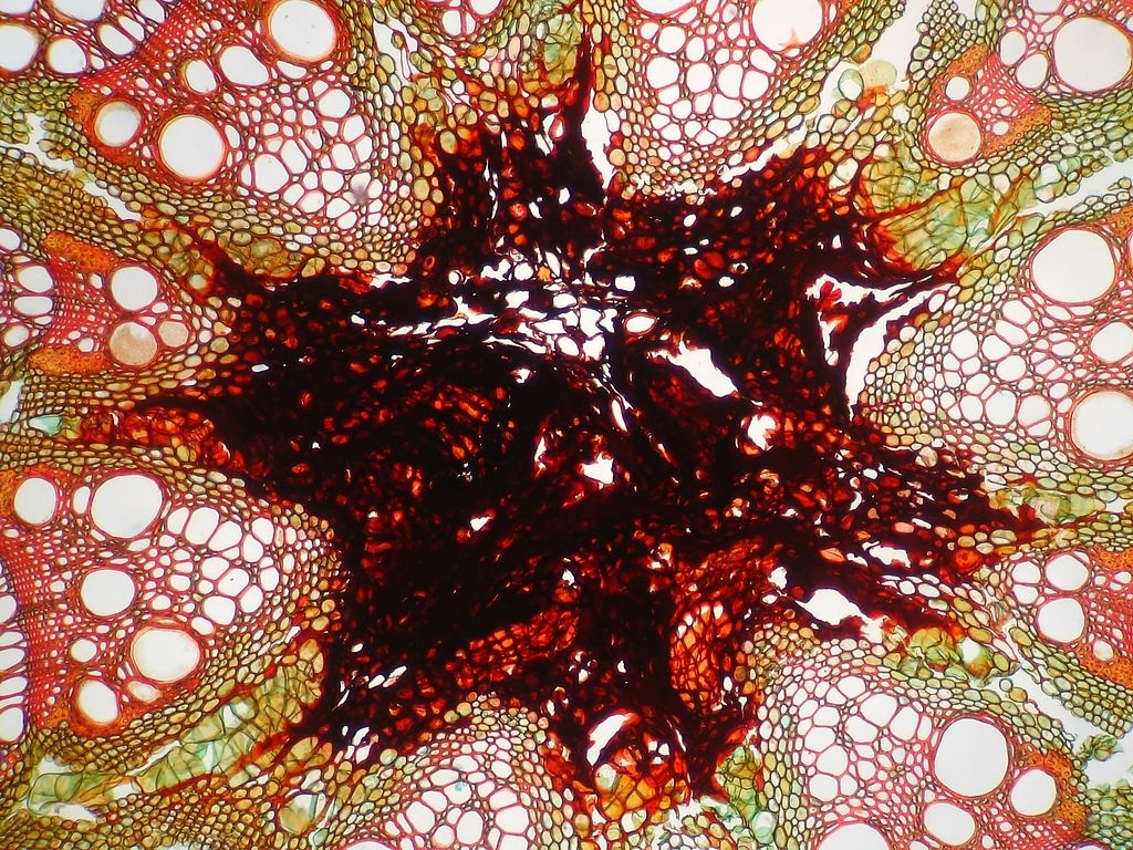

Zunächst einmal ein Überblick über einige Stadien des Befalls: die folgenden Bilder zeigen jeweils das Markparenchym eines anscheinend gesunden Sprosses, eines Sprosses mit mäßigem Befall und einem Spross, dessen Markparenchym bereits völlig zerstört ist.
Bild 15a-c: Fortschreitender Befall mit dem Pilz Phoma clematidina im Markparenchym eines Clematis-Sprosses, Vergrößerung 100x bzw. 50x im letzten Bild.
Während in der ersten Aufnahme 15a noch kein Anzeichen eines Befalls zu erkennen ist, zeigt das Mark im Bild 15b die typischen Abwehrmaßnahmen der Pflanze gegen das Einwachsen von Pilzhyphen: die Zellen lagern Lignin in die Zellwände ein, um dem Pilz den Angriff zu erschweren, die Zellenwände werden also rot angefärbt. Die Deformation vieler betroffenen Zellen zeigt aber schon den Ausgang des Abwehrkampfes an. Im letzten Bild 15c hat der Pilz das Mark bereits komplett zerstört, die Zellen sind abgestorben und was im ungefärbten Schnitt schwarz-braun erscheint, ist hier dunkelrot-braun angefärbt. Zellstrukturen sind kaum noch aus zu machen.

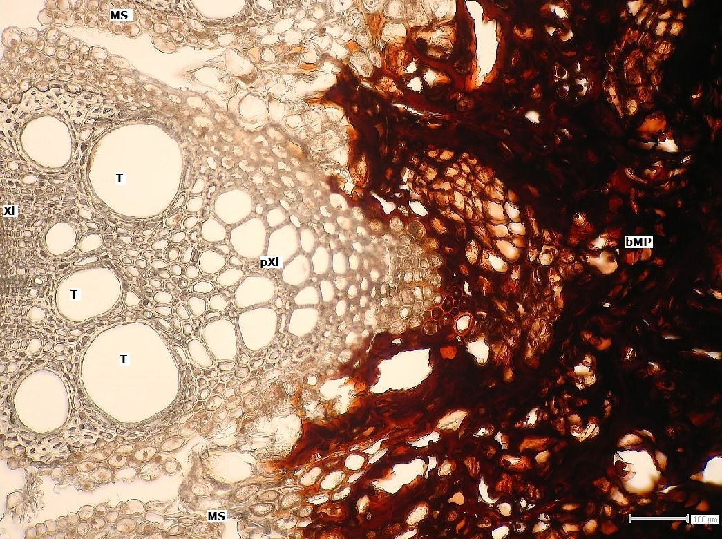

Schauen wir nun etwas genauer hin und vergleichen ungefärbte und gefärbte Schnitte. Den Anfang macht ganz plakativ das völlig verwüstete Mark.
Bild 16a-c: Markparenchym und angrenzendes Xylem, umgeben von Markstrahlen. Bild 16 a und b ungefärbt, 16b mit Beschriftung. Vergrößerung 100x, Stapel aus 22 bzw. 25 Bildern
bMP steht hier für befallenes Markparenchym. Auffällig ist, dass - zumindest für mein ungeschultes Auge - keinerlei Hyphen zu erkennen sind.
Im gefärbten Bild 16c ist wieder gut die "Abwehrlignifizierung" der Pflanze in den Markstrahlzellen zu erkennen. Diese sind zum Teil auch vergrößert und wirken wie Steinzellen-Idioblasten.

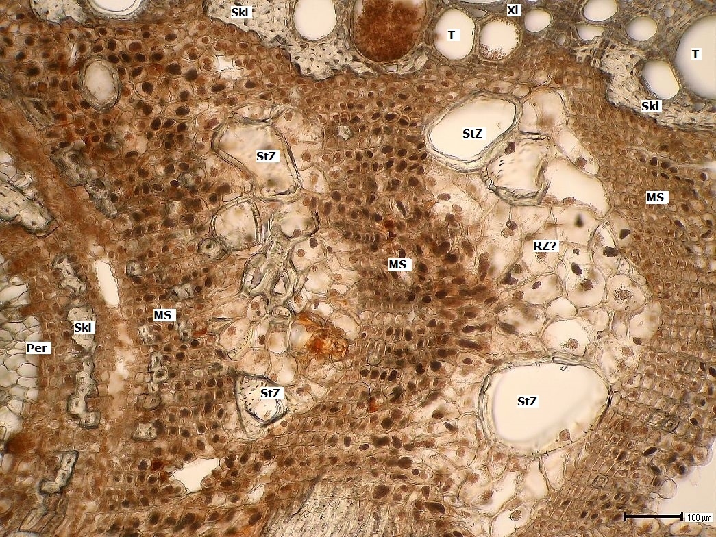

Dies ist auch schön in den Markstrahlen zu erkennen, wie die nächste Bildfolge zeigt. Hier ist das Mark von zwei Banden Gewebe unterbrochen, das zumindest starke Abwehrmaßnahmen zeigt und eventuell sogar schon befallen ist.
Bild 17a-c: Markstrahl mit vergrößerten Zellen und Zellen mit lignifizierten Zellwänden, Bild 17a und b ungefärbt, 17b mit Beschriftung. Vergrößerung 100x, Stapel aus je 15 Bildern
Für mich überraschend, wie groß die Zellen im Markstrahl werden können. Es stellt sich die Frage, ob sie aus den normalen Parenchymzellen hervor gehen, oder eventuell aus den bereits vergrößerten Zellen, die die vorhandenen Lumina auch im gesunden Spross füllen (vergleiche Bild 7).
Da primär das innere Parenchym befallen wird, gehe ich davon aus, dass sich der Pilz die großen Zellzwischenräume im Mark und den Markstrahlen zu Nutze macht und an ihnen entlang wandert.
Ganz links im Bild übrigens das jüngste Periderm.
Nun geht es etwas subtiler weiter: die nächste Reihe zeigt - wieder in einem Markstrahl - den beginnenden Befall.
Bild 18a-c: erste Abwehrmaßnahmen im Markstrahl, Bild 18 a und b ungefärbt, Bild 18b mit Beschriftung. Vergrößerung 200x, Stapel aus 25 bzw. 20 Bildern
Hier hat die Verstärkung der Zellwände durch Lignineinlagerung gerade erst begonnen. Beachtenswert die rot eingefärbten Zellzwischenräume oberhalb der vergrößerten Zellgruppe in Bild 18c. Liegen da die Pilzhyphen? Ich kann sie unter dem Mikroskop allerdings nicht entdecken.

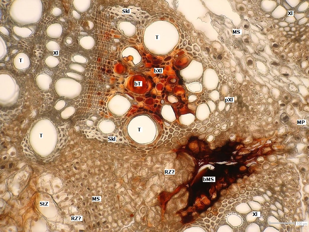

Schauen wir nun noch einmal auf das Xylem, dem die folgenden zwei Bilderserien gewidmet sind.
Bild 19a-c: Erstes, marknahes Xylem-Paket und Markparenchym in der Übersicht, Bilder 19a und b ungefärbt, Bild 19b mit Beschriftung. Vergrößerung 100x, Stapel aus 23 bzw. 26 Bildern
Hier wird deutlich, dass auch das Xylemparenchym und einige kleinere Tracheen betroffen sind. Einige sind durch Thyllen verschlossen.

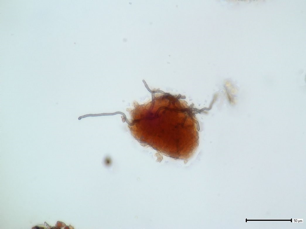

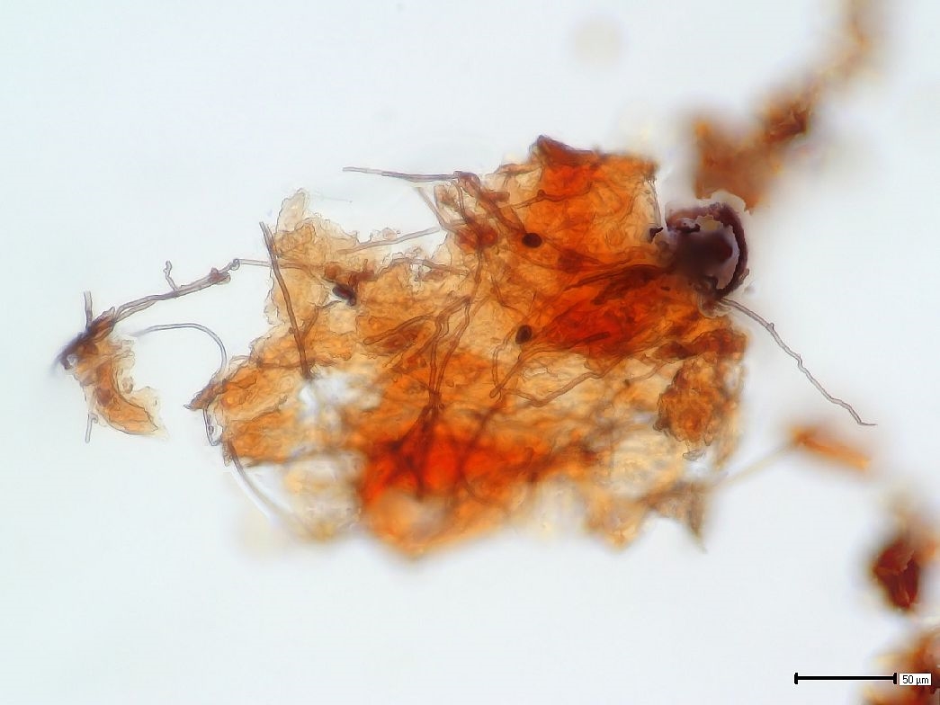

Bild 22: Der Klematis ans Mark gegangen: Quetschpräparate von den Resten der befallenen Gewebe
Ein wenig des bröckeligen, dunkelbraunen Materials wurde mit der Präpariernadel auf einen Objektträger gekratzt und dann mit einem zweiten Objektträger bedeckt und zerrieben. Ein Deckglas drauf, Ethanol unter ziehen lassen und ab ans Mikroskop ... erwischt!
Bild 23a-g: Was es in dem Quetschpräparat zu sehen gab ...
Ein Gewebestückchen mit Hyphengeflecht, Vergrößerung 200x, Stapel aus 39 Bildern
Noch mehr Hyphen ..., Vergrößerung 200x, Stapel aus 6 Bildern
Noch mehr Hyphen ..., Vergrößerung 200x, Stapel aus 28 Bildern
Hyphen und verschiedene Konidien, Vergrößerung 200x, Stapel aus 25 Bidlern
Kleine, zweikammerige Konidien, Vergrößerung 400x, Einzelaufnahme
Ein Konidium, Vergrößerung 400x, Stapel aus 8 Bildern
Und noch mal ein Konidium, Vergrößerung 400x, Stapel aus 9 Bildern
Ich gestehe, ich habe keine Ahnung von Pilzen. Aber ich denke, dass es sich bei den Funden um "Sekundärinfektionen" handelt, vielleicht von verschiedenen Schimmelpilz-Arten.

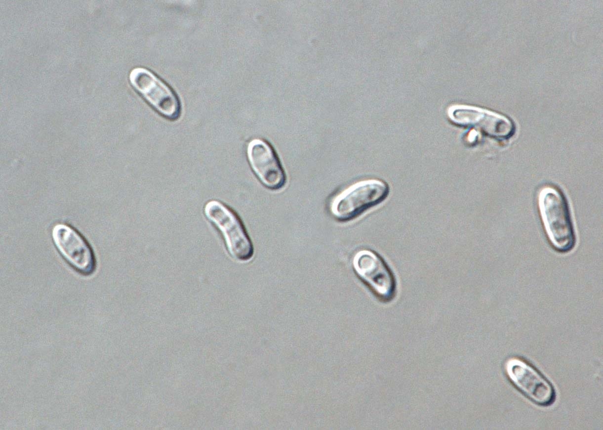

Phoma clematidina hat nämlich recht charakteristische, zweikammerige Konidien, die ich eben nicht gefunden habe, sicher auch, weil der Pilz seine Fruchtkörper in der Regel auf den befallenen Blättern ausbildet.
Bild 24: Konidien von Phoma clematidina
Aufnahme aus der Datenbank von www.Q-Bank.eu.
So bleibt die Frage nach dem Aussehen des Verursachers der Klematiswelke leider offen: ich konnte ihn nirgends entdecken.

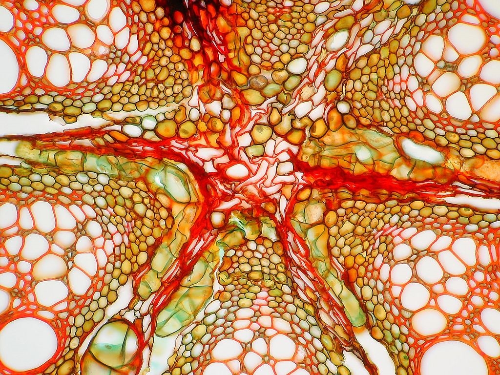

Lieber Jörg,
Dazu gibt es die sogenannte Pianese Färbung. Die differenziert Pflanzengewebe (grün) und Pilz (rosa). Wenn Du willst, fülle ich Dir ein paar Tröpfchen ab.

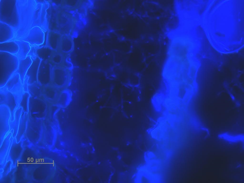

Nach Anfärbung mit Uvitex sind die Hyphen tiefblau gefärbt (Anregung 365 nm LED, Auflicht-Fluoreszenz mit Zeiss-Filtersatz 02, dieselbe Präparatstelle wie in Bild 2):
Bild 3 (EC Plan-Neofluar 40x/0,75).

Insgesamt ein unbefriedigendes Ergebnis, weil es nicht gelungen ist, den eigentlichen Auslöser der Krankheit -die Phoma-Hyphen - in den Schnitten darzustellen. Wir wollen das aber weiterverfolgen und andere Methoden versuchen. Über eine erfolgreichere Anwendung der Uvitex-Färbung wird demnächst berichtet.
