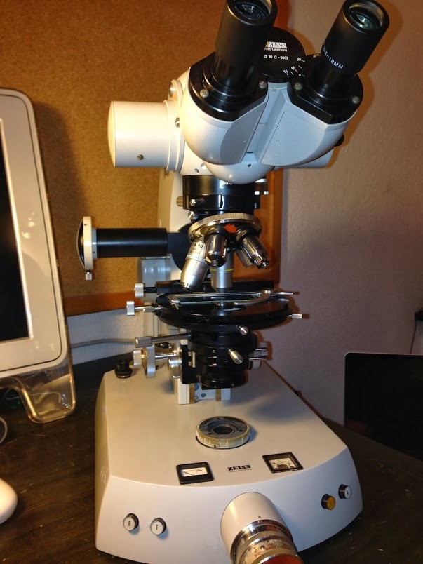

Viel spannender finde ich das rot lackierte Photomikroskop von Zeiss, welches weiter unten zu sehen ist ;D
Harald
Harald

Zitat von: Dr. Jekyll in März 08, 2014, 13:14:23 NACHMITTAGSViel spannender finde ich das rot lackierte Photomikroskop von Zeiss, welches weiter unten zu sehen ist ;D
Lieber Harald,
so ging es mir auch! Das sieht wirklich klasse aus. Ich hätte es allerdings gerne in einem dunklen orange ;D.
Thomas
