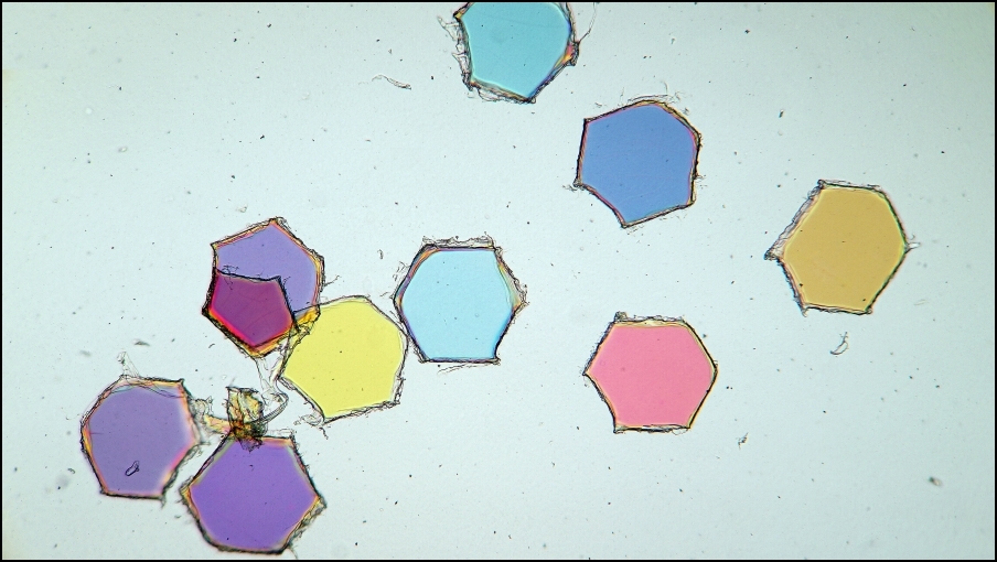

nail polish oder ordinär Nagellack dieser Couleur http://www.essence.eu/de/produkte/naegel/nagellack/e/product/colour-go-nail-polish-182/ findet sich (leider) auch in unserer Haushaltung.

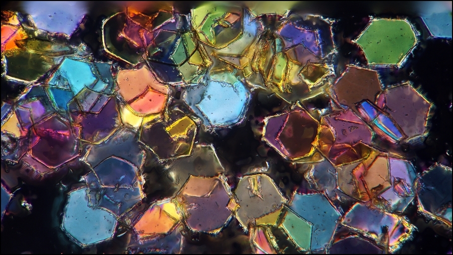

Zugegeben: das Zeug glitzert auffällig und nimmt dadurch die jugendliche Zielgruppe für sich ein. Ein Klecks im Auflicht zeigt heftige Reflexionen:
Im pol. Durchlicht werden die Strukturen klarer ...
... und in dünner Schicht unter dem Deckglas erleben wir dann eine wahre Symphonie aus exakter Form  ;D , Farbe und Anisotropie:
Nun wüsste ich gerne, ,,was iss'n das für'n Zeuch": anisotroper Kunststoff, farbig, stark reflektierend.

"Glimmer" als Diagnose klingt schon sehr verlockend, aber warum sind die Dinger alle schön idiomorph, und, vor allem, warum sind sie alle exakt gleichgroß???????
Bei einem Naturprodukt, wie es der Glimmer ist, sollte man eine größere Varianz erwarten.

nach direkter In-Augenschein-Nahme (und jahrelanger Verwendung im ,,Büro" – der Contenance wegen, lieber Klaus, allerdings immer nur auf den Zehennägeln) gehe ich davon aus, dass Kunststoff eine Rolle spielt. Ich ,,sehe" ausgestanzte Plättchen, randlich mit Quetschungen und auch einigem ,,Verschnitt".
Ist es nicht denkbar, die von Klaus zitierten Metalloxide auch auf eine Kunststoff-Folie aufzubringen?

daß die Plättchen mechanisch geformt wurden und nicht als Kristalle wuchsen, könnte eine Drehung der Plättchen in die selbe Orientierung belegen.
Außerdem als Stichworte:"Folienpigmente (Vacuum Metallized Pigments)". Ich kam aber bei Google nicht weiter, was das Formen der Pigmente in Deinem Nagellack anbelangt.

die Form der Flakes hat mich auch stutzig gemacht, die sind so garnicht kristallin. Ich vermute auch, dass sie ein paar hundert µ im Durchmesser haben.
Nun habe ich hier noch einen Hinweis auf Polyesterfolien-Flakes gefunden:  http://de.wikipedia.org/wiki/Effektpigment
etwas weiter unten ist ein Übersichtskasten. Das würde passen.

Die Dinger sind nicht so klein, lieber Klaus, sie sollen ja mit bloßem Auge erkennbar sein.
Hallo Heiko,
ja wie gross sind sie denn nun wirklich ? Geb doch bitte einfach mal die Bildbreite seines letzten Fotos an.
Weiss jemand wie die Maschine aussieht, die so kleine Polyesterfolienstücke in so grossen Mengen witschaflich herstellen kann (Stanzen ?).

die parallelen Seiten liegen etwa 250 µm auseinander.

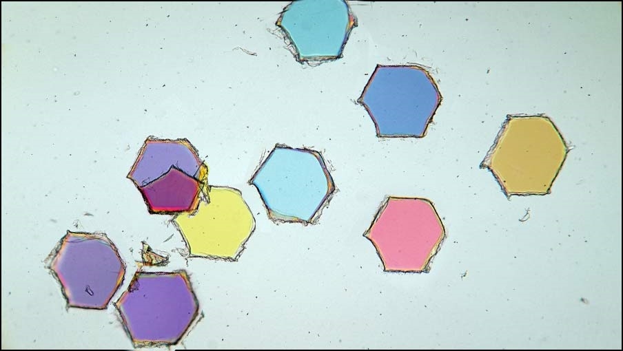

Aber im Ernst: dieses Detail deute ich als Quetsch-Stelle zweier unvollständig getrennter Plättchen. Sieht schon sehr nach Kunststoff aus – oder?

zwei unvolsstaendig getrenne Flocken kann ich da ehrlich gesagt nicht erkennen, eher ein Haifischei.

ich denke die beiden Flocken sind rechts oben und links unten, und der doppelbrechende Bereich ist die nicht vollständig getrennte "Brücke". Das sieht tatsächlich wie Kunststoff aus.
Zitatsieht tatsächlich wie Kunststoff aus.
..sach ich doch! :D
