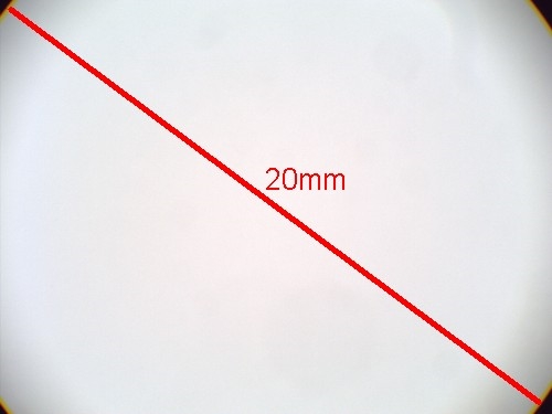

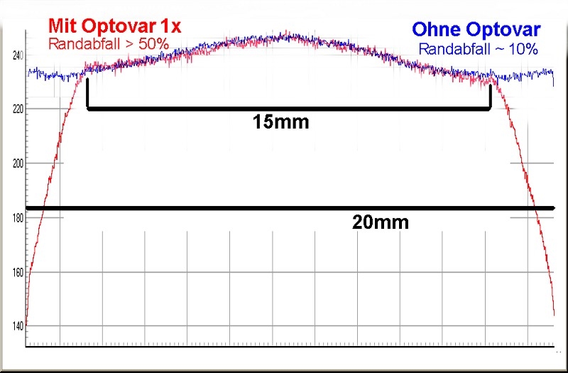

ich kann nur wenig dazu beitragen. Die positive wie auch negative Telanlinse ist je ein verkitteter Achromat. Bringt leider nicht nur Freude, denn selbst ohne eine Vergrößerungsstufe wird das Zwischenbild beschnitten.
D.h. Okulare mit Sehfeld 20 haben bereits einen deutlichen Helligkeitsabfall am Rand.
Eckhard F. H.

Deine Grafen interessieren mich sehr - vielen Dank dafür. Manchmal allerdings macht mir die Dimension der Werte zu schaffen. Was verbirgt sich z.B. bei diesem Grafen hinter den Werten auf der Ordinate?
Gruß - EFH
Hallo Eckhard,
die Ordinate stellt die Intensitätsskala dar. Maximum mit 255 und Minimum mit 0. Die beiden Aufnahmen mit dem ges. Bildkreis wurden dann mit dem Programm Fitswork vermessen.
Das Programm gestattet es das Helligkeitsprofil einer Linie auszugeben.
Eckhard F. H.
Zitatdie Ordinate stellt die Intensitätsskala dar. Maximum mit 255 und Minimum mit 0.
alles klaro - danke.
